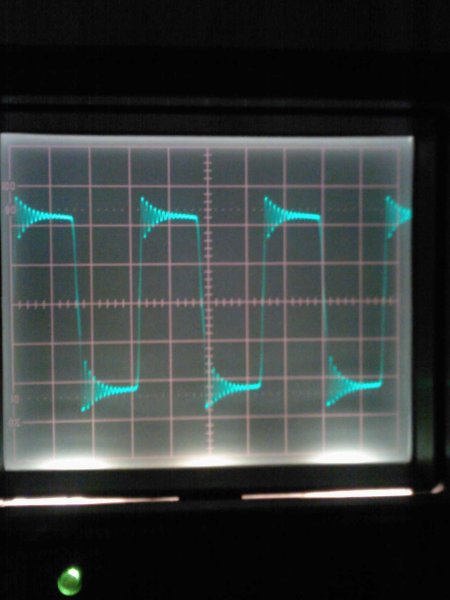

(#) mackomester válasza mackomester hozzászólására (») Feb 2, 2010 /
No, ez is megvan...
Mivel a kovetkezo projectemhez nem tudtam megtekerni
a trafot (mert nem fert el az adott huzal...), gondoltam
meghagyom a ket quad-modulomnak, mert bar szinte
saccra tekertem (2x7menet, azt hiszem), eppen 2x46,8V
jon le a pufferekrol. A szoras nem nagyon valtozott meg,
az eredeti 47uH-rol 50uH korulire nott. 24 menet van a
primeren. Mellekeltem egy fotot, a beallitasok: 20V/div
es 5uS/div. Nem terheltem meg, de semmi nem melegszik,
kiveve a magot... Az viszont zavar egy kicsit... Kb. 10 perc
uzem utan eler egy homersekletet, ami nem megy feljebb,
de a kezem 6-8 masodpercnel tovabb nem birja el. Telitodne a vas? Ja, a szkop-abra a szekunder kozep es
az egyik vege kozotti jelet mutatja. A pufferfeszultsegek meg 0,05V-on belul szimmetrikusak... Eeeeekkora makom
van!
Holnap meg jatszom a frekivel egy kicsit es meg is ter-
helem.
(meg egy aprosag: a jel teljesen szimmetrikus, most vettem eszre, hogy a szkopon kicsit elment a finombeallitas...)
(#) Bassmester válasza mackomester hozzászólására (») Feb 3, 2010 /
Szerintem ne törődj a maggal... az enyémek is melegednek, kb 50C-ig. Jó lesz az, használd nyugodtan
(#) cimopata válasza mackomester hozzászólására (») Feb 3, 2010 /
30kHz nem sok, tekerd fel legalább 60kHz-re aztán majd akkor nem fog melegedni.

(#) pimi9 válasza mackomester hozzászólására (») Feb 3, 2010 /
Azt tarsd még észben, hogy rezonáns táp esetén a szekunder és a primér (fesz.)jelalak nem egyezik!
Viszont a szekunder áram, és a primér áram időben arányos.
(#) mackomester válasza pimi9 hozzászólására (») Feb 3, 2010 /
Igen, azt tudom, regebben dugasztaprol taplalva a vezerlest, szkopoztam meg. Gondolom a fentebb csatolt kepen jo a jelalak. Ez a szekunder feszko.
Szerk: megmertem, a trimmerrel max. 40kHz-ig tudom feltekerni... Kondicsere kovetkezik.....
(#) mackomester válasza mackomester hozzászólására (») Feb 3, 2010 /
Nah, megvan a bunos... Gyanakodni kezdtem a tularamvedelem FET-jere, mivel kicsi helyett valami IRF sorozatut tettem bele (megintcsak ez volt alapon...). Lass csodat, a freki rogton fel is ugrott, miutan kidobtam a FET-et potival egyutt! Tehat elbabralta a rezgokort rendesen. Bassmester szerint a tularam-vedelemnek igazabol nincs sok jelentosege, mivel fixen egy vegfokot fog taplalni es olvadobiztivel jol vedheto. Ami meg valtozott az az, hogy a pufferfesz 2x55V kornyeken van, tehat mintegy 6-7V-ot emelkedett oldalankent, a mag 25 perc utan is csak alig kezmeleg. Csak a segedtap ellenallasai futenek, de majd leszedek egy menetet a tekercserol. Itt egy foto a mostani jelalakrol, ugyancsak a szekunder egyik tekercse. Beallitasok: 20V/div. es 5uS/div. Az aramvalto meg benne van, lehet, hogy az okozza ezt a berezgest? Mindenesetre koszonom mindenkinek a segitseget, lassan elmondhatom: kesz az elso rezotapom ...
Bocs, elkestem a szerkesztessel. Kozben elkezdtem 230/50W-os izzokkal terhelni a szekundert (ez ugye eleg kicsi terheles 100V-on...), es azonnal vagy 12-13V-ot esett a feszultseg... Viszont a szkoprol eltunt a berezges... Tehat az a rezges tolti csucsra a puffereket. Innen nem esett tovabb tobb izzonal sem, csak 50-100mV-ot. Probakeppen "leterheltem" egy 8,2k-s ellenallassal, ugyanugy eltunt a rezges es beallt a kimenofeszultseg. Na mindegy, fura egy allat ez a rezotap...

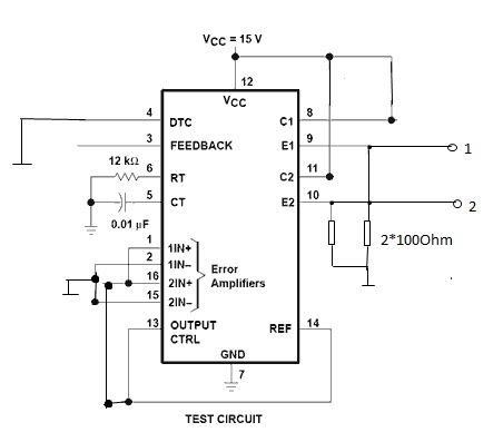

(#) Lacika001 hozzászólása Feb 5, 2010 /
Elkezdtem én is kísérletezgetni a kapcsolótápokkal, nagyjából már működik is (200W-al terheltem), a problémám azonban az hogy nagyon instabil a kimenőfeszültség. A plusz és a mínusz ág között terheletlenül kb 130v van, 6.8k-val terhelve ez leesik 115re, 680 ohm-nál már csak 100v, 28Ohm-os terhelésnél 76V-ra esett le.
A túl nagy frekvencia okozhat e ilyet, mert kb a dupláján megy mint a PC tápban, a másik amire még én gondoltam az az hogy a kapcsolótápkban a diódákkal párhuzamos RC elemet én nem építettem be, egyáltalán az mire szolgál?
Az egész egyébként egy tl494-re épül, a FET-ek vezérlése biztos jó mert nem melegednek még 200w-al terhelve sem, pedig hűtőborda sincs rajtuk. A trafó természetesen PC tápból való.
Akinek van ötlete mi lehet a baj ne tartsa magában
(#) cimopata válasza Lacika001 hozzászólására (») Feb 5, 2010 /
Kapcsolás van-e?
Vagy legalább, hogy mi a topológia, stb, 1-2 dolog.
A trafó az eredeti PC táp meghagyva?
(#) Lacika001 válasza cimopata hozzászólására (») Feb 6, 2010 /
Az eleje olyan mint a képen, a Ct értékét konkrétan nem tudom, annyi mint a PC tápban volt, az RT eredetileg 15k ez most kb 8,5k, a nagyobb freki miatt nem tudom lehet e instabil.
A másik felét gyorsan megrajzolom.

(#) cimopata válasza Lacika001 hozzászólására (») Feb 6, 2010 /
Az 1-es 16-os láb miért van a +5V on?
Így teljes tiltásba van a működés.
Látszik hogy kapkodtál a rajzzal mert a Q6 Q4 fel van cserélve. Így nem is működhetne.
Akkor nincsen visszacsatolás?
igen elkövettem egy-két hibát tényleg
Az 1 és a 16 a GND-n van, a 2 és a 15 van az 5V-on, jah és a Q6 meg a Q4 is fel van cserélve, a többi stimmel azt hiszem. Visszacsatolás nincs, mert amikor még 60val járattam folyton kinyírta az egyik FET-et egy kicsit nagyobb terhelés hatására.
Egyébként most a tápban a 100µF-os elkót kicseréltem 330µF 400V-osra és nagy terhelésnél stabilabb lett, de üresjáratban még mindig nagyon megemelkedik a kimenőfesz.
