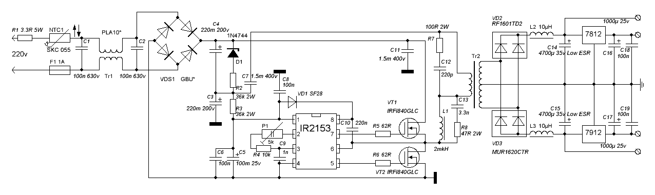

Segítségeteket szeretném kérni abban, hogy ebből a kapcsolásból kb mekkora teljesítményt lehet kivenni és hogy hogyan tudom kiszámolni hogy mekkora huzalátmérő kell és hogy mennyi menetet kéne rátekernem a trafóra?

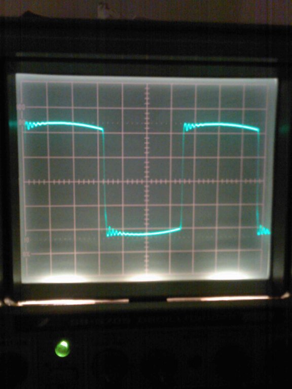

Egy ideig a sarokban porosodott a rezotap, de most egy uj project kapcsan elovettem. Ugy-ahogy megvoltak a terheleses meresek, jonak tunik a dolog. Egy dolog bosszant: a szkop-abra.... Az aramvalton atfuztem plusz egy menetet es ott mertem. Negyszogjel, aminek pupos a teteje es az alja. Terheles alatt nem valtozik a formaja, csak az amplitudoja. Kozel sem hasonlit azokra a kepekre, amit Cimo tett fel.... A kerdesem tehat elsosorban feled iranyul Cimo mester; normalis ez? Amugy kb. 150W-tal terheltem, a kimenofesz. nem esett szamottevoen, ha jol emlekszem, olyan 29V-rol kb. 1 voltot csokkent. ETD49 mag, IRFP450-ek, tranyos meghajtas nelkul.
Szerintem az áramváltó magod telítődik és emiatt mérsz rajta négyszögjelet. Próbáld meg másik maggal.

Kosz a gyors reakciot! Hat, az aramvalto egy pici sarga toroidon van, ami nem biztos, hogy jo, de ez volt keznel... Viszont a szekunder jelalak is hasonlo azzal a kulonbseggel, hogy ott nem pupos a negyszog, de az aljan es a tetejen pici berezges lathato, a kozepe tajan. Amugy meg minden hideg, terheles alatt is... Kep most nincs, mert kozben attekertem a trafo szekunderet, most keszulok szorast merni

Mivel a kovetkezo projectemhez nem tudtam megtekerni a trafot (mert nem fert el az adott huzal...), gondoltam meghagyom a ket quad-modulomnak, mert bar szinte saccra tekertem (2x7menet, azt hiszem), eppen 2x46,8V jon le a pufferekrol. A szoras nem nagyon valtozott meg, az eredeti 47uH-rol 50uH korulire nott. 24 menet van a primeren. Mellekeltem egy fotot, a beallitasok: 20V/div es 5uS/div. Nem terheltem meg, de semmi nem melegszik, kiveve a magot... Az viszont zavar egy kicsit... Kb. 10 perc uzem utan eler egy homersekletet, ami nem megy feljebb, de a kezem 6-8 masodpercnel tovabb nem birja el. Telitodne a vas? Ja, a szkop-abra a szekunder kozep es az egyik vege kozotti jelet mutatja. A pufferfeszultsegek meg 0,05V-on belul szimmetrikusak... Eeeeekkora makom van! ![]() Holnap meg jatszom a frekivel egy kicsit es meg is ter- helem. (meg egy aprosag: a jel teljesen szimmetrikus, most vettem eszre, hogy a szkopon kicsit elment a finombeallitas...)
Szerintem ne törődj a maggal... az enyémek is melegednek, kb 50C-ig. Jó lesz az, használd nyugodtan
30kHz nem sok, tekerd fel legalább 60kHz-re aztán majd akkor nem fog melegedni.

Nah, itt voltam megkeveredve.... A freki... Tanult villanyszerelo letemre belekeveredtem, mit az majom az hazicernaba. Mivel levalasztotrafo hijan a vezerlesen nem szkopoztam, meghat par tiz oldallal elorebb volt az a felreertes a tap frekijet illetoen, siman a felhullamra szamoltam a periodusidot... :bummafejbe: Ma delutan ujraizzitom, beszamolok majd. Kosz uraim! Cimo: vegre meggyozott valaki (Te), hogy en neztem be a dolgot, nem a szkop....

Nah, megvan a bunos... Gyanakodni kezdtem a tularamvedelem FET-jere, mivel kicsi helyett valami IRF sorozatut tettem bele (megintcsak ez volt alapon...). Lass csodat, a freki rogton fel is ugrott, miutan kidobtam a FET-et potival egyutt! Tehat elbabralta a rezgokort rendesen. Bassmester szerint a tularam-vedelemnek igazabol nincs sok jelentosege, mivel fixen egy vegfokot fog taplalni es olvadobiztivel jol vedheto. Ami meg valtozott az az, hogy a pufferfesz 2x55V kornyeken van, tehat mintegy 6-7V-ot emelkedett oldalankent, a mag 25 perc utan is csak alig kezmeleg. Csak a segedtap ellenallasai futenek, de majd leszedek egy menetet a tekercserol. Itt egy foto a mostani jelalakrol, ugyancsak a szekunder egyik tekercse. Beallitasok: 20V/div. es 5uS/div. Az aramvalto meg benne van, lehet, hogy az okozza ezt a berezgest? Mindenesetre koszonom mindenkinek a segitseget, lassan elmondhatom: kesz az elso rezotapom
Bocs, elkestem a szerkesztessel. Kozben elkezdtem 230/50W-os izzokkal terhelni a szekundert (ez ugye eleg kicsi terheles 100V-on...), es azonnal vagy 12-13V-ot esett a feszultseg... Viszont a szkoprol eltunt a berezges... Tehat az a rezges tolti csucsra a puffereket. Innen nem esett tovabb tobb izzonal sem, csak 50-100mV-ot. Probakeppen "leterheltem" egy 8,2k-s ellenallassal, ugyanugy eltunt a rezges es beallt a kimenofeszultseg. Na mindegy, fura egy allat ez a rezotap...
