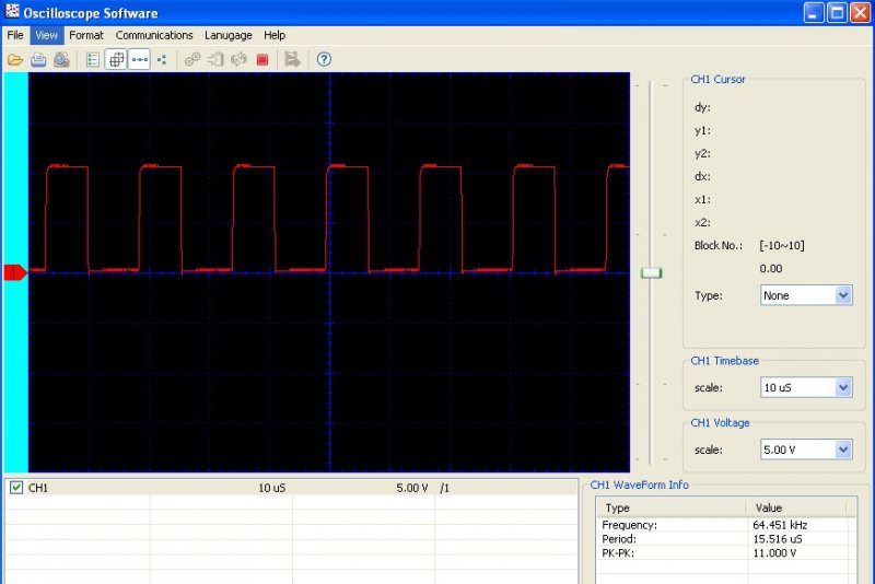

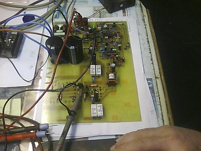

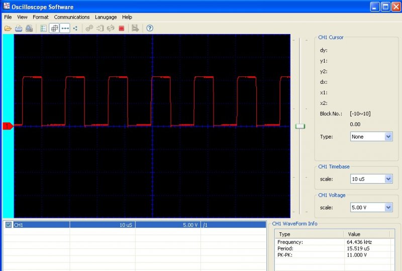

Csináltam egy deszkát és kipróbáltam Gate meghajtó trafóhoz porvas gyűrűt, ferrit gyűrűt, E20-as trafót!
Egy jelalak az 1-es tekercshez képest fordított irányú 2-3 tekercsekkel!
A deszka! A Gate trafók 3 tekercsel készültek!
Porvas gyűrűvel!
Ferrit gyűrűvel!
E 20-as maggal légrés nélkül!
A porvasgyűrűnél a meghajtó fet melegedett! Nem jó!
Az E20-as trafóval már jó volt, de nem az igazi! A 20x12x10 Ferritgyűrűvel volt a legjobb a 2-3-as tekercsek között nem látni eltérést! Viszont ennél nagyon kellemetlen a szigetelést jól kivitelezni!(nekem az volt) A CuZ huzal minden esetben 0.25mm átm. volt! Mind három tekercs 50-50 menet! A lemágnesezés a Colt 1300 ról származik!

Ennél tanulságosabbra nem is lehetett volna kitalálni. Most azt kellene kipróbálni,hogy változatlan trafókkal, de kb. 60kHz-el megküldeni, akkor milyen lesz a jelalak. A vasmagok gerjesztése úgyis kisebb lesz a megnövelt frekvencia miatt. Legalább tudnád tesztelni a ferritjeid átviteli jellemzőit. Aztán majd jöhetne a teszt átszámolt menetszámmal is.

Maga a porvas nem melegedett?
De hát 64KHz-en megy most is! a szkóp ábra alján ott van!
