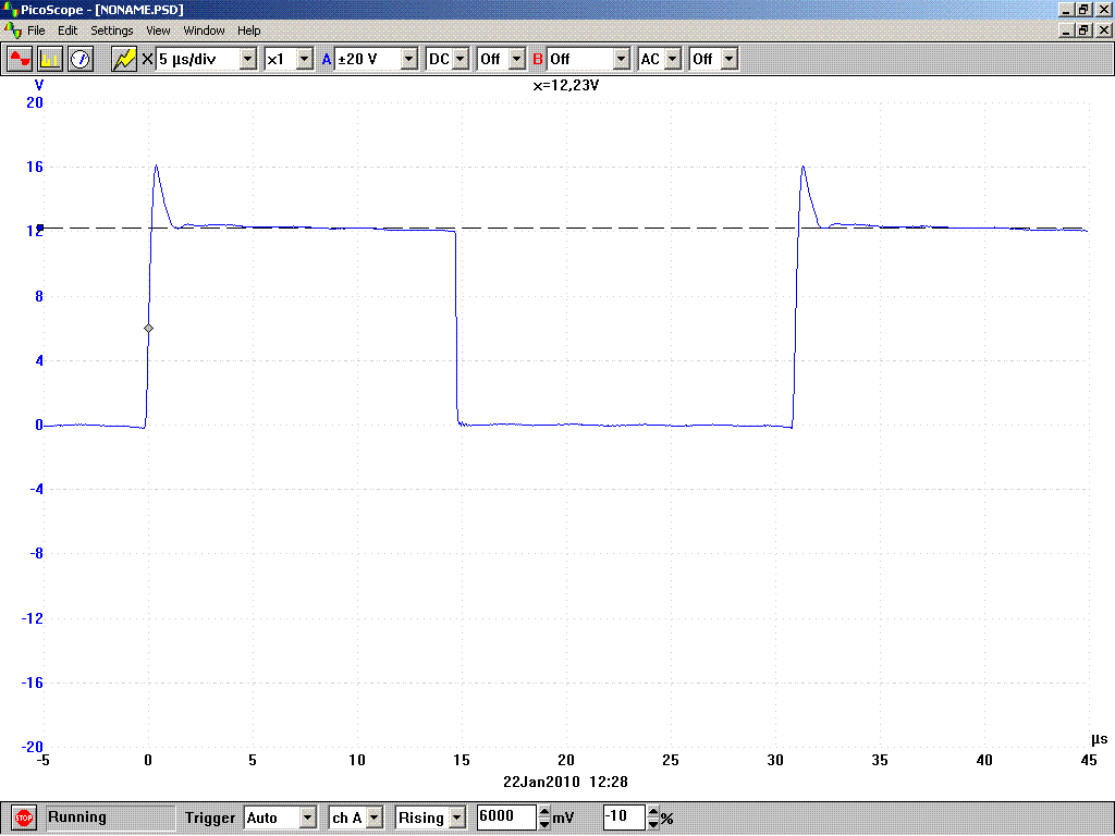

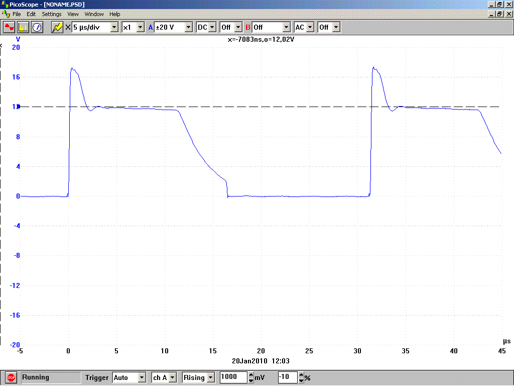

Megtekertem az újabb (eredeti maci doksi szerinti) illesztőtrafót. E25-ös mag. Normál 0.3-as huzal, semmi keverés a tekercsekkel. Itt a légrés 0.5 (a mag által adott, sajnos alá nem tudok menni) Sajnos megint meglett a 0,2V asszimetria a két meghajtó tekercs között, de most nem érdekel. A görbék számomra azért sokkal szebbnek mondhatók. Nincs meg a tetőn az az utolso negyedben lévő durva leesés, (zeneren mért feszültségnél) ami az EC maggal megvolt. Sajnos az a mag is alapból 0.6-os légréssel rendelkezett, így ott sem tudom ezt csökkenteni. (Bár nem tudom, hogy síkköszörűvel lehet-e a ferritmagot elköszörülni. )
A szekunder tényleg olyan, mint ha felcseréltem volna a szkópzsinórt az impulzustrafó kivezetésein, de úgy emlékszem, hogy jól megnéztem. De tévedni emberi dolog.
A mai mért trafón megmértem a 609181-es hozzászólásodban leírtakat. Csak én a 2-2db más típusú IGBT-k miatt 33n-s kondenzátorral terheltem le a meghajtót. Sajnos a felfutási idő 12V-ra 820ns lett. A lefutási idő 2V-ra épp 150ns.
Ha kérdezhetek. Miért így kell kiszámolni az IGBT bemeneti helyettesítő kapacítását ehhez a számoláshoz? Az adatlapon szerepel egy bemeneti kapacítás érték, ami jóval kisebb (esetemben 1,5n per IGBT), mint ami a levezetéseddel kijön. Nem kétségbe akarom vonni az igazadat (h..e vagyok én ahhoz), csak érteni szeretném. (és a 2*1,5n-val jó lennék trafóügyileg 280ns felfutással és 52ns lefutási idővel)

(#) (Felhasználó 46585) válasza vottokar hozzászólására (») Jan 22, 2010 /
Én a korábbiakban nem azt mondtam, hogy a szkópot tetted fordítva rá, hanem, hogy a szekunder tekercset kötötted be fordítva.
Nem értem, hogy a két szkópábra miért különböző? A szekunder oldalon levő zeneren mértél? A második ábra jó, de az elsőn megvan ugyanaz a lekonyulás a bekapcsolási idő végén. Szkóp meleg pont a zener katódra, a GND az anódra megy. Így mértél?
Lehet köszörülni a ferritet, de ha azt akarod, hogy nagyon pontosan egy síkban legyen, ahhoz már nem elég a sikító. Egyébként, az acélhoz való korong viszi, mint a vajat.
Ne a fel- és lefutási időket mérd, hanem azt, hogy mennyi a késleltetése az áramkörnek, vagyis egyik sugár az IRF 540 gate-en, a másik meg a zener katódján. ( erre az időre kösd össze a zener anódját, meg a vezérlés GND-jét. ) A bekapcsolási késleltetés, tehát, amikor a gate-n felmegy a fesz és a zeneren katódján is, az nagy lesz, lehet 800 ns, nem annyira érdekes, de nem lehet a us-os tartományban. A kikapcsolási késleltetés, tehát a két jel lefutási ideje közötti különbség viszont minnél kisebb legyen. Ha ez 150 ns, az már nagyon jó. Jó lesz ez a trafó, csak még nem ártana egy szigetelésvizsgálat, de ne azt nézd, hogy hány ohm, hanem, hogy nem üt e át. Elvileg, 4 kV-on kellene mérned... ( erre mindenki tiltakozni fog, pedig ez a szabvány... és ezt nem is olyan könnyű megvalósítani)

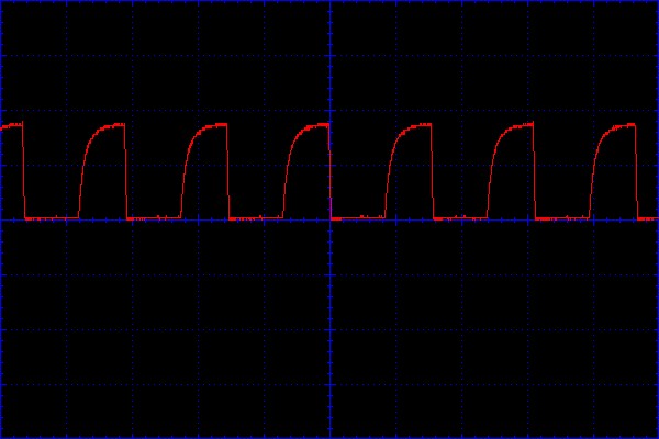

(#) Tubi56 hozzászólása Jan 22, 2010 /
Csináltam egy deszkát és kipróbáltam Gate meghajtó trafóhoz porvas gyűrűt, ferrit gyűrűt, E20-as trafót!
Egy jelalak az 1-es tekercshez képest fordított irányú 2-3 tekercsekkel!
(#) Tubi56 válasza Tubi56 hozzászólására (») Jan 22, 2010 /
A deszka! A Gate trafók 3 tekercsel készültek!
Porvas gyűrűvel!
Ferrit gyűrűvel!
E 20-as maggal légrés nélkül!
A porvasgyűrűnél a meghajtó fet melegedett! Nem jó!
Az E20-as trafóval már jó volt, de nem az igazi!
A 20x12x10 Ferritgyűrűvel volt a legjobb a 2-3-as tekercsek között nem látni eltérést! Viszont ennél nagyon kellemetlen a szigetelést jól kivitelezni!(nekem az volt)
A CuZ huzal minden esetben 0.25mm átm. volt!
Mind három tekercs 50-50 menet!
A lemágnesezés a Colt 1300 ról származik!

(#) mpisti válasza Tubi56 hozzászólására (») Jan 22, 2010 /
Szia Sanyi!
Ennél tanulságosabbra nem is lehetett volna kitalálni.
Most azt kellene kipróbálni,hogy változatlan trafókkal, de kb. 60kHz-el megküldeni, akkor milyen lesz a jelalak. A vasmagok gerjesztése úgyis kisebb lesz a megnövelt frekvencia miatt. Legalább tudnád tesztelni a ferritjeid átviteli jellemzőit. Aztán majd jöhetne a teszt átszámolt menetszámmal is.

(#) (Felhasználó 46585) válasza Tubi56 hozzászólására (») Jan 22, 2010 /
Maga a porvas nem melegedett?
(#) Tubi56 válasza mpisti hozzászólására (») Jan 22, 2010 /
De hát 64KHz-en megy most is! a szkóp ábra alján ott van!
