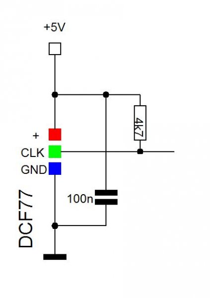

Ne aggódj a vétel miatt, egyik Barátomnak van két DCF-es órája, mindkettő gyári, de simán veszik a jelet bárhol a szobában. Ha jól emlékszem (régebben olvastam itt) a Conrad-os modul tápjára, de közvetlenül a modulra kell tenni szűrőkondit, és akkor tiszta lesz a vétel.

A modult egy műanyag dobozba szereltem mielőtt nekiláttam keresgélni a vételt és rögzítettem a ferritet és a panelt, nehogy leszakadjon. Leköpött ic van rajta ezért nem árt ha fixen tartja valami a panelt és a csokit, amibe a vezetékek mennek. Ezt a doksit adják hozzá, ami meg a vicsys kapcsolásán lenne + a ledet bele lehet rakni közvetlenül a csokiba

(#) Hp41C válasza sooty hozzászólására (») Jan 28, 2010 /
Nekem így még kiértékelhetetlen jelet adott. A modul táp és föld csatlakozója közé 100nF kerámiával párhuzamosan 47µF tantál, a +5V és a modul táp csatlakozója közé 100 ohm. A kimenetet a pic-es panelon húztam fel a +5V-ra 10k -val.
A szűréssel nekem összejött. Az akkumulátor drága, a töltése gond, a modul csak keveset terhel - az önkisülés lesz a meghatározó. Vigyázni kell, mert a modul akár mélykisülésbe is viheti... Szóval több gond lesz vele, mint amennyi az előnye...
