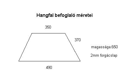

A segítségeteket kérném!! Van nekem egy számomra ismeretlen hangszóróm 30cm-es. Régen elkezdtem építeni hozzá egy hangfalat trapéz alakút. Fa csapokkal összeragasztottam kinyomtam belül mindenütt úgy hogy pöpi lett! Vettem hozzá magasat és hangváltót is. (persze mindent úgy ész nélkül ami tetszett alapon!!) A sal katalógusból kinéztem egyet 30 cm hez. Átterveztem trapézra hogy a literszám kb ugyanolyan legyen. Most hogy így olvasgatom a fórumot egyre világosabb lesz hogy sokmindennek passzolni kell.( Én nem is gondoltam volna)! Szerintetek lehet még ebből jól hangzó hangfalat csinálni ezekkel a hangszórókkal? A képeket mellékeltem. Kérdéseim: Ha van egy adott literszámú doboz azt át lehet tervezni más alakúra ha liter ua.-nyi marad? A csillapító anyag vesz el a literszámból? Valaki tud segíteni hogy egyáltalán milyen típusú hangszóróim vannak? Vagy hogy a dobozom méretei jók-e? jó. Hogy indúljak el? Segítség!!!

Ha egy téglalap doboz 100 literes akkor egy 100 literes trapéz doboz ugyanazzal a hangszórókkal ugyan úgy fog szólni? Honnan tudom hogy nekem milyen a legideálissab hangváltó? 100 literes hangfal zárt legyen vagy reflex? Hogy tudom behangolni a hangfalat?, honnan tudom mennyi és milyen átmérőjű reflexcsövek kellenek?
(#) dB_Thunder válasza mandix hozzászólására (») Jan 24, 2007 /
A 100 liter a lényeg, nem az alakja.
Nah most hazudtam 1 picit , mert számít az alak is csak másként,a lényeg az hogy lehetőleg kevés párhuzamos felület legyen. Ebből a szempontból a téglatest alak a legrosszabb, a legjobb a gömb
És MINDIG a hangszóró paraméterei mondja meg, hogy milyen láda kell neki. Ezek a vidik inkább a zártat "szeretik".

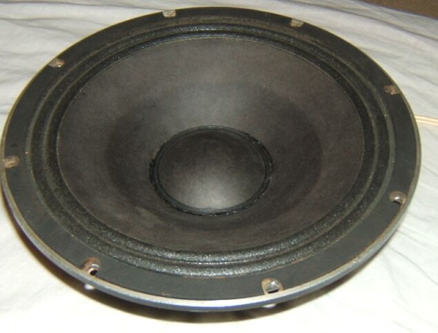

(#) (Felhasználó 1542) hozzászólása Jan 25, 2007 /
Sziasztok ki tud valamit erről a hangszóróról?
Orosz, vászon peremmel,25cm ,8ohm. Tölcsérbe álmodtam.

(#) Dj Puma válasza (Felhasználó 1542) hozzászólására (») Jan 25, 2007 /
Cső! Ez a hangszóró legalább 20 éves nekem is volt egy hasonló. Körülbelül 40-50 Watt-ot ad le de ha nem volt használva akkor max 30-at.Amúgy Sub hangszóró a frekvenciálya kb. 35-3000Hz.Tölcsérbe nem ajánlom mert ahhoz túl gyenge a teljesítménye és alig szólna valamit.meg amúgyse egy világmárka.Reflex ládába szólna valamit egy dómmal!ja meg ha nagyon hajtod megszakadhat a perem és kivághatod:
