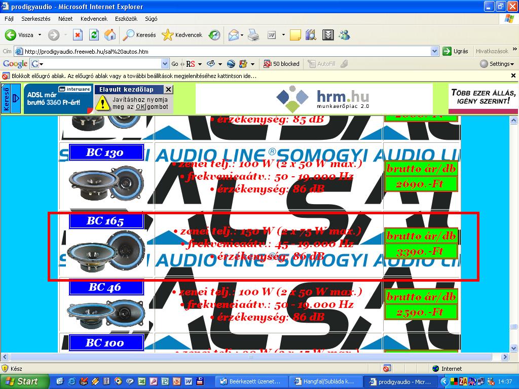

Tom nem ide tartozik teljesen de én a csatolmányban levő autóhangszóró párt vettem meg itt nálunk 4500 Ft volt de nagyon megérte!!!!!!!!
Hangosítottam is vele nagyon tetszett a közönségnek
Ha valaki zenét szeretne hallgatni akkor ajánlom aezt a típust mert nekem nagyon bevált!
Hozzá meg a VF3 végerősítőt!

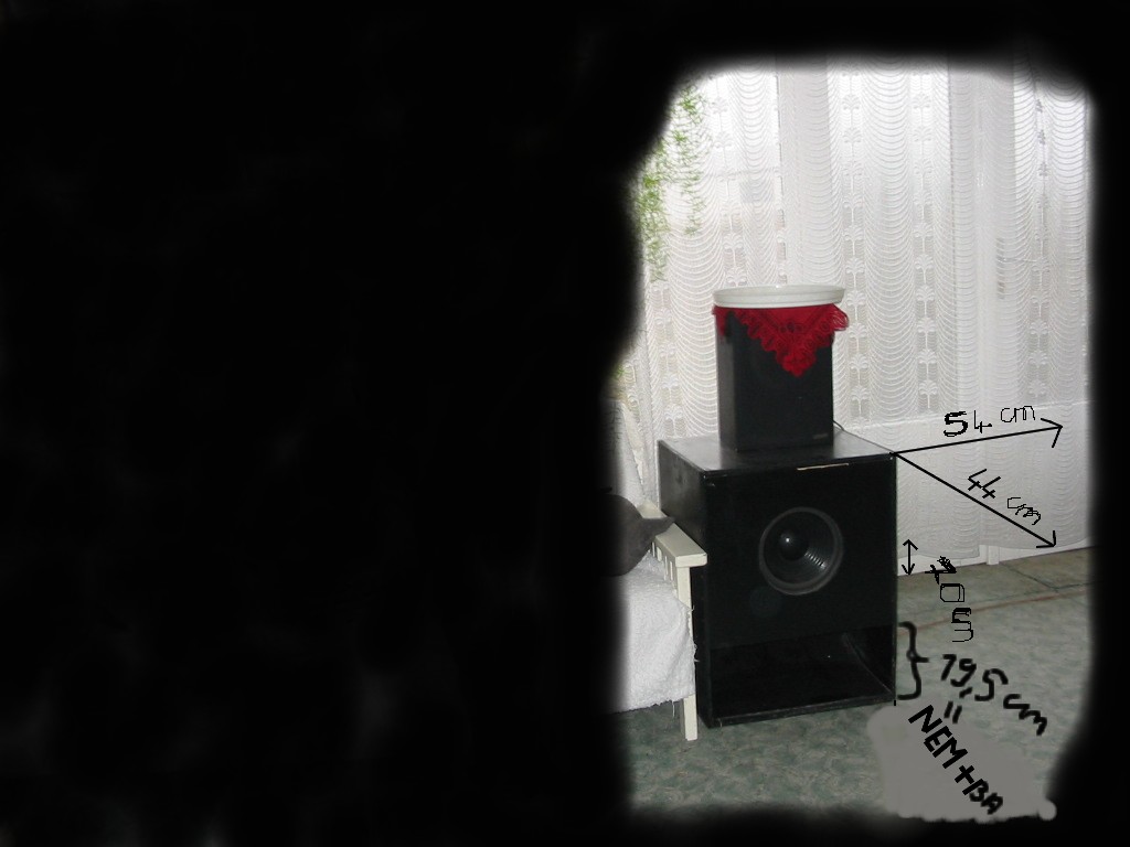

üdw
én csináltam egy hangfalat sal bc 3040-ből és teljesen megvokvele elégedve pláne azért mert nem használtam hozzá doboz tervező progit és jobban sikerült mint progival.... a progi azt adta ki h közel 120 literes kell a reflex kivitelhez amit meg is csináltam, méretre vágva a cső, stb.... de nagyon sz*r hangja van.... neten találtam egy tervet egy 40 centisre méretezve de az enyém az 30 centis csak és átszámoltam méret arányosan a méreteket, a reflex nyílás méretét is.... a nyílás 3 kör volt a rajzon én viszont 1 darab négyzet alakú nyílást használtam.... a doboz magasságának a három-ötödénél volt egy kis szűkítés amit én szűkebbre vettem és összeraktam.... mitne mondjak a szomszédok erre már panaszkodtak mellékelem az eredeti rajzot meg ha megtalálom az új méreteket akkor azt is közzé teszem...
én papírból építettem meg a ládát! tudom most egyből arra gondolsz h teknokollal ragaszgattam a kartont de létezik 19mm vastag préselt papír lap... ha ügyes vagy akkor nem sokat kell rajta csinosítani h esztétikus legyen, szép hangszása van és tuti nem zizeg ha jól csavaroztad össze! egy baja van az egésznek h bitangnehéz tudlenni a hangfal... az enyém ha jól emléxem 67 literes de az biztos h 60 és 70 között van és dög nehéz, nem itthon raktam össze és taligába kellett tenni h haza tudjam hozni a szomszédból.... a 120asat 15mm-es osb lapból csináltam és sokkal könnyebb... de hát az osb hajlamos zizegni... azt is kilehet küszöbölni ha szépen leenyvezed az egészet kívül belül de sztem nem éri meg....
még valami! ez csak két utas hangfal (a terven ugyan nincs rajta a magas de a mély alá beilleszted ügyesen, amennyire lehet szigetelve!) nem akarlak eltántorítani a három utastól de ahoz hangváltót illik csinálni és jót kell ami még a profiknak is nehéz (én se vok pro) de a két utas egyszerűbb sokkal és ott kevesebb esélye van annak h elb*szod a hangját.... olyat még vehecc is boltban készre gyártottat is mer elég szokott lenni de m'n'c hangváltót ne vegyél mer egyszer megszívtam vele! nagyon rossz volt a mélye! mintha csak 150-200Hz fölött engedett volna át mélyet pedig két utas volt!!
