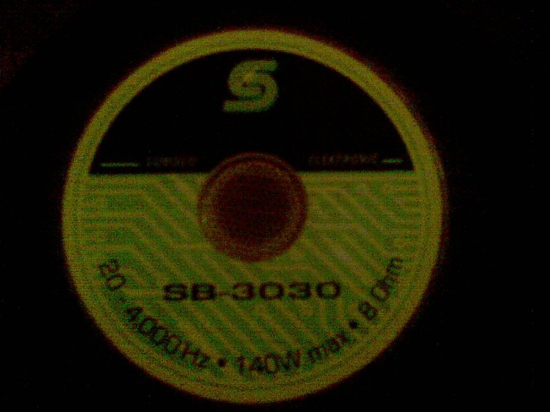

(#) csaba9985 válasza shalafi.66 hozzászólására (») Jan 28, 2010 /
hali!
bocsánatot kérek! 20-4000 Hz
viszont sal tehát elvileg hiába van rá bármi írva nem az az igazi, de sztem jól szólnaknem a legjobban de nekem jól!
ha tudok töltök fel képet a hangszóróról,meg a dobozról!
(#) shalafi.66 válasza csaba9985 hozzászólására (») Jan 28, 2010 /
Azért mondtam, hogy a 20Hz csak egy álom. Az összekötéshez nem kell kép meg semmi (egyébként ismerem a hangszórót), csak az erősítő kimenetét a hangszóró csatlakozójra kell vezetni két madzaggal.

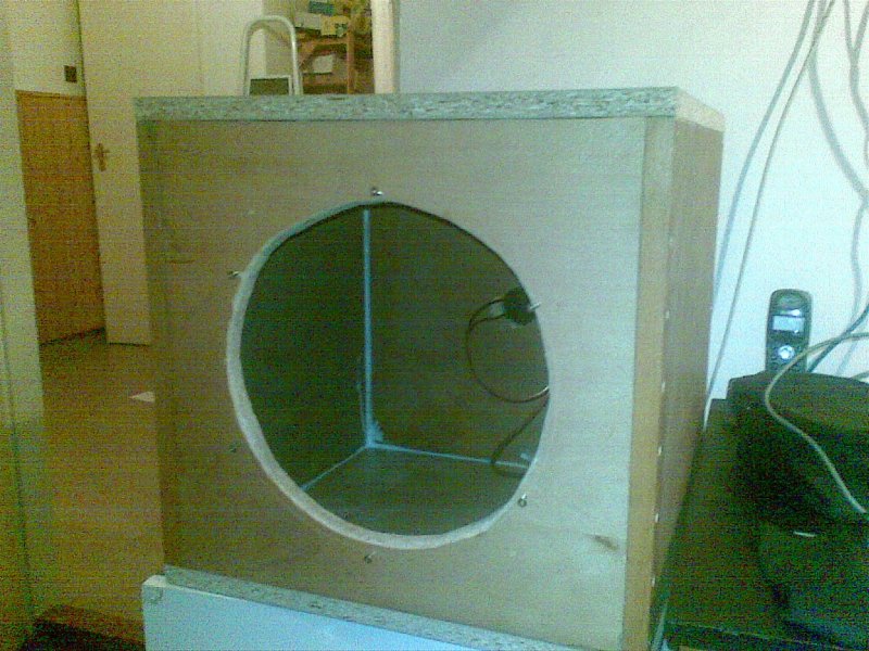

(#) csaba9985 válasza csaba9985 hozzászólására (») Jan 28, 2010 /
hali!
itt van pár kép!
milyen hsz-t kéne tenni ebbe a dobozba?
méretei 440x440mm körülbelül!
Hát akkor szerintem kuka mert elnémul mind2 bizonyos hangerő után (pedig 5 évig húzták mellettem 2007-ig.)
Na mind1 már csak az a kérdés mit tegyek a dobozba?
