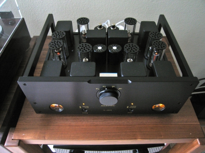

Az érintett remélem tudja miért teszem be ezt a képet.
Vitrinben a helye
Nagyon szép (az ára... )
Á... a Laci nem is az árára akart utalni ! szerintem egészen másra gondolt
Ott a pont!
