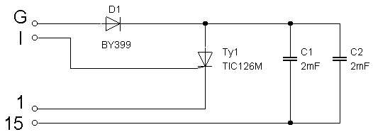

Sziasztok! Ezt a gyujtást találtam, és arra gondoltam hogy ennek kihagyom a trafó részét és oda kötöm a gyujtótekercsemet, a hall icnek meg tudok csinálni 5 voltot a másik tekercsröl. szerintetek az müködne úgy? előre is köszi a válaszokat!!!
Szevasz. A mellékelt képen található kapcsolást épitsd meg. Semmi különöset nem tartalmaz,könnyen elkészithető. Gyakorlatban nem próbáltam,most rajzoltam,ezért először próbapanelon épitsd meg a tirisztoros rész kihagyásával. A szaggatott vonallal ábrázolt ledet erre az időre kösd be-ezzel tudod a működést indikálni. A világitástekercs helyére 6V-os váltófeszültséget kell adni trafóból,és a hall érzékelőhőz a lendkeréken levő jeledómágnest közelitve tudod próbálni a müködőképességét. A hall ic leirásában déli mágnespólust emlit,ha a motoron az északi áll kifelé lehet hogy nem fog működni. Ebben az esetben a hall másik oldalát kell a mágnes felé forditani. Sok sikert!!!

Hali! megépítettem a gyuszit amit csináltál, be is indul vele a moci, csak nem akar felpörögni+ indításnál kell neki adnom eggy trafórol 6 voltot a 78l05 nek ha berugtam már megy az nélkül is. ez mitöl lehet??? előre is köszi a választ!!!
Nem tudom hány világitástekercsed van.milyen az alaplapod. Egyértelmű,hogy kicsi a fesz. A 220ohmot cseréld100ohmra,a gyújtási időpontot pedig az alaplap állitásával korrigáld. A gerjesztőtekercs biztosan jó? Terhelés nélküli üzemben meghibásodnak(amikor akksis gyújtás volt rajta).
Hali! azt nem tudom 78l05 akkor is átengedi e az áramot ha csak mondjuk 4 v-t kap. a gyujtásidő úgy maradt ahogy az aksis gyujtásnál volt, de megprobálok álítani rajta holnap meg az ellenálást is kicserélem. az a baj hogy rárugásnál max 1 eggyt fordul a főtengely. 360 ccm-es.
Ha tudsz tegyél fel fényképet az alaplapról és a mágnesről. A hall jeladóhoz árnyékolt kábet használsz? A stab ic-t meg próbáld meg kissebb váltóval táplálni és mérni a kimenetén a feszültséget. A legcélszerűbb úgy próbálni,hogy a ledet rákötöd,tirisztor nélkül(remélem élesben nem volt rajta) a hall-t meg gerjeszted egy relétekercs segitségével ,amit szintén alkalmas feszültségű váltóárammal hajtassz meg. Igy 50Hz-el kell a lednek villognia,ha a tápfeszültség megfelelő. Csak ha rendben van akkor próbáld a motoron.
Hali! holnap teszek fel képet! a hall árnyékoltal volt bekötve és nem volt rajta led. Arra gondoltam hogy az nem lehet e baj hogy bipoláris hall van rajta és 180fokon ad jalet 180on pedig nem.

Viszzaolvastam a topicban és mostmár értem a 180 fokot! Neked trabi jeladód van! Ez bizony nem alkalmas az általam küldött kapcsolás vezérlésére,mert 180fokon keresztül állandó pozitiv fesz van a tirisztor gyújtó elektródáján, és igy söntöli a gerjesztőtekercs áramát- nem tudja feltölteni a kondit a megfelelő feszültségre. A hall vezérlését vagy egy tárcsacserével kell megoldani-a tárcsába csak egy kisméretü(pl CDfejpozicionáló neodymium) mágnest kell ragasztani,vagy az elektronikát kell átalakitani. Célszerűen a hall jelét monostabil fokozattal kellene fogadni ami pár száz us időtartamra adna ki jelet a tirisztor gyújtására. Ha az utóbbi mellett döntessz, jelezd és a jövő héten lerajzolom.
Hali! nem trabi jeladóm van. csak bipoláris hall és a lendkerékhez raktam ami pont így vezérelte külön mágnes nélkül. ma raktam rá unipoláris hall-at, és át lett tekerve a vilkágító tekercs. majd holnap probálom meg beindítani. Aztán majd írom hogy mire jutottam!!!
Mostmár az elejétől végignyálaztam az egész topicot és ha még mindig az öreg KTM mociról van szó akkor mindenféleképp szükség van a hall után egy monostabil fokozatra. Annyi nem világos még,hogy hány pólusú a mágnesgyűrű. Valszeg kettő de ez lehet 4 is. Végig kellene tapizni egy kis darab mágnessel. Ha csak kettő akkor eredetileg az induktiv jeladó csak egy jelet adott egy körülfordulásra,de ha 4 akkor kettő szikra volt. Ebből az egyik az alsó holtpont közelében keletkezett-nem volt hatása. Ez az egész csak azért érdekes mert ebben az esetben(ha4pólusú) akkor külső mágnes alkalmazásával egy szikrát produkál egy fordulatra,viszont a kondi töltésére 2x annyi impulzus jut,tehát nagyobb feszre töltődik. Egyébként az induktiv jeladó csak pólusváltáskor ad jelet,a hall meg mindaddig amig megfelelő polaritású mágneses tér veszi körül.Ezért nem alkalmas egy az egyben az induktiv jeladó helyére betéve gyújtásvezérlésre! Ezért kell a monostabil.Na meg unipoláris hall.
hali! ugy csináltam hogy eggy bipoláris hall-ra kötöttem eggy ledet adtam neki áramot és megkerestem hogy hol kell lennie a szikrának és oda csináltam egy felfogatást a hallnak. Ez jó is volt a mosfetes gyuszival csak nem volt töltésem, de ment a moci mint álat.
Most fogtem eggy unipolárist és kerestem eggy olyan sávot a lendkeréken ahol nem ad jelet, és ahol kell lenie a szikrának oda fel ragasztottam egy kis mágnest. szóval most a felső holtpont előtt 3 mm-el kigyullad a led és mire fel élr a felső holtpontra el is alszik és máshol sehol nem gyullad ki. szóval szerintem így jónak kell lennie a vezérlésnek. a tekercs át lett tekerve vékonyabb de nagyobb menetszámra. Holnap beindítom és kiderül. majd írom hogy mire jutottam!
