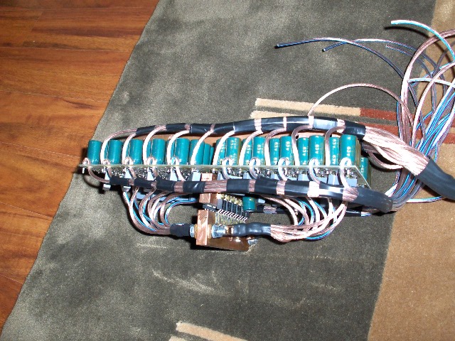

Jónaggyábol elkészültem vele.
Közel sem vagyok megelégedve a végeredménnyel.A fetsor szétszedése néllkül ezt tudtam kihozni belőle.Nagyon bizom benne hogy működni fog és nem kell mégegyszer átalakitani. Napokon belül eredményekkel tudok szolgálni.Bár szerintem ezt én várom a legjobban.Amit elvárnék tőle az az hogy a sok kondinak köszönhetően lényegesen simább legyen az akksik árama,és a magasabb kapcsolási frekinek köszönhetően nem esik nullára a motor árama.Mert akkor nem kéne neki új vezérlés sem.Erre gyakorlatilag 10KHz-en 20 szor kevesebb ideje volna mint eddig. Én bizakodok.
Jó lesz ez, csak óvatosan kezd éleszteni. Kicsi áramok, fesz, stb.
Az akksik áramát hogy akarod nézni? Sönt, meg szkóp? Ha a hullámossága az áramnak még mindíg nagy, mondjuk a DC áramnak a 10 %-ánál nagyobb, akkor a betáp kábelből csinálj néhány menetet a levegőben, fogod látni, hogy mekkorára csökkent a hullámos összetevője az áramnak. De ez legyen a legutolsó, azért az akksik nem mennek tönkre attól, hogy kapnak egy kis hullámos áramot. Csak rövid időre megy ez így.

Végre sikerült eljutnom az inditásig.3.3KHz-en kapcsoltam be,terheletlenül forgó motorral.Elősször minden jónak tünt,de amikor elkezdtem bátrabban csavargatni a gázpotit észrevettem hogy egy bizonyos fordulat után elkezd hullámozni a motor fordulata.Aztán ha csavarok neki egy kövérebbet akkor megszalad az áramfelvétel és a motor elkezd eszeveszettül lassulni (fékeződni) és szinte nullán ál meg. A régi teszteknél ilyet nem tapasztaltam,de mielőtt szétszedtem volna átalakitásra a vezérlőt még egyszer utoljára bekapcsoltam terheletlenül és már ott is észrevettem ugyanezt. Olyan mintha valami rövidre zárná a motort.Talán meglettek erőszakolva a diódák régebben? Terhelni nem is mertem a motort. Mi okozhatja ezt? Miért nem mennek a dolgok egy kicsit simábban?

Nem igazán értek a motorokhoz. Lehetséges, hogy amikor adtál egy kövérebb gázt, akkor egész kicsi lett a kitöltési tényező ( nem jó a szabályozóban valami), vagyis kicsi a kimeneti fesz ami a motorra jut és a motor miután gyorsabban forgott, a nagyobb feszültsége miatt elkezdett visszatáplálni? Ezért elkezd fékeződni. De ilyenkor a felvett áram irányának meg kell fordulnia, vagyis a műszernek ellenkező irányba kellene kitérnie, már ha olyan a műszer.
Melegedett valami?
A mostani vezérlés hogy is néz ki? Szkóppal kellene rámérni a félhíd kimenetére illetve megmérni a motor áramát valami söntön.
Csak úgy nem kezd el szerintem visszatáplálni.
Ahhoz nagyobb kellene legyen a motor kapocsfeszültsége mint az akkuk feszültsége, vagy boost konverter szerűen lenne még lehetséges, de a mostani kapcsolásban azzal az 1 fettel meg 1 diódával szintén nem lehetséges.
Nem vettem észre hogy melegedett volna valami.
Gulyi-nak az utolsó elötti vezérlését használom.(nem a szinkronizálós) Azt is kikapcsolt áramkorláttal.Nem akarom hogy még az is bekavarjon. A gate jelalakot figyeltem eddig szkóppal,de a hirtelen megállásnál semmi nem válltozott a kitöltésen. Van egy 200A-os shöntös ampermérő a motoron amit polaritáshejesen kell bekötni.Tehát nem kezd visszatáplálni mert a müszer rendesen mér. Azt hogyan tudom megmérni hogy a diódák rendesen lezárnak e,vagy rövidrezárják a motor kapcsait?
Ezt én is tudom, azért írtam, hogyha esetleg lement a kitöltési tényező akkor a motor kisebb feszültséget kap mint a fordulatszámából létrejövő elektromotoros erő, vagyis nagyobb lesz a motor által indukált feszültség mint az akksik feszültsége. Ezért, az áram iránya megfordul és elkezd visszafelé folyni. Miután ez energiatermeléssel jár, csökkeni fog a motor fordulatszáma... tehát, szerintem lehetséges a visszatáplás, csak nem mindegy, hogy milyen árammal és hogy mekkora fordulatszámig.
A diódák egyik pontját emeld fel, hogy "lógjon" a levegőben. Utánna nézd meg, hogy egyik irányban átvezet, másik irányban zár. Elem, sorbakötve egy izzó, aztán diódák. Egyik polaritással világít, fordított polaritással nem világít.
Szerinted mi okozhat ilyen jelenséget?
A motor 1000 ford/perc fölött forog,és egyszer csak eszeveszettül elkezd lassulni.Olyan árammal hogy még a kommutátorok is szikráznak.És olyan gyorsan hogy a mutató nembirja követni.Azt nemtudom mitörténne ha rajta hagynám a gázt,mert azonnal lecsavarom nullára. Megpróbálom megvizsgállni a diódákat,és lehet hogy le is kötöm őket.Az elején a dolgoknak asztalon diódák nélkül próbálltam ki és akkor jól vizsgázott.De mint irtam már,ezt csak az utolsó bekapcsolása után kezdte el. Nekem valamiért a diódák a gyanusak.Viszont ha cserélni kell akkor bajban vagyok,mert nem egy szerelhető kivitelre sikeredett. Most kinomban egy új elrendezésen agyalok. Szerinted a mellékelt elrendezést érdemes továbbgondolni? A bal felső alkatrészekhez odairtam a lábkiosztást.Lent a nyák két oldalán mennének a sinek.Plussz a source sinre szigetelten fel volna rögzitve a harmadik sin (M-) is amikre rövid kábeleket (3-4cm) forrasztanék amik a kondik negativ lábához mennének. A nyákot pedig fel kellene hizlalni rézzel vagy egy szigetelölapra rézfóliát ragasztani és ugy maratni. A sinek és a fólia találkozásánál csavarkötést használni. Vélemény?
Lehet, hogy én értem félre amire gondolsz, de ha Ui=k*n*Ig akkor Ui max 48V lehet ha 100% kitöltésen megy. Tehát ehhez tartozik a motor névleges fordulatszáma. A visszatápláláshoz ugye több mint 48V Ui kellene ami a névleges fordulatnál magasabb, de ezt lehetetlen elérni mert nem tudjuk névleges fordulat fölé pörgetni.
rozsda! Nem lehet hogy túlságosan nagy a hullámossága az áramnak és amiatt labilis lesz a motor? Én megnézném szkóppal azon a söntön az áramot. A villamosgépek könyvemben pár szó erejéig kitérnek az egyenáramú motorok áramának hullámosságára, és ott is azt írják hogy 10% körül kell tartani. fel is soroltak 1-2 hátrányát ha nagyobb a hullámosság. Ha jól emlékszem kissé instabillá válhat, romolhat a kommutáció meg ilyesmik. Lefotóznám csak pesten van a könyvem. ![]() Na, még1x ezzel csak annyit akarok, hogy csinálj 1-2 fotót a motor áram jelalakjáról, akkor látjuk mi a helyzet abból már több következtetést letudunk vonni. üdv!
Igen, ez igaz, főleg, ha megvan a 48 V. Meg, ha mindenféle egyébb dolog teljesül,amiről gondoljuk, hogy jó. Csak az a baj, hogy mégis valamiért fékez a motor. Mitől és főleg hova megy a motor mozgási energiája? Pláne, hogy még jócskán szikrázik is. Talán alkalmanként átüt egy dióda? De akkor rövidzár lesz az akksin, meg a motoron,meg mindenhol. Szóval ez így csak találgatás. Fényképek kellenének. Ráadásul, talán úgy is tönkremehet dióda, hogy először zárlat, aztán meg megszakad? Van ilyen? Nem is olyan egyszerű ellenőrizni a diódákat egyenként. Mert ki kell forrasztani egy lábat.
Most melyik kapcsolási rajz van megépítve? Ez:
http://www.hobbielektronika.hu/forum/files/e7/e758ed182f9263552db6c...0b.png Nem értem, mert ha igen, akkor ehhez egy felső oldali meghajtó kell, hiszen a drain a +48 V-ra van kötve, tehát, ha a FET-ek bekapcsolnak, akkor még a 48 V-hoz képest 10 V-tal kell magasabbnak kell lennie a gate feszültségnek. Vagy ez a TC44.. egy felső oldali meghajtó? Szerintem, sokkal kisebb teljesítményen kellene az egészet kipróbálni. Így nagyon gyorsan lehet nagy károkat csinálni. Még rendes műszereid sincsenek, így nagyon nehéz. Tehát, csak egy FET legyen, meg egy dióda, meg egy 100 W körüli motor. Az, ha jó, ugyanúgy fog működni, mint egy nagyteljesítményű változat. Talán Kis Polski dinamó? Ha jól emlékszem, abban még dinamó volt. Az lehetne a motor, mondjuk IRF 540 a FET, dióda meg valami 20...30 A-es gyorsdióda, de lehetne akár FET is. Tehát félhíd, ahogy már korábban le lett rajzolva.
A mostani kapcsolás nincs itt fent a fórumon egészben csak részletekben.De ha lessz időm lerajzolom.
A vezérlés egy külön 12V-os akksirol kapja a tápfeszt. Asztalon kicsiben már müködött.Nagyban is ment.Szerintem fölösleges visszatérni az asztalhoz mert össze sem lehet vettni a gurulópróbákkal. Áramkorlát nélkül ment,bár ott is voltak érdekes dolgok. Tényleg nincsennek megfelelő műszereim.Most is a szkópot javitgatom,mert nemjó a fókuszállitása. Miest tudok körbemérek mindent és videózok.Addig tényleg fölösleges találgatni. Mit szólsz az elrendezési ötletemhez?Érdemes volna belemerülni?
Először tedd fel ide a komplett rajzot és jelöld be azt is, hogy hol van a sönt!
