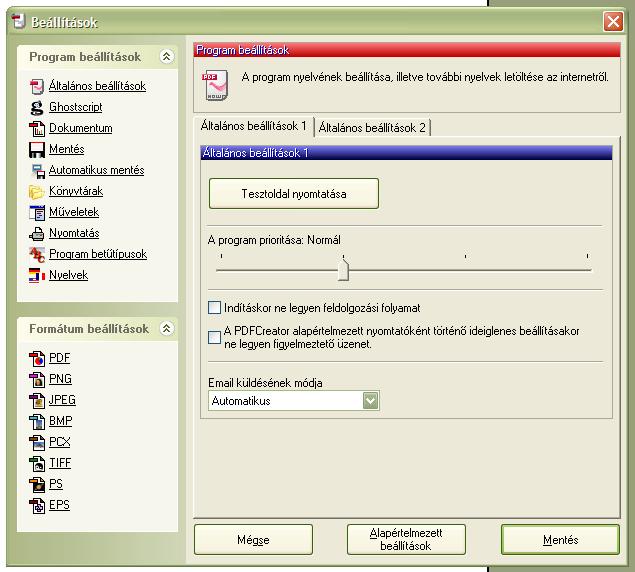

(#) Alkotó válasza watt hozzászólására (») Jan 30, 2010 /
Nagyon örülök, hogy sikerült tisztázni ezt a félreértést.
Én a PDFCreatot nevű programt használom, ingyenes, magyar, icipici méretű, és mindent tud. Simán nyomtatóként látszik, ott kell kiválasztani, és PDF-en kívül csinál jópár hasznos formátumot.
Csatoltam egy képernyőfotót. Adott formátum kiválasztása után, annak tulajdonságait is be lehet állítani.

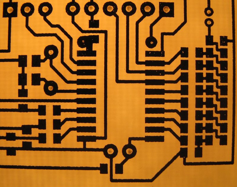

(#) pici válasza Alkotó hozzászólására (») Jan 30, 2010 /
Alkoto olvasd el a 621689 hozzászólást!
A PDF nem korrekt megoldás. Szép vektoros ábrát rak a képernyődre, de nema nyomtatott papírra.
Én mindig 600DPI-s BMP-be mentem le és PhotoShoppal látod is mit fog kinyomtatni a nyomtatód és tudsz még a pixelekkel játszani
De csinálok egy tesztábrát, nem 5 mileset..
Amúgy pont az 5 mil az ami kerek 3 pixel. Az teljessen jól használható még 45 fokban is.

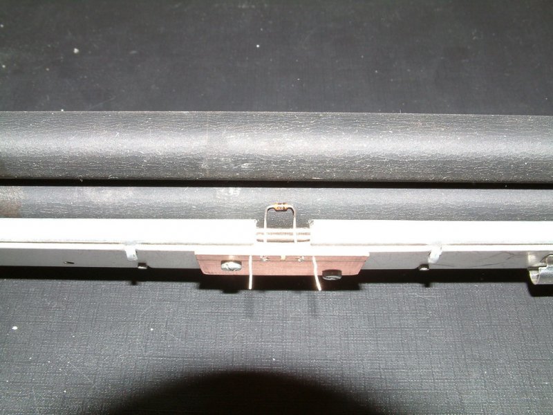

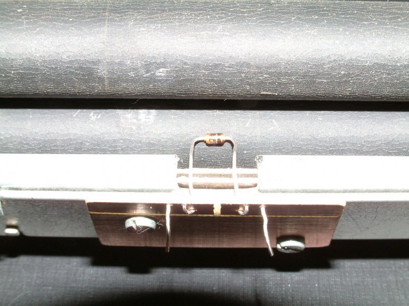

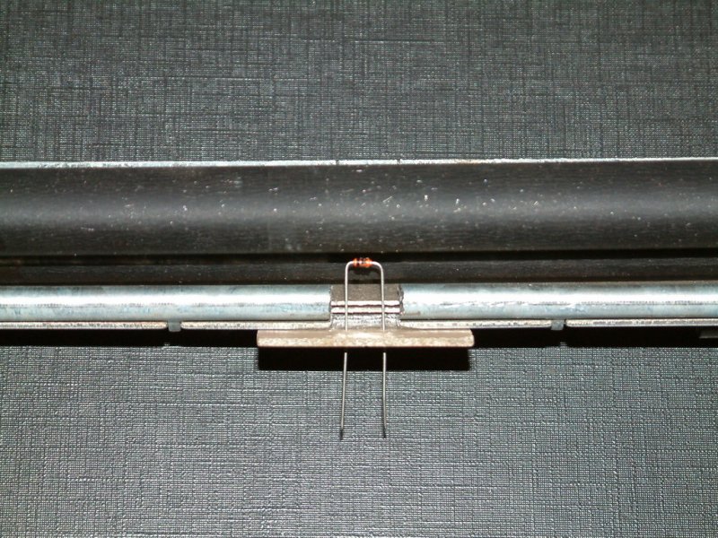

(#) watt válasza patexati hozzászólására (») Jan 30, 2010 /
Talán ezeken a képeken látszik a legjobban. A lényeg, hogy a kivágás mélyebb legyen, mint a fűtőszálat tartó csillámlemez, hogy ha netán nekiérne a láb, ne okozzon zárlatot a fém.
Még annyit gondoltam módosítást a cikkhez, hogy a felfogató lemezt tartó csavarok alá két rugót teszek, és a csavarokat nem tekerem be teljesen. Most csak a KTY84 lábainak rugózása a feszítés, igaz így is működik!
Arra kell vigyázni a csavaroknál, hogy ne lógjanak be a csillámig, nehogy kiszúrják!

(#) patexati válasza watt hozzászólására (») Jan 30, 2010 /
Köszönöm! Haladgatok! A 2A-os bizti ugye elbírta a fűtést nálad! Nem olcsó azért kérdezem!
Persze, a fűtés max 300W-os(inkább 250), tehát 1.3A max. Nem olcsó? 72Ft. Igaz, relatív...

(#) watt válasza pici hozzászólására (») Jan 30, 2010 /
5mil, az 0,13mm nyers nyomat, amiből a maratás után marad 0,06..0,08mm, jó esetben. Ennél lejjebb nem fogunk tudni menni azt hiszem, bár csak tévednék, mert akkor a mobil telefonokat is le tudnánk hengerezni!
Mindazonáltal igazad van! Ezért kérdeztem, hogy milyen grid-et érdemes beállítani, hogy a 600dpi-s nyomtatóval szinkronban legyünk, feltéve, hogy be lehet állítani pont azt az értéket, amivel a nyomtató dolgozik!?

(#) pici válasza watt hozzászólására (») Jan 30, 2010 /
Láttad a kimaratott panelem.
Azon 2 és 3 pixeles csíkokat martam és maratás után meg is maradtak.
Ez 3 és 5 mil vastagság..
Most nagyon bátor vagyok, bepróbálkozok egy BGA256-ot egy layeren kihúzni... szerintem ez a határ
Necces lesz. 256 lábat kihúzni 1x1cm-ről...
