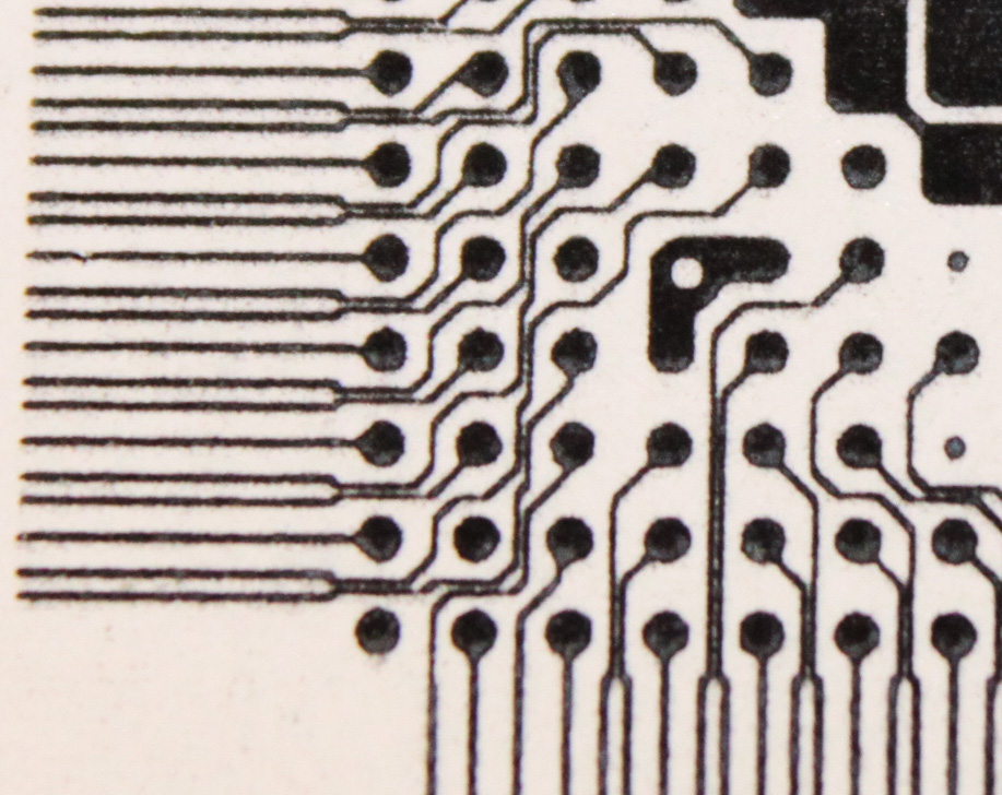

(#) pici hozzászólása Jan 30, 2010 /
Na kész egy durva teszt.
Sajnos nem állja meg a helyét, az, hogy elég 1 pixel széles szigetelés.
Az a műnyomó, ami most nekem van, nem bírja tartani az egyenetlenségei miatt a pixeleket.
Lehet jobb minőségű papír kellene.
Lehet rézrétegen jobban nézne ki, de én most nem bízom benne.
A vezetékek 2 pixelesek (3mil) belül, a BGA területen kívül 3 pixelesek (5mil)
Szigetelő távolság 1 pixel (1,6mil) a legkisebb helyen.
A BGA256 felirat szigeteló távolsága 2 pixel!
De ezen még dolgozni kell...
Ha valakit érdekel, akkor felrakom a nyomtathatót is, hátha jobb a nyomtatótok.
(Ez különben egy Xilinx Spartan 3 BGA256)

(#) Attila86 válasza pici hozzászólására (») Jan 30, 2010 /
Hát ez tényleg durva...
Ezt mekkora hőmérsékleten, milyen motor-sebességgel és milyen vastag műnyomóval készítetted, illetve hányszor toltad át a nyákot a laminálón?
(#) watt válasza pici hozzászólására (») Jan 30, 2010 /
Persze, tedd fel!
A másik, hogy szerintem nem kéne ilyen vékony vezeték oda és a szigetelő távolság is lehetne nagyobb, elférne nem?
(#) watt válasza Attila86 hozzászólására (») Jan 30, 2010 /
Szerintem ezt félrenézted, az egy gyári IC alja! A mellette lévő egy műnyomó papír nyomat.
(#) pici válasza watt hozzászólására (») Jan 30, 2010 /
Így van, írtam is, hogy Xilinx.
Ilyet csak gyárban lehet + ballozni.
De annak az FPGA-nak készület, hátha...
Megnagyobítom 2 pixelre a szigetelőket, addig felrakom, hátha valakinek szebb lesz.
