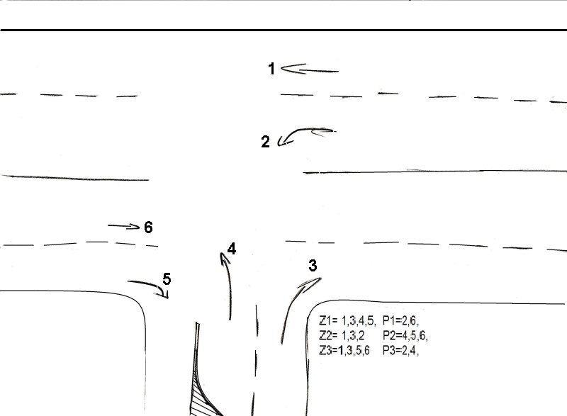

A 3 féle mód alatt azt értem, hogy 3 féle állapotba hozhatók lennének a lámpák, azaz 3 félén tudnának világítani (ugye a megengedett haladási irányok jelölése és az "ütközések" kivédése érdekében). A váltakozás lehetne automatikus is, aminek a cikusideje manuálisan állítható lenne és esetleg manuálisan is lehetne állítani végszükség esetén. A váltásokkor a sárga lámpák felgyulladása pozitívum lenne. És később még lehessen bővíteni is akár. Ha valamit nem írtam le, de még fontos, akkar szóljatok! Ha gondoljátok, a kereszteződés vázlatát be scannelem és belinkelem a képet. Idézet: „Ha gondoljátok a kereszteződés vázlatát be scannelem és belinkelem a képet.” Na látod, az nem lenne hátrány :yes:

A vázlatot beteszem mellékletnek.
Valóságban az első és a harmadik mód balesetveszélyes lenne...így is kell a tervezet?

Norbertonak igaza van, de a kereszteződés biztonságossá is tehető, ha az alábbi képen lévő kiegészítésekkel látjuk el.
(A vastag, piros nyilak a kötelező haladási irányt jelölik, míg a piros téglalapok jelzőlámpk. S - minthogy a hatályos KRESZ szerint az új építésű kereszteződésekben - minden színnek a jelzőlámpán egyben az irányt is kell jelezniük, ha nem "telizöldek", ezért a lámpákba belerajzoltam a "nyilakat" is.) Így viszont már "kicsit" bonyásabb a dolog... De ha még meg akarod cifrázni, akkor kell egy "villogó sárga" mód is. Sőt, a táblákról se kéne elfelejtkezni! ("macisajt, STOP, köztelező haladási irány, főútvonal, stb.)
Frankye a 4-es nyíl egyel feljebbre kéne, hogy mutasson mert így, ahogy te rajzoltad szembe vezeted a forgalmat!
Nyilván nem direkt rajzolta így Frankye, de a lényeg, hogy érthető, mit szeretne :yes:
