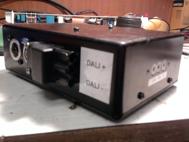

				Na ezért este vagy holap teszek fel képet egy DMX vezérelt neon ballast meghajtóról és belső fel építéséről.   A segítséget mindenkinek köszönöm.

				Íme amit ígértem DMX vezérelt neon ballast meghajtó.
				Szia, Ez melegkatód, vagy hidegkatód cső vezérlésére van?  Szeretnék ugyanis akváriumvilágítást, ahol napszaktól függően különböző fény volna jó... RGB kell, első verzió a LED volt, aminek a fényereje túl kicsi, illetve túl drága lenne belőle annyi, amennyi elég. Másik verzió hidegkatód csőből kirakni (van piros, kék meg zöld belőlük), csak ennek a dimmelése (hogy lehessen RGB-zni) macerásabb... Fentebb folyt a vita, de már sokszor nem tudtam, hogy épp melyik csőről van szó, nekem való kapcsolást nem tudnátok mutatni?  Amikor kiterveltem ezt a dolgot azt hittem, hogy ez alatt a pár évtized alatt, mióta használják már született egyszerű megoldás a problémára   Vezérlést atmega procival gondoltam (programozásukat BASIC-ben többé, C-ben kevésbé ismerem, bascomot munkám során használom, ez a része nem lesz akadály). Az Akváriumvilágítás topicról jövök, viszont ott az izzós megoldást javasolják, ami az én esetemben a keletlező nagy mennyiségű hő miatt nem kivitelezhető... Előre is köszönet!
