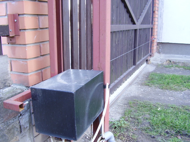

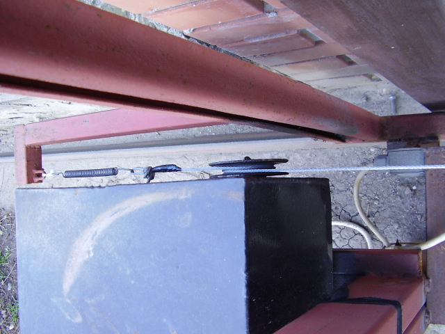

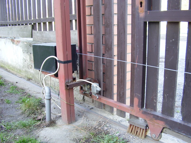

Sok szép és okos megoldást láttam itt, és gondoltam én is feltszem a kapumozgató megoldásomat. A villanymotor egy egyszerű áttételes 220-as motor, amelyen ékszíjtárcsa van. Ezen az ékszíjtárcsán van áthurkolva egy acél sodrony, melynek a két vége a kapuhoz van rögzítve. Amikor megy a motor, az húzza maga után a kaput is. Tökéletesen működik immár 3 éve. Egyetlen hátránya van, hogy keskeny az ékszíjtárcsa, és a sodronyok ráfutnak egymásra. Ezt széles tárcsával ki lehet küszöbölni. Ütközésgátló még sajna nincs rajta, de folyamatban van.
Nagyon ötletes. Grat!
A vezérlésről tudsz felrakni valamit?

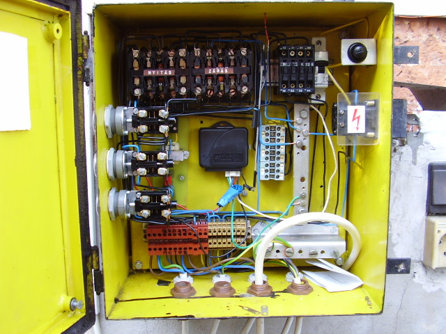

A vezérlést nem kell valami nagyon ördöngősen elképzelni, nem volt hozzá semmi kapcsolás. Van benne egy rádiós vevő modul, ami a fölső sorban jobbra lévő relét működteti. Ha megnyomom a távirányítót, a végállásnak megfelelően indul el a kapu. A másik két relé a motor forgásirányát kapcsolják és a feszültséget. A doboz oldalán van 3 nyomódomb, amivel manuálisan lehet irányítani, ill. menet közben leállítani. Persze a nyomógombnak van prioritása a távirányítóval szemben.

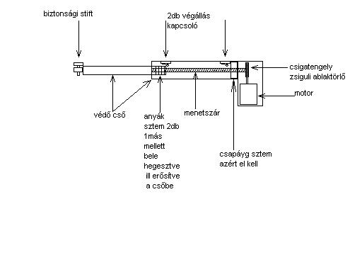

Végig olvatsam mind a 13 oldalt és tetszik valóban az egész házi kivitelezés főleg szabi hozzászólása h 4000-5000 HUFból kivitelezhető, főleg úgy h van itthon kapásból 2 zsiguli ablaktörlő motor. Első kérdésem a mechanikához kapcsolódik többször megnézve a csatolt képeket se sikerült rá jönnöm inkább mondom h én h képzelem javítsatok ki ha nem így van forog szép lassan a menetszál az anya csavarodik rá ehhez van rögzítve a kapu és így húza magával a kaput is az egyik az h ha lenne kedves egyikőtök vmi pontosabb rajzot készíteni amit meg lehet mutatni egy gépésznek h na iylen kell csak az én kapumra értek itt olyat h beméretezve. A másik gondom ami végülis uez csak az elektronikával ez viszont nekem kéne és érdekelne a kapucsengős megoldás ami én úgy érzem bármikor kiváltható egy akár ugrókódossal is előre is köszi mindent
Nehezen, de kibogoztam, mit is szeretnél. Légyszi, legközelebb használj vesszőt, pontot, így nem vész el a kérdésed lényege. (Tagolás.) Szal a kérdésedre váaszolva: Az, amit Te elképzelsz, egy csúszó (vagy úszó) kapu? Ennek a lényege, hogy nem úgy nyílik ki, mint egy hagyományos ajtó, vagy kapu, hanem oldalra siklik, a kerítés mellett. Ez esetben a menetes szár mintegy vezeti is az anyát. Az a jó, ha nagy (viszonylag nagy!) menetemelkedésű, így a nyitás-zárás gyorsabb, kevesebb motorfordulattal történik. (Habár, ez esetben talán a nyomaték-igény nagyobb...) Itt a menetes szár a kapuval párhuzamosan van felerősítve, tipikusan vagy egy külön konzolra, vagy a kerítésre, míg az anya magán a kapun van fixen rögzítve. (Ha még így se villany, akkor majd megpróbálok valami "Móricka-rajzot" eszkábálni...) A másik kérdésedre: Igen, elvben nincs akadálya egy ugrókódos rendszernek, ez azonban megdrágíthatja a rendszer kivitelét.

Sajna rosszul írtam és így fére értetted 2 szárnyas nagy kapuról van szó, azt a rendszert ismerem végülsi erre is van ötletem csak kérdéses működik-e, de mrá írhatom, h szintebiztos a mechanika van a sulinkba egy nagy jó félállású gépész tanár vele konzultálok hátha meg tudj aoldani nekem a trapéz menetet és magasabb menetemelkedést. A nagyobb gondot az elektronika adja azt nem látom most át, h első körbe csak is kapu csengő, de azon 1gomba van h oldom meg relével v elektronikával a forgásirány váltást /erre kérnék vmi kapcs.rajzot v elvi felépítést/ én így képzelem lehet h ha meglát vele egy gépész elhajt a bánatba
Rajzolok Neked ilyet, de milyen motorhoz?

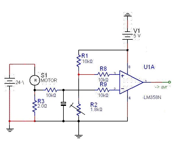

Dc motor, 24V-os. Terhelés nélkül kb. 0,6A-t vesz fel. Előre is köszi.
Vedd ki a csigahajtóművet, és közvetlenül a motorral hajtsd a menetszálat. (Én galérialiftet akartam így csinálni - függőleges 20-as menetszál, motortengelyről hajtva 1400-zal épp jó lett volna)
A redőnyhajtásnál a fekete folt biztos az áramfigyelés lehet Neked. Ezekben végálláskapcsolós a motor és ameddig oda nem ért addig kellett nyomni, ezért áramfigyelés végzi az öntartást: gomb megnyom, relé meghúz, motor áramot vesz fel, figyelőellenálláson fesz esik, ez az alsó PNP-t nyitva tartja - ez az öntartás .szoto: terhelve kellene az áramfelvétel és ez felett kell meghatározni a kikapcsolást, de nem baj majd rajzolok.
Sajnos terhelve még nem tudtam kipróbálni.
Rajzoltam egy kapcsolást, jó lesz így? Kb. 1,2 A-nél kapcsol, de majd berakok egy potit amivel be tudom állítani működés közben a limitet.
Ja, bocsi, elfelejtettem a dolgot. Hát... megnéztem a rajzot, nem tudom miért kell ennyire bonyolítani.
Nem jó, ha a referencia a zavarokkal teli tápból nyerődik, nem jó, ha a pozitív ágba rakod az érzékelő ellenállást, azonkívül - ha másra nem kell műveleti erősítő, akkor komparátor jobban megfelel a célnak.(LM311,393, ezeknél a kimenet open kollektoros, tehát felhúzó ellenállás kell) A műv.erősítőt felesleges megterhelni. Átrajzoltam.
Köszi szépen!
Ha kicserélem pl. 393-ra, akkor a kimenete egyből mehet a mikroprocinak? A kondenzátor mekkora legyen? Mégegyszer köszi.
Igen, ha 5V ra felhúzod egy 4,7k-val. A kondi 1...10µF ad egy kis késleltetést, de leszedi a zavartüskéket amit a kommutáció okoz, így nem fog véletlenszerűen megállni útközben.
