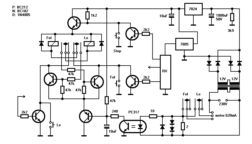

				Rajzolok Neked ilyet, de milyen motorhoz? DC motornál elég az ellenállás sorba, kis szűrés majd a komparátor (beállítható referenciával). AC motornál is szóba jöhet a dolog, de itt az egyenirányítás szükségessége miatt a soros ellenálláson eső fesznek nagyobbnak kell lennie, ami (főleg nagyobb motornál) tekintélyes disszipációt (melegedést) eredményez. Amúgy itt mellékelem a redőnymozgatáshoz készített áramkörömet, talán jó vmire vkinek... A rádiós távkapcsoló adó 2800/db, a vevő 4200/db, ez sztem elfogad6ó. (4 adót tanulhat meg 1 vevő).
				Mindenképpen megköszönném.Két 12V-os zsiguli ablaktörlő motor ma megszámoltam kb 70et fordul percenként ez sztem nem vami sokat ígérő, m ha sima metrikus menettel számolok annak M7-12 között ha jól tudom 1mm én most 8as menetszárral próbálkoztam annál ez 7 cm percenkétn az elég szolíd most próbálkozok keresni egy oylan szakembert aki csinálna nekem nagyobb menet emelkedésű szárat.Nem szeretnék perceket állni a kapu előtt míg kinyílik.Amit csatoltál kapcsolást az tetszik , mondjuk vannak még benne homályos pontok. Engeme lső próbálkozásra érdekelne a kapucsengős megoldás is aztán ha működik a rendszer akkor költenék rá további pénzt komolyabb távirányítóra.
				Ha rajzolnál, azt nagyon megköszönném. Dc motor, 24V-os. Terhelés nélkül kb. 0,6A-t vesz fel. Előre is köszi.
				Vedd ki a csigahajtóművet, és közvetlenül a motorral hajtsd a menetszálat. (Én galérialiftet akartam így csinálni - függőleges 20-as menetszál, motortengelyről hajtva 1400-zal épp jó lett volna) A redőnyhajtásnál a fekete folt biztos az áramfigyelés lehet Neked. Ezekben végálláskapcsolós a motor és ameddig oda nem ért addig kellett nyomni, ezért áramfigyelés végzi az öntartást: gomb megnyom, relé meghúz, motor áramot vesz fel, figyelőellenálláson fesz esik, ez az alsó PNP-t nyitva tartja - ez az öntartás  . szoto: terhelve kellene az áramfelvétel és ez felett kell meghatározni a kikapcsolást, de nem baj majd rajzolok.
				Sajnos terhelve még nem tudtam kipróbálni. Rajzoltam egy kapcsolást, jó lesz így? Kb. 1,2 A-nél kapcsol, de majd berakok egy potit amivel be tudom állítani működés közben a limitet.
				Ja, bocsi, elfelejtettem a dolgot. Hát... megnéztem a rajzot, nem tudom miért kell ennyire bonyolítani. Nem jó, ha a referencia a zavarokkal teli tápból nyerődik, nem jó, ha a pozitív ágba rakod az érzékelő ellenállást, azonkívül - ha másra nem kell műveleti erősítő, akkor komparátor jobban megfelel a célnak.(LM311,393, ezeknél a kimenet open kollektoros, tehát felhúzó ellenállás kell) A műv.erősítőt felesleges megterhelni. Átrajzoltam.
				Köszi szépen! Ha kicserélem pl. 393-ra, akkor a kimenete egyből mehet a mikroprocinak? A kondenzátor mekkora legyen? Mégegyszer köszi.
				Igen, ha 5V ra felhúzod egy 4,7k-val. A kondi 1...10µF ad egy kis késleltetést, de leszedi a zavartüskéket amit a kommutáció okoz, így nem fog véletlenszerűen megállni útközben.
