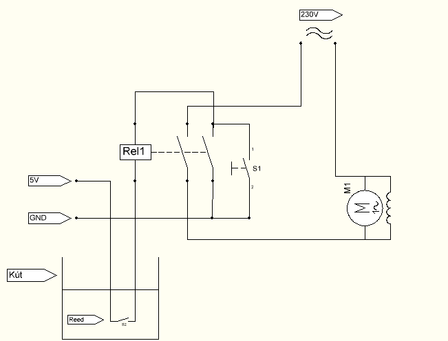

Tudna valaki olyan kapcsolást, amivel egy áramkört tudok "reteszelni"? Tehát kikapcsolás után ne kapcsoljon vissza magától, csak manuálisan lehessen újraindítani.Erről lenne szó
Kezdő vagyok, de ez lehet picit túlmutat a topicon

(#) mex válasza Sword hozzászólására (») Márc 27, 2010 / 1
Öntartó relét kell alkalmazni. Tehát több érintkezős tipust, aminek az egyik érintkezőpárját a nyomógombbal párhuzamosan kötöd, igy annak felengedése után átveszi a szerepét,és behúzva marad. A nyomógombbal viszont sorba van a reed relé, ami megszakitja az áramkört, ha a vizszint lecsökken. Újraindulni nem tud hiába van már meg a megfelelő szint, csak ha a nyomógombot működteted.
Mennem kell, igy most nem rajzolok, ha nem érthető, akkor majd később.

(#) Sword válasza mex hozzászólására (») Márc 27, 2010 /
Egy rajz majd téyleg jó lenne, mert nem telejsen látom át.

(#) Sword válasza Sword hozzászólására (») Márc 27, 2010 /
Azt hiszem közben rájöttem mégis miről beszéltél.
Ilyesmire gondoltál? Csak hogy tényleg jól értelmeztem-e...

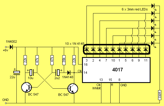

Az lenne a kérdésem,hogy a kisebb áramköröknél ki lehet hagyni a diódákat?pl:1n4148,persze csak ha nem egyenirányításra van.
(#) gg630504 válasza pcroland hozzászólására (») Márc 27, 2010 /
Segítenék ( ha tudok ), ha érteném a kérdésedet.
(#) pcroland válasza gg630504 hozzászólására (») Márc 27, 2010 /
ki lehet hagyni ebből a kapcsolásból az 1n4148-at?
Nem egy, hanem 11 darab 1n4148 van.
A 3-as és 1-es lábra kapcsolttat igen, de akkor a hozzákapcsolt LED-ek nagyobb fényerővel fognak világítani.
A többi 9 darab kell.
A bekeretezett 10-ből 8 darab diódás VAGY kapu. Két-két IC-kimenetet kapuz egy-egy LED-re. Ha nem lennének, akkor a kimenetek tönkremennének a rövidzáraktól.
(#) SzervízMacska válasza pcroland hozzászólására (») Márc 27, 2010 /
Nem. Szemmel láthatóan azért vannak odatéve, mert 1-1 ledet két kimenet vezérel. Tehát az ic kimeneteit védik.
Igen igy is jó. De jobb lenne ha mégtöbbérintkezős relét használnál, ami a szivattyú fázisát, és a nullavezetőjét is megszakitaná leállitáskor. Természetesen, (bár a rajzon nem szerepel) a védőföldet szigorúan ki kell épitened.

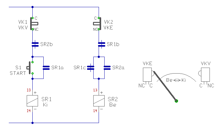

(#) proli007 válasza balint.magyar hozzászólására (») Márc 27, 2010 / 1
Lehet hogy valami ilyesmire gondoltál?
- Alaphelyzetben mind két relé el van ejtve. VKV-rárva, SR2B-zárva, SR1a-nyitva. Ha megnyomod az S1 nyomógombot, az SR1 relé behúz és mivel SR1a is zár, a gomb elengedése után a relé húzva is marad. (öntartás)
SR2 relé nem tud alaphelyzetben meghúzni, mert bár SR1b és SR1c érintkező húzva van, az alaphelyzet miatt VKE végállás kapcsoló bontva van.
- A motor elindul "Ki" irányban, és elhagyja a VKE végállás helyzetét. Ekkor VKE zár, de mivel SR1b és SR1c érintkező nyitva van, SR2 nem tud meghúzni.
- Ha a motor gép elérte külső végállását, VKV végállás kapcsoló bont, így SR1 relé elejt.
Ilyenkor SRb és SR1c érintkező zár, és mivel VKE végállás kapcsoló is zárt állapotban van, SR2 relé meghúz. Az SR2 relé az SR2a érintkező zárásával, öntartásba kerül. A gép elindul visszafelé.
Amikor elhagyja VKV végállás kapcsolót, VKV zár. De ilyenkor, SR1 nem képes meghúzni még akkor sem, ha a START gombot megnyomjuk, hiszen SR2B érintkező bontva van.
- Amikor a gép alaphelyzetre visszatér, VKE bont, SR2 elejt, a motor megáll. SR2b zárása miatt, a START gombbal, a ciklus újra indítható. (Ha menet közben a gép. pld. feszültség kimaradás miatt megáll, akkor a START gomb megnyomásakor mindig kifelé indul el a gép.
- Ha STOP gombot is szeretnél, akkor azt a főáramkörrel sorba kapcsolt bontóérintkezős gombbal egyszerűen megoldható.
- Feszültség kimaradás után a feszültség megjelenésekor a gép áll.
- Ha "VISSZA" gombot is szeretnél, akkor az SR2a érintkezővel párhuzamosan kötött záró gombbal megoldható.
- Két végállás kapcsoló van, mind két végállás kapcsoló, a végállás elérésekor bontja az áramkört. Tehát azok "C-NC" jelű csatlakozói vannak bekötve.
Alaphelyzetben a VKE jelű végálláskapcsoló bont, míg véghelyzetben a VKV végállás kapcsoló bont.
üdv! proli007
Értem, akkor alapvetően ez így jó, csak illene a fázis mellett nullát is megszakítani?
Védőföld itt egyszerű, ugyanis nincs. Ez egy ruszki centrifugálszivattyú és a hálózati dugója az a fajta, amin szokott lenni védőföld érintkező is... Na itt nincs, nem buhera, gyárilag sincs. Ami vicces, mert a szivattyú háza horganyzott a cél, csak a teteje műanyag.
Jól érted, fázist, nullát egyszerre kellene kapcsolni.
Védőföld nélkül??? Ezek a ruszkik...
Centrifugálszivattyú, ez eddig rendben, de búvár, vagy sima?
Sima, függőlegesen a kút szájára van szerelve
és egy kb. 9-10 méteres szívócsövön rajta lábszeleppel szívja ki a vizet.
