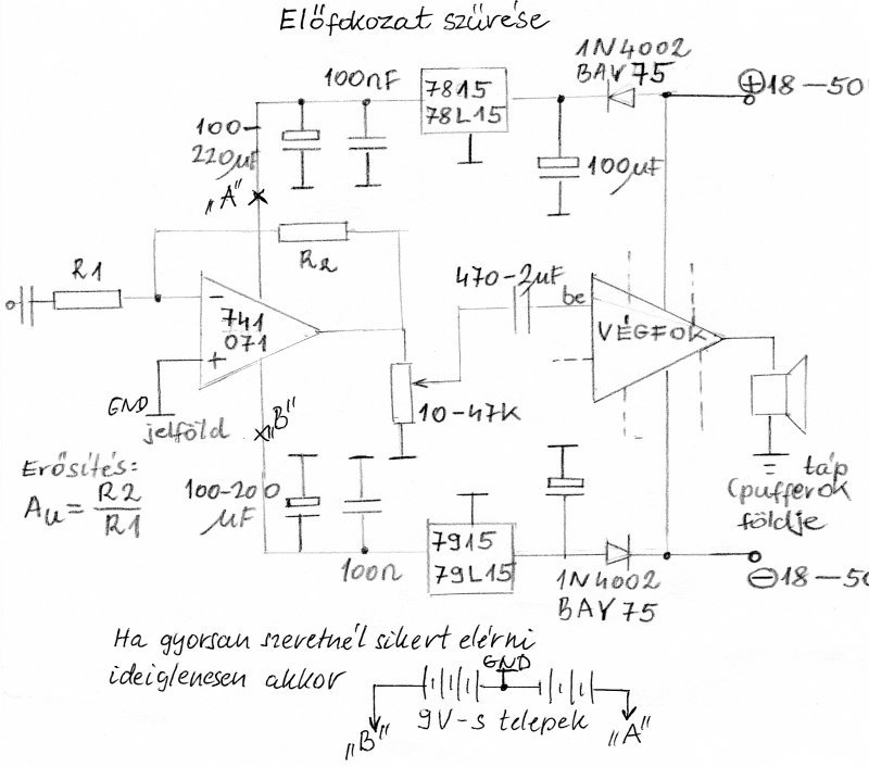

(#) bereczk.jans válasza nagy_david1 hozzászólására (») Feb 7, 2010 /
Helló Dávid!
Csináltam egy vázlatot a tegnap leírt előfokozat szűréséhez stabilizátor IC-kkel. Van benne 1 - 1 szűrődióda is. (Nem engedi hogy a töltés visszaáramoljon a nagy pufferkondik felé az állandóan lüktető terhelésváltozásra). A szkenelés nem lett valami minőségi. A fokozat erősítése a kelleténél ne legyen nagyobb - igaza lehet a kollégának. Ha van kéznél 2 db 9V-s 6F22-s telep akkor pillanatnyi gyors átmeneti sikerben lehet részed az előfok telepes táplálása esetén. Kevés idő alatt megoldható tesztelési módszer. Utána jöhet a végleges kiépítés.

(#) nagy_david1 válasza bereczk.jans hozzászólására (») Feb 7, 2010 /
Köszi, ez így világos, de ha neminvertáló kapcsolással váltom fel akkor is működnie kéne, elvégre. Amúgy a problémám megoldottam mint láttad másik IC-vel, de azért zavart mégis a 741-el való hibás működés. Amúgy nekem is a tápból csak, a 220µF hiányzott, gondoltam a labortáp ezt megoldja, de ezek szerint még sem.
Örülök a probléma megoldásának. Az tény nagy minőségi különbségek vannak 741-741 között. Az RCA gyártmánnyal nem volt problémám. Sőt Texas végfokhoz vidéken évtizedekkel ezelőtt 709-t, TL071-t nem tudtam beszerezni és jól szólt. Mások a uA741-el kűzdöttek kevésbé eredményesen féláron. Igaz korlátozott a frekvenciaátvitele, de kis erősítésnél javulnak ezek a tulajdonságok is. Az invertáló erősítő kevésbé érzékeny a zavarokra, hátránya a kisebb bemenő ellenállás.
