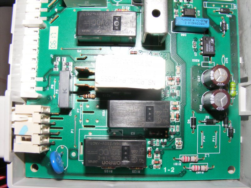

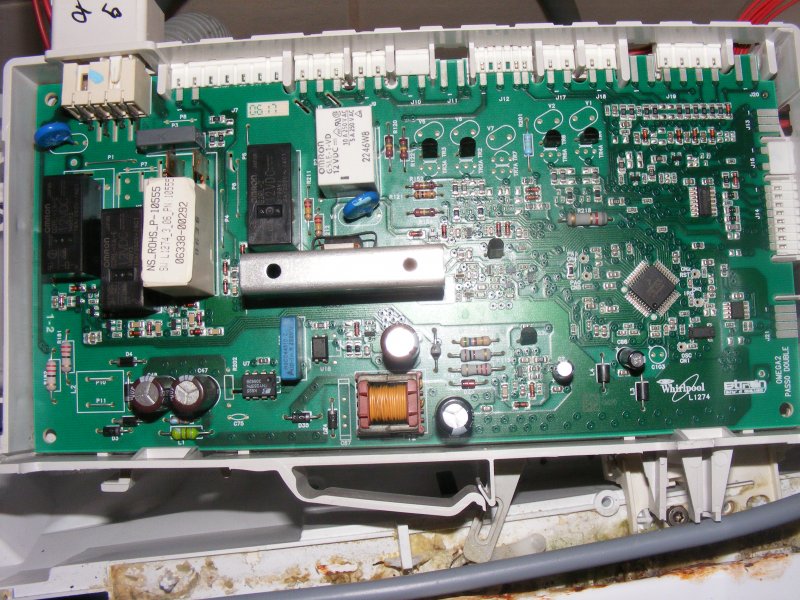

(#) VIM hozzászólása Feb 8, 2010 /
Végre megvannak a képek! Három részletben csináltam róla közelit és egy teljes egészet. Azon jól látszik a kiakadt mosószer adagoló a kép alján. A csatik számozása bal alsó, ill. bal felső sarokban kezdődik és az első csatit kellett bontanom a kiemeléshez, hogy láthatóvá tegyem. Tehát ez az AWE 9725-s mosógép panelja, talán másnak is hasznos lehet a későbbiekben.
VIM
(#) zoz11 válasza VIM hozzászólására (») Feb 8, 2010 /
Hello
Akkor valami hiba kód még volt a proci memóriájában, ilyenkor 1-2 nap szünet sokat segít, ha nem lehet kinullázni!

(#) VIM válasza zoz11 hozzászólására (») Feb 8, 2010 /
Több mint valószínű, mert én igazából nem csináltam semmit. A fő az, hogy JÓ lett!
