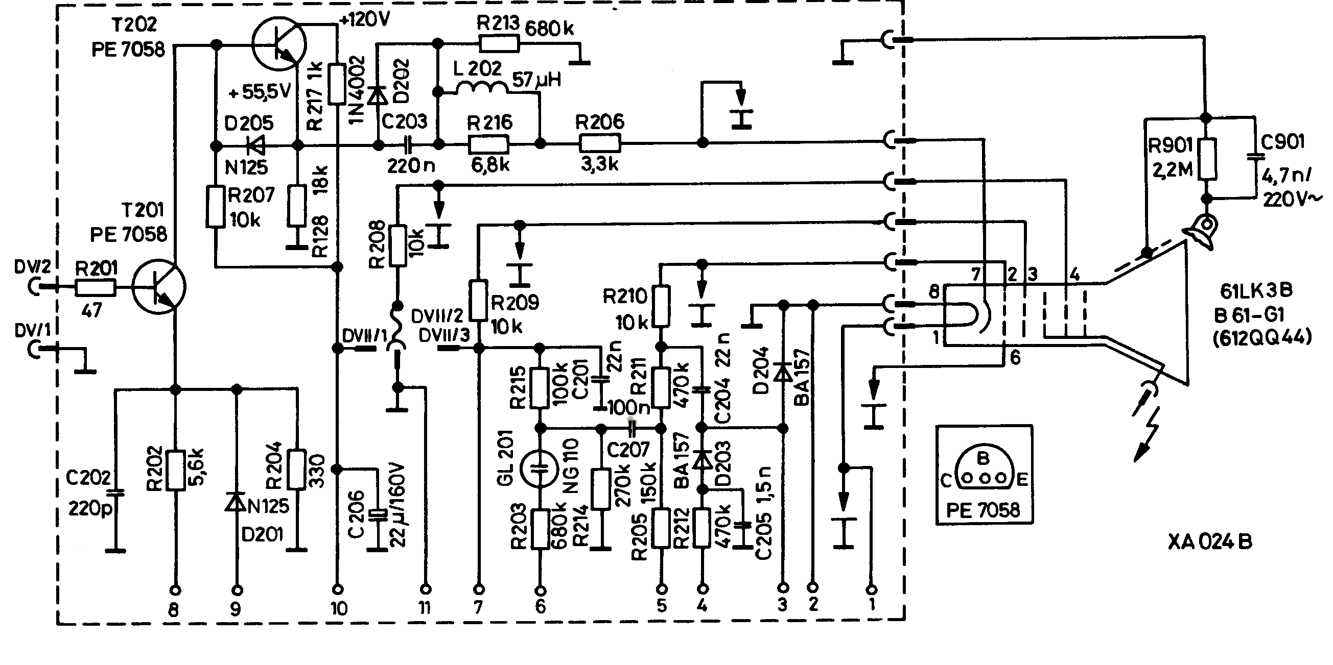

Szia! Túl sok itt a G-pont.. a katód az aminek 90V körül kéne lennie,gőzöm nincs hogy miért 53V ..

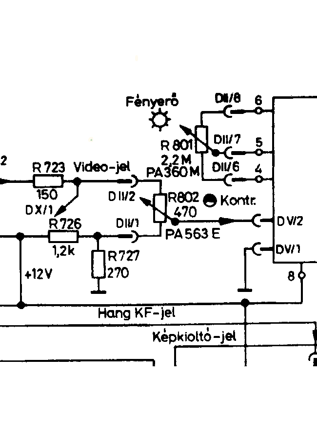

Rajz alapján nézd meg! A képcső 7-es lába a katód. Minél kisebb rajta a feszültség, annál világosabb a kép. A kontrasztpoti csatlakozóját nem fordítva dugtad vissza?

Átnézegetem.. most hirtelen csak azt néztem meg hogy nem-e tényleg forditva dugtam vissza,de nem.. ill. ugye szinkron modul nélkül is mennie kéne a cuccnak.. ? Mert nem megy nélküle..
(#) kadarist válasza küzmös Gergely hozzászólására (») Feb 8, 2010 /
Vicces fiú vagy! A szinkronmodul adja a sorvezérlést is, nem csak a szinkront. A készülék rajza megvan Neked?
