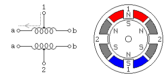

Így már más a helyzet. Az unipoláris motorokat talán kicsivel egyszerűbb vezérelni a négy tekercse miatt, vagyis egyszerűbb vezérlést lehet hozzá kialakítani. Ezeket lehet bipoláris üzemben is működtetni, valószínű, hogy ezért a CANON négy vezetéke is(?)
Egyszóval, valamivel jobb, ha unipoláris az a motor.
(#) (Felhasználó 4577) válasza janocsi hozzászólására (») Feb 12, 2010 /
Igen, azért 4 vezeték van beforrasztva, mert bipolárisként volt vezérelve.
A bipoláris motorok picivel erősebbek, mint az unipoláris.

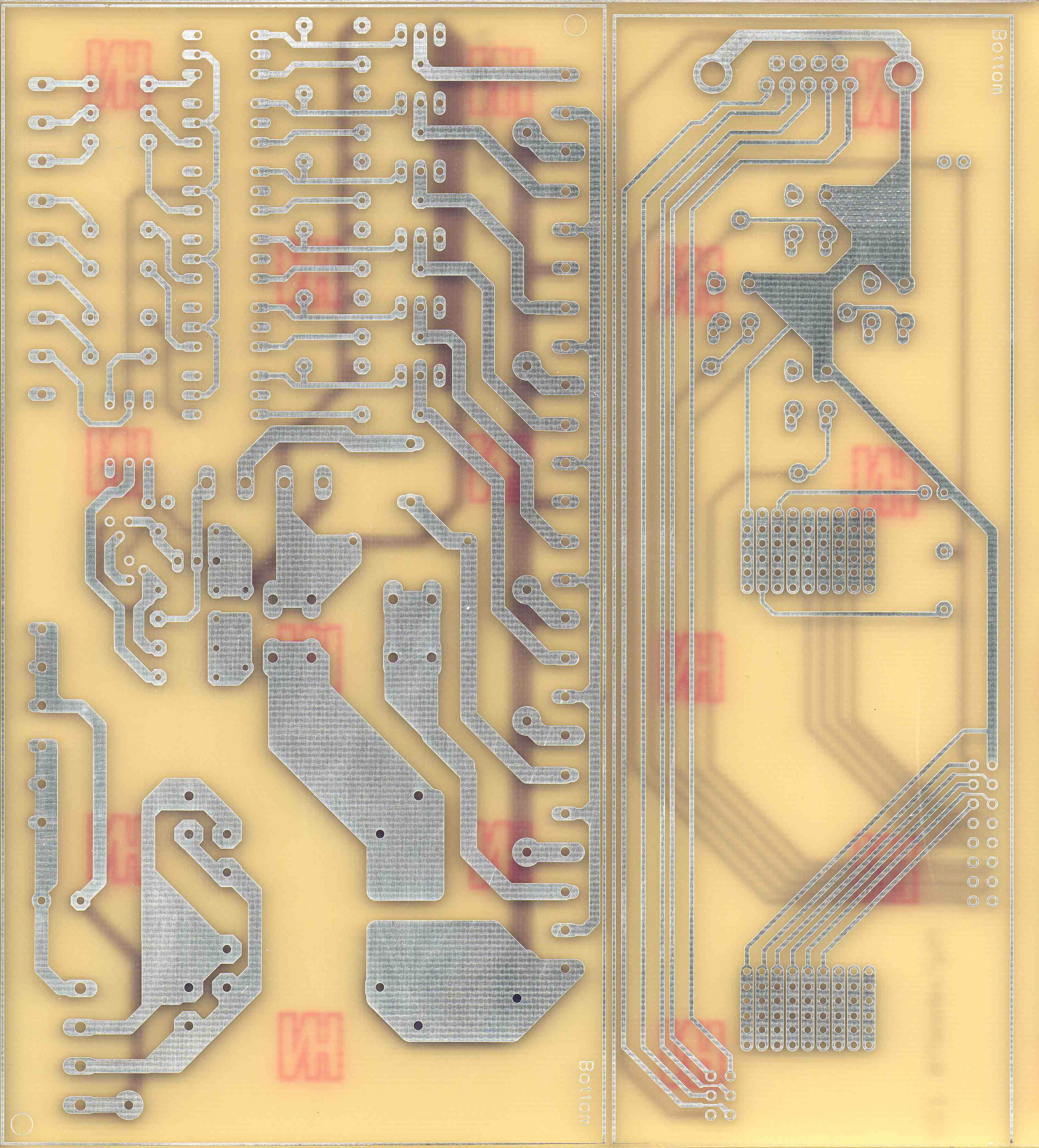

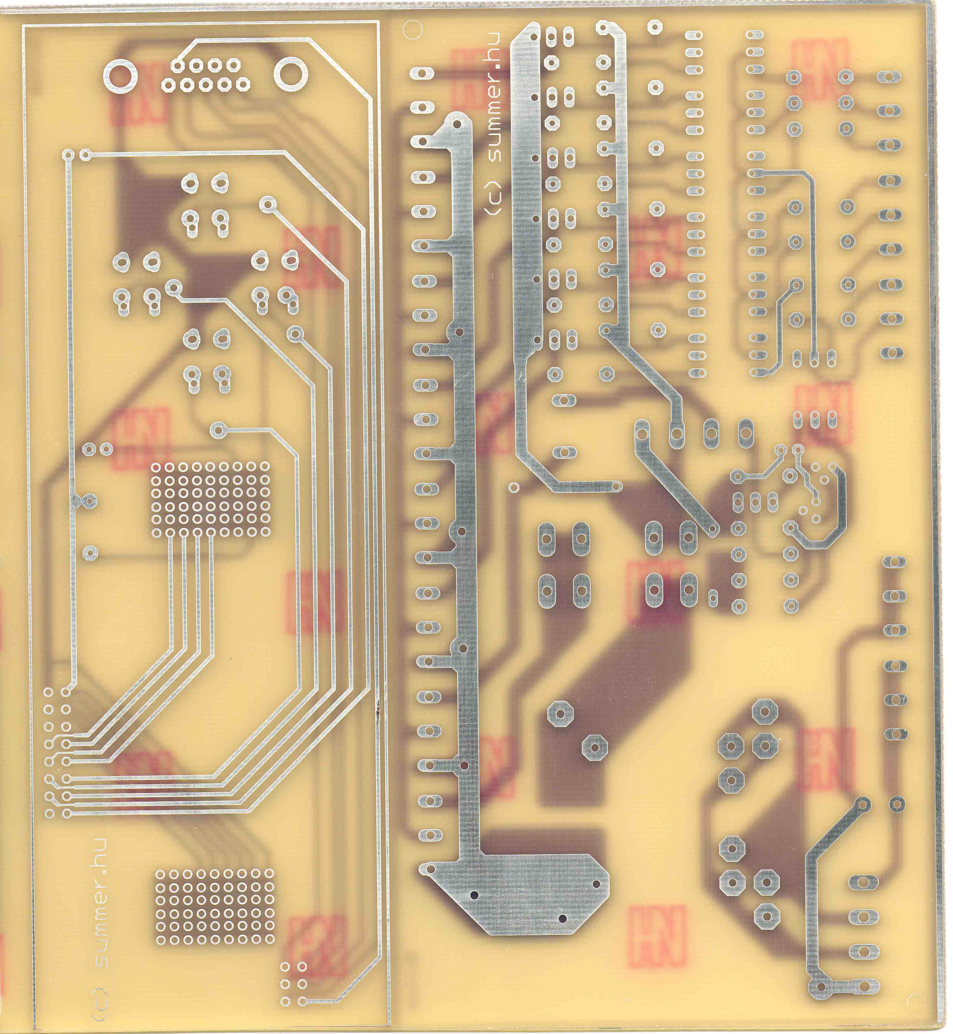

Na itt egy meló most lett kész, holnap még kap egy lötstoppot és mehet a megrendelőnek. Sima nátrium perszulfát-al lett maratva, kétoldalas, mellékelve a top és bottom oldal. A nyákot előtte igen igen nagyon és alaposan átdörzsöltem fémgyapottal, úgy csillogott, hogy tükörnek lehetett használni. (kell csinálni mégy egyet, de azt már majd csak ma délután, megyek bedőlök az ágyba.)

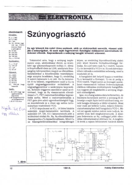

Hello mindenkinek.
Nemtudná valaki elküldeni a beültetési rajzot és panelrajzot a melékelt dokumentum mellé?
Szúnyogriasztóról van szó nincs kedvem megtervezni hozzá csak a kapcsolási rajzot tudtam letölteni.
2 IC van a kapcsolásban egy 4093-mas és egy 4020-as.
Előre is köszönöm.

(#) J-O-E válasza Realmadrid hozzászólására (») Feb 13, 2010 /
Ez egy kicsit erős így!
Nincs kedved?
És a mellékelt átméretezett kép kicsi és rosz minőségű, ebből még akkor sem lehetne nyákot tervezni ha valaki akarna.
És ami a lényeg nem a megfelelő topic-ba írtál.

(#) gulasoft válasza Realmadrid hozzászólására (») Feb 13, 2010 /
Ha nincs kedved fizess meg valakit. De ne ezt a képet küld el, mert ebből semmi nem látszik. Azért elég érdekes a hozzáállásod. Esetleg valaki puszira megveheti neked az alkatrészeket és be is ültetheti?
