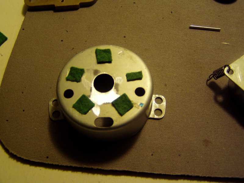

(#) greatman válasza (Felhasználó 4577) hozzászólására (») Feb 12, 2010 /
Megfúrtam 2.9 mm -es fúróval a fogaskereket. Majd a képeken látni fogod. Nem fúrtam végig, ahol a fogaskerék van, ott maradt a régi átmérő. A régi tengelyt kettévágtam, beragasztottam a fogaskerékbe, ez vezeti meg felül az áttételnél a fogaskereket. A léptetőmotor rugalmas rögzítést kapott, így ha ne talán nem lenne tökéletesen központos, a rugalmas rögzítés azt korrigálja.

(#) greatman válasza patexati hozzászólására (») Feb 12, 2010 /

(#) greatman hozzászólása Feb 12, 2010 /
Képek 5.
A léptetőmotor és az eredeti motor között filc darabok vannak, és rugóval vannak összeszorítva.
Ja, közben két fontos dolog még eszembe jutott. Az egyik, hogy a reteszelést ki kell venni az áttételből, mert akkor csak egy irányban tud forogni. A másik meg a dezodoros kupak. Abbol lett vágva a távtartó, mivel az eredeti motor fémszegmensei le lettek hajtva, hogy ne fogjon a mágnes. Ezért kellett bele távtartó.

(#) patexati válasza greatman hozzászólására (») Feb 12, 2010 /
Jó lett valahogy így néz ki az enyém is csak az fixen van rögzítve de nincs vele gond
