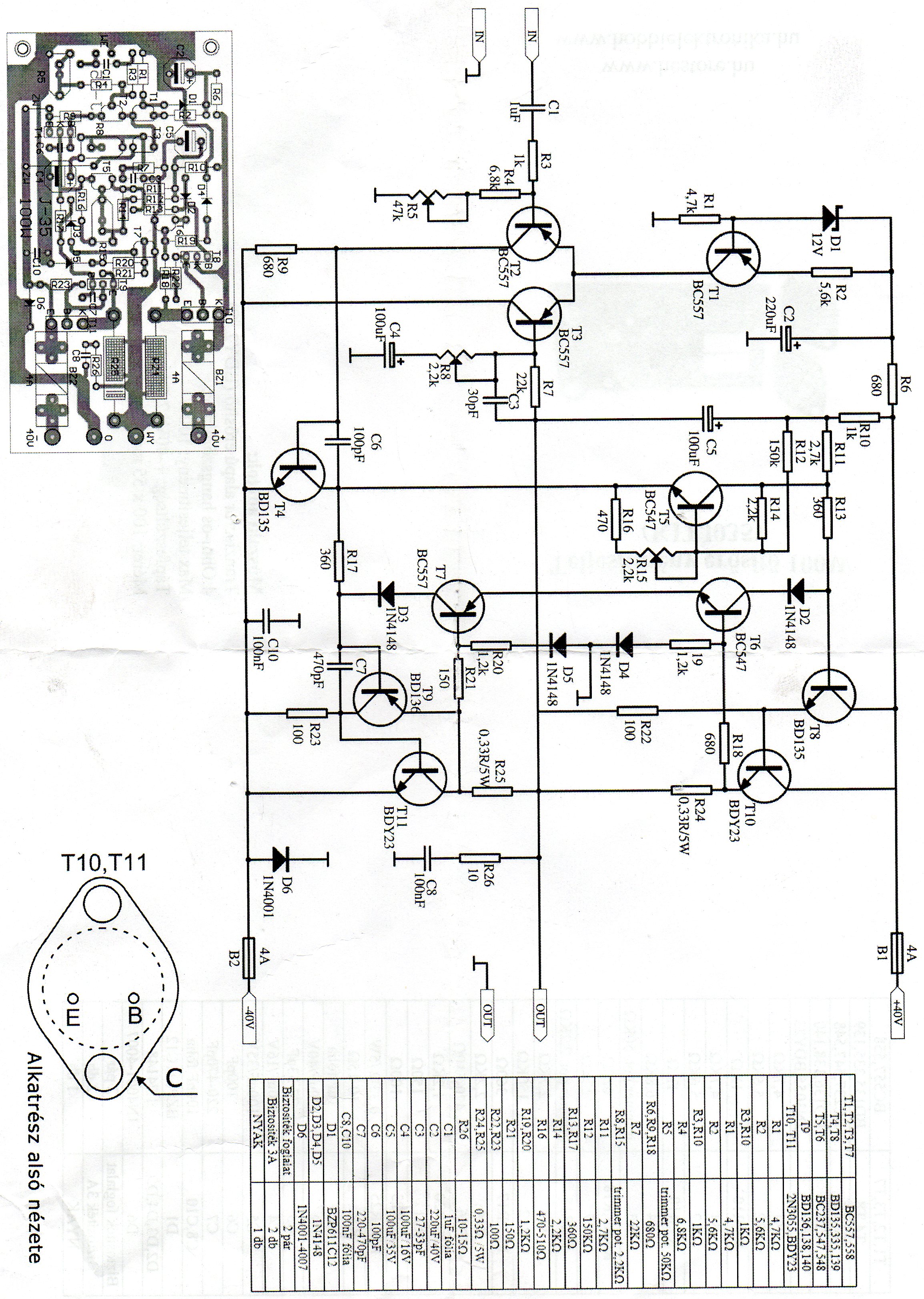

(#) amat hozzászólása Feb 16, 2010 /
Egy kis segítséget szeretnék kérni.
Ez a csomag mit tartalmazhat? Mármint a kapcsolást tekintve. Ha valaki tudja a kapcsolási rajzát be linkelné?
Ha kategórizálni lehetne hová lehet sorolni?
Estleg link ahol ezzel kapcsolatos infó van.
Teljesítmény erősítő 100W

(#) lapose válasza amat hozzászólására (») Feb 16, 2010 /
Ha jól emlékszem ez az:Bővebben: Link

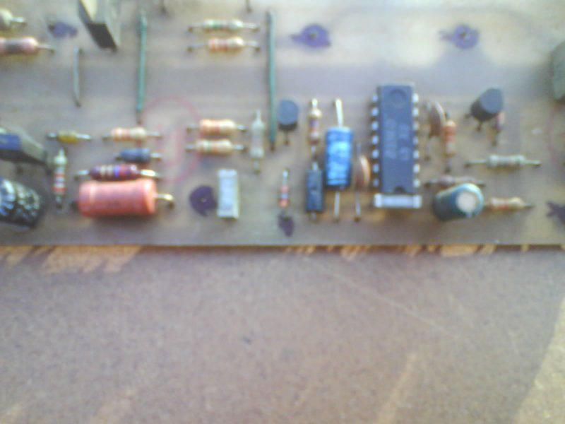

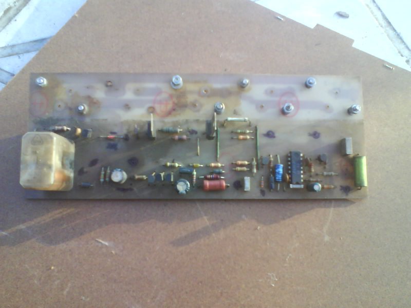

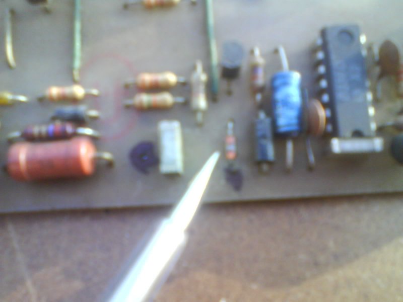

Egy kis segítséget kérnék egy dióda beazonosításához.
Sajna a feliratok már eléggé megkoptak így nem tudom rendesen leolvasni. Ennyit sikerült kibogarásznom: 102 78 2v6 a 8-as lehet B-is nem látni rendesen. Előre is köszi.

(#) Imi65 válasza deejay hozzászólására (») Feb 17, 2010 /
A 2V6 felirat arra enged következtetni, hogy az egy 2,6 Voltos Zéner (Egyszerűbb 2,7-est szerezni), abból is a 400mW-os fajtának tűnik.
(#) deejay válasza Imi65 hozzászólására (») Feb 17, 2010 /
Köszi szépen
