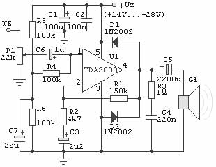

Ajánlom a tda2030-at : nekem nagyon régóta bírja, pedig 38V-ról hajtom (jónagy hűtővel és aktív hűtéssel), de 25Vról is bőven szól.
(#) Rakloo válasza tomika1986 hozzászólására (») Feb 15, 2010 /
Akkor hídkapcsolás kellene,asszimetrikus táppal,úgy tudom hogy az bírja a nagyobb feszültséget.

Nekem ez a kapcsolás van megépítve és +38V-ot kap azt olvastam róla hogy hidalva nagy a torzítása azért nem úgy csináltam.

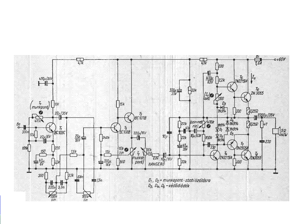

Sziasztok. A neten találtam a következő erősítő kapcsolást. Mi a véleményetek róla mármint hangminősség terén? És esetleg a végtranzisztorokot nemlehetne helyettesíteni 2n3055-el?
(#) Imi65 válasza korgs2 hozzászólására (») Feb 15, 2010 /
Felejtős, ha minőséget akarsz.
Nem, mert a tranyók nem egyformák.
(#) kadarist válasza korgs2 hozzászólására (») Feb 15, 2010 /
Az egyik végtranyó PNP! Amúgy eléggé érzéketlen.

Egy másik, max. 60W-os kivitel:2N3055 Power Amplifier

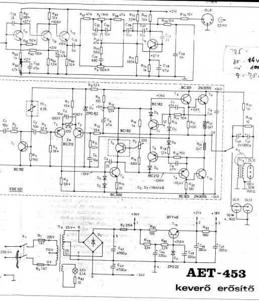

Ha már BEAG, akkor vannak eredeti BEAG áramkörök is.
De az első kettőt nem javallanám, nem igazán jól sikerült áramkörök. Talán a 453-as még elmegy, a 250-es még kegyetlen rosszul is szól, amellett, hogy eléggé instabil.

(#) hangszoros válasza Imi65 hozzászólására (») Feb 15, 2010 /
A 250-es egy RCA kopi, amit negativan modifikáltak ( pl az ármkorlátot kihagyták. nem birtaka gerjedéssel.) KU tranyoókkal a 60-as években fusizgattam. Baromi jó volt. Nem tudtam, hogy a Beag is magáévá tette.
A 453-as Siemens aplikáció. A rövidzárvédelme belépéskor igen cifrákat alakit
Én lebeszélnélek róluk mert nagyon kell babrálni velük, hogy jók lehessenek.
Volt egy nagyon jó fülü barátom a Bogi a Feketelukban hangositott . Együt ki akartuk deriteni mitől szól az egyik Beag, jól _ez volt a ritka_ a másik meg gyalázatosan.
Meghalt mielött megfejtettük volna.
