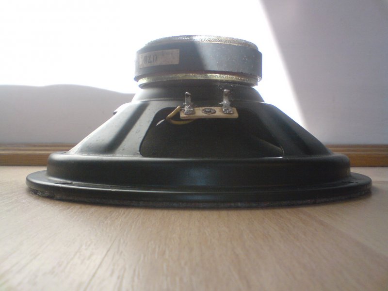

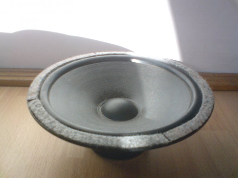

(#) TheBartucz hozzászólása Feb 21, 2010 /
Két hete ha írhattam ide, azóta kicsit elfeledődött a dolog, de most újra van időm foglalkozni a dologgal, akkor még egyszer:
Van egy teljesen ismeretlen eredetű, hangszóróm, nem volt beleépítve semmibe, nem tudok róla semmit, nincs ráírva semmi, neten sincs róla semmi (szép kilátások). Egyedül a küldő paramétereit csatoltam képeken.
Kérdésem: Szeretném beleépíteni egy dobozba, méghozzá oly mód, hogy van egy ugyancsak noname 5.1-em, ahhoz volt egy elég gagyi mély szóró, ezt kiszedtem, és csak úgy próbaképp rákötöttem ezt, és elég jól viselkedett még így doboz nélkül is. Tehát ezzel szeretném helyettesíteni, de fogalmam sincs, mégis mekkora doboz kéne. Még talán annyit, hogy az eredeti mély szóró 8Ω-os 10W-os. Nem kell ilyen mm pontos méretezés, meg egyéb, maga a meghajtó része se nagyszám, szóval fölösleges lenne, csak kb mégis megközelítőleg mekkorára építsem.
