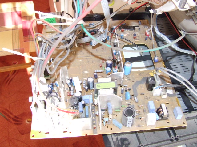

(#) Tomylee válasza kadarist hozzászólására (») Feb 24, 2010 /
Akkor leírom még1×
A TV típusa: 21M210
Gyártó: Gut Schneid
Kapcsi rajz kéne
Sassziszám:
TOUSDA Rev1.1 TH-P1008PCB
Képek a sassziról: (#644711)
1hete magasfrekis sípoló hangot kezdett el adni a tv. Valószínű, h a sorvégfok, mert az meg ilyen magas frekin.Majd a héten mikor standby-ból bekapcsoltuk távirányítóval, fél perc múlva jött be a kép. Másnap már csak egy fehér csík volt felül vízszintesen.( ami a függőleges frissítést vagy mit vezérli, gondolom ) Se kép, se hang. Kapcsi rajz kéne hogy hol mérjek és mit. Mert csak fizetőset találtam, de akkor már inkább szerelőt hívok

(#) kadarist válasza Tomylee hozzászólására (») Feb 24, 2010 /
Sajnos rajzot nem találtam hozzá. A függőleges végfok IC típusát kellene megnézni, hogy be lehessen azonosítani a tápfeszültség igényét.
A rajzon jelölt hűtőbordákon mik vannak?
