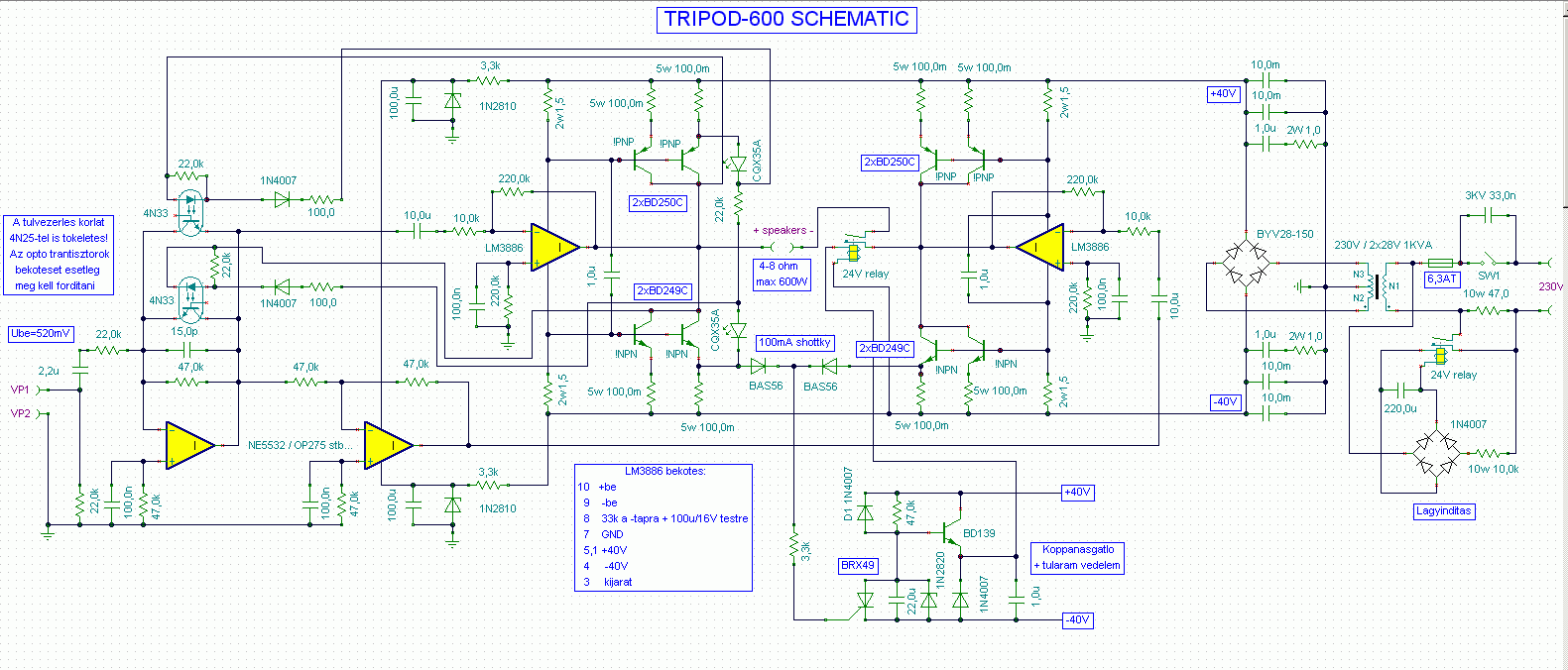

Egy variációt pl. ide felraktam: Bővebben: Link

(#) lapose válasza lapose hozzászólására (») Feb 23, 2010 /
Ez a panelrajz azért jó, mert egyszerűen ki lehet rajta alakítani a normál sztereó, vagy a hidalt kapcsolást, mert mindkét kapcsolás alkatrészeinek a helye megvan rajta.

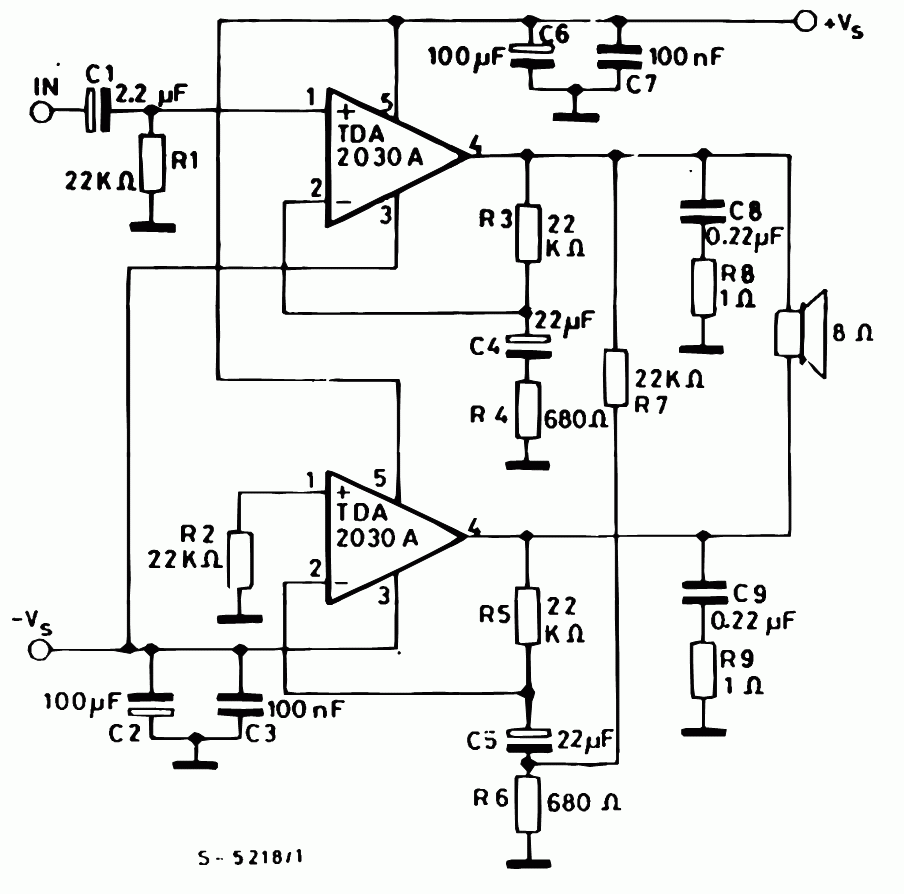

(#) GabN válasza lapose hozzászólására (») Feb 23, 2010 /
Mégegyszer köszönöm...Tehát ha jól értelmezem a rajzokat ez egy "sztereó"-nak mondható kapcsolás de átalakítással kifér belőle a 150W 8Ohm-on...Eddig értem...De ha szeretnék mondjuk hangszóróvédelmet, egy kivezérlésjelzőt egy csatornára és plusz még egy hővezérelt hűtőventit, akkor mekkora trafót kell szereznem ahoz hogy mind ezt elbírja...

Értem...És az áramerősség hogy fog változni, mármint úgy értelmeztem, hogy ha a csatornánkénti 4 Ohmot megduplázzuk, akkor az áram erősségének is meg kellene duplázódnia ugye? Mert elvileg ez így lehetséges, de javíts ki ha esetleg nem jót írtam...
Akkor még majd kell egy plusz áramkör is tervezni az egyenírányítóknak, amire aztán rá kell szerkeszteni a trafót aztán majd a panelból a megfelelő áramerősséget és feszültséget elvezetni az erősítőhöz...Hmmm elsőre bonyolult...
(#) lapose válasza GabN hozzászólására (») Feb 23, 2010 / 1
Ez itt úgy működik, hogy hídkapcsolásban kétszeres ellenállással kell terhelni az erősítőt. Itt, ha sztereóban használod két 4 ohm-os hangszóróval terheled. Ha hídba van kötve, akkor pedig egy db. 8 ohm-ossal. Mivel a hídkapcsolás miatt a feszültség a duplája, de az terhelés ellenállása is a duplája az áram nem fog nőni.

Olyasmit nem lehetne csinálni, hogy mondjuk +-24V -ot kapna mindkét erősítő, de persze hidalva lennének, 4OHM mellett?
Csak mert pl egy TIP147 TIP142 párossal elméletileg le tudna adni ekkora teljesítményt, ha úgy vesszük, hogy 1-1 végfok tranzisztor 125W-ot tud eldisszipálni ( Ha az van egy tranzisztor adatlapján, hogy max. disszipációs teljesítmény 125W, akkor az azt jelenti, hogy annyi disszipációt képes eltűrni effektív értékben, vagy pedig ez csúcsértékre vonatkozik? )

(#) lapose válasza szucsip hozzászólására (») Feb 23, 2010 /
„Olyasmit nem lehetne csinálni, hogy mondjuk +-24V -ot kapna mindkét erősítő, de persze hidalva lennének, 4OHM mellett?”
Ilyenkor 4 ohm-ra lazán leadja a 200W-ot, de ebbe a kapcsolásba nem darlington tranzisztor kell,legalábbis a gyári ajánlás szerint, hanem sima. A BD249-BD250 pár jó bele, ha eredeti, vagy valamilyen hasonló teljesítményű tranzisztorpár.

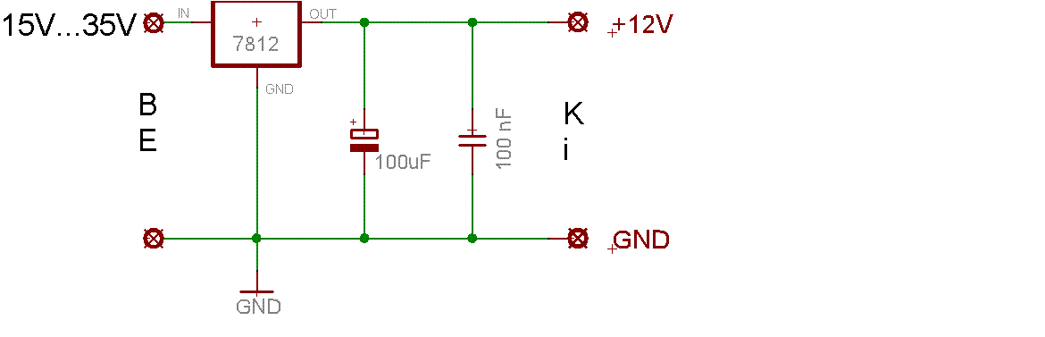

Milyen segéd áramköröknek kellene még tápfeszültség?
(#) GabN hozzászólása Feb 24, 2010 /
Tehát:
Az erősítőnek: 2x19V
Kellene egy kivezérlésjelző: 12V (ajánlott)
Plusszban egy olyan ventillátort, ami hőétzékelővel kapcsolna...ez is 12V,
Ja és még egy analóg szabályzórendszert, ami tartalmazna 3 potit...ennek a feszültségét nem tudtammegsaccolni...de 12V-ot szánok neki, max. leszabályoznám ha kisebb
(#) Tomi20 válasza GabN hozzászólására (») Feb 24, 2010 / 1
Akkor neked egy 7812-es feszültség stabilizátorra lesz szükséged. Ez után köthetsz mindent, maximum 1A terhelésig. Ennek a bemenetét rákötheted a szűrt tápfeszültségre(max35V). (a GND és a + közé)
(#) GabN válasza Tomi20 hozzászólására (») Feb 24, 2010 /

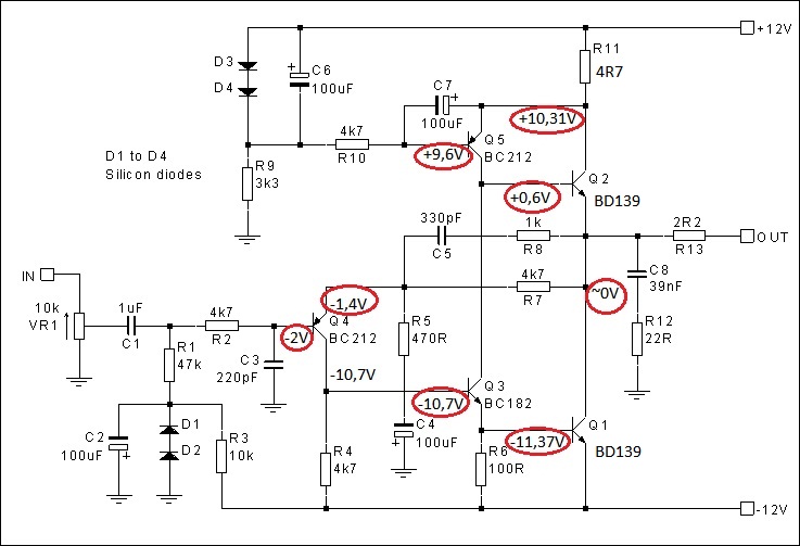

(#) melorin válasza lapose hozzászólására (») Feb 24, 2010 /
Kimértem mindegyik tranyót, de úgy néz ki, hogy jó mindegyik. Mégis, alig fél perc alatt nagyon felforrósodik a két végtranyó, ami szerintem nem normális.
Megmértem mindegyik tranzisztoron a feszültséget rövidrezárt bemenetnél, és 47ohm ellenállást is tettem a kimenetre.
Megtudja valaki mondani nekem, hogy ezek normális értékek-e?
A kimeneti nulla érdekes módon idő elteltével növekszik. Egészen 100mV-ig vártam, aztán inkább kikapcsoltam a tápot.
Az áramfelvétel a méréseim szerint kb. 400mA.
Légyszíves segítsetek, mert megőrülök
(#) kadarist válasza melorin hozzászólására (») Feb 24, 2010 /
Nem meglepő a melegedés, hisz az A-osztályú erősítőket fűtőtestnek is lehet használni.
(#) melorin válasza kadarist hozzászólására (») Feb 24, 2010 /
Az előző erősítőm is A-o. volt, de az nem ilyen hirtelen melegedett fel, és nem is ennyire. Meg a folyamatosan növekvő kimeneti DC is zavar.
(#) Bassmester válasza melorin hozzászólására (») Feb 24, 2010 /
Milyen cucc ez?? Így ránézésre nem szólhat valami nagyot 3055-tel is lehet JLH-t csinálni, szimpla +30V táppal, kb 10W -ost. A melegedés ne zavarjon, mert ez természetes. Megfelelő hűtés kell rá és persze olyan tápegység, ami bírja a tartós terhelést. Milyen bordára raktad a végeket? Szoros hőkontaktusban vannak? Lehet hogy a meghajtókat is a bordához kéne fogatni, az emelkedő offset miatt.
