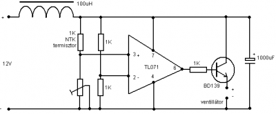

(#) lobbooo válasza kistehenke hozzászólására (») Feb 23, 2010 /
Tegyél egy 100uH ferritmagos tekercset sorba a pozitív táppal - stabkocka után. Ahogy a képen!
(#) kistehenke válasza lobbooo hozzászólására (») Feb 23, 2010 /
Köszönöm a segítséget már megoldottam csak lusta voltam gondolkodni vessek magamra! A külön stabkocka jó megoldás volt csak a kimenetet meg kellett volna szűrnöm "ember a saját kárából tanul"
