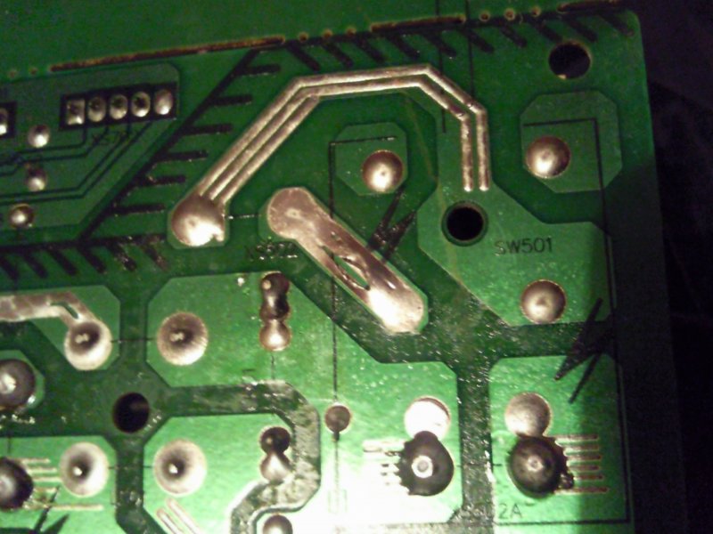

(#) Tomylee válasza kadarist hozzászólására (») Feb 24, 2010 /
A két ic adatai.
amire az alsó nyíl mutat az egy:
BR
D2012
J48
A felső nyíl:
LA7804
70
Bekapcsoltam próbaképpen a tv-t(saját szemmel is látni akartam ) Bekapcsoláskor standby üzemmódban a nyilas képen látható bal alsó sarokban a sorvégfok "zizeg". Majd távirányítóval való bekapcsolásra nem reagált. de a zöld lámpa világított. Majd távir.-val újra kikapcs majd bekapcs.Sorvégfok jobban zizgett és a képcső hátulján 1pillanatra megjelent egy kis fény(mint a villám, de belül a képcsövön).De, se kép se hang. Sorvégfokot kéne cserélnem? Érdekel hogy is működik, mert megszeretném tanulni.

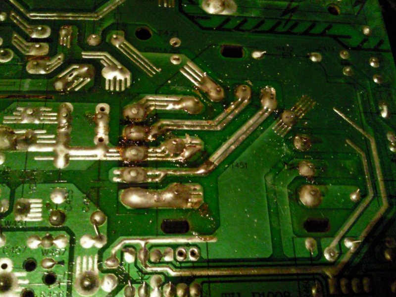

(#) Tomylee hozzászólása Feb 24, 2010 /
Találtam egy másik tv-nél hasonló sasszi számmal ellátott nyáktervet. csak ez thp1008a, ami nekem van az meg thp1008pcb. a különbséget én nem látom
De azért keresek még tovább.
Mellékelek 2 képet az első a végfok forrasztási pontjai(látszik már volt javítva), a második egy érdekes forrasztás(nem szakadt, csak nem tudom hogy ez valaminek a következménye vagy csak ilyen )
(#) kadarist válasza Tomylee hozzászólására (») Feb 25, 2010 /
Ha a képcső belül villódzik, akkor az már régen rossz, levegős. Véletlenül nem Litván képcső van benne? Az LA kezdetű IC a függőleges eltérítés végfokozata.
Az a forrasztott fóliacsík nem csatlakozik semmilyen alkatrészhez, szerepe nincs jelen esetben.
