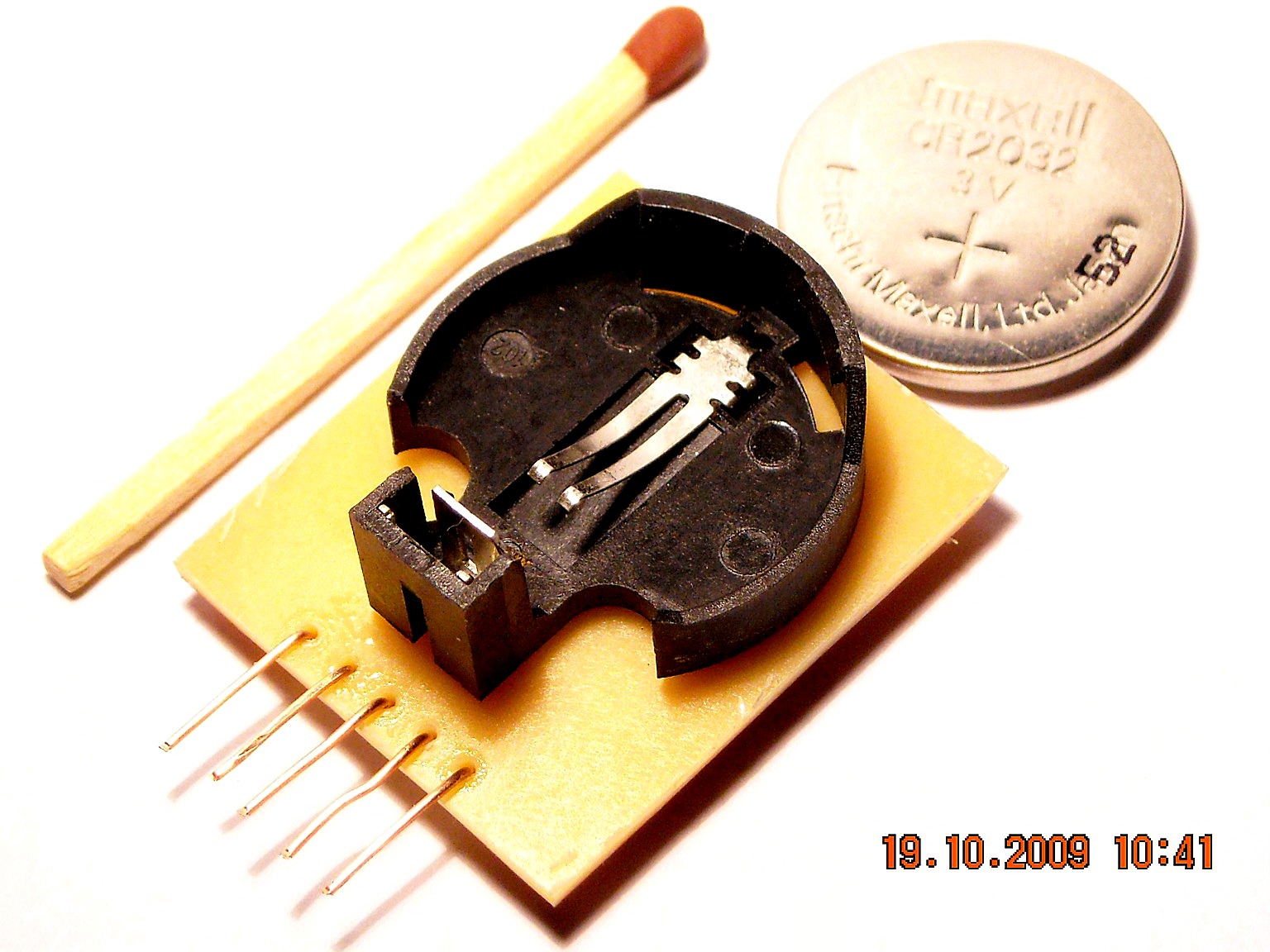

Az elem élettartalma miatt érdemes lesz. Én a DS1307-et néztem ki. Abból fogom megcsinálni. De ha esetleg van ennél jobb, akkor kivele! ![]() Köszi a segítséget!
Nagyon jó a DS1307. Én a 1340-33 is kipróbáltam, mert bele van integrálva a rezgőkvarc. Az is nagyon jó kis cucc.
