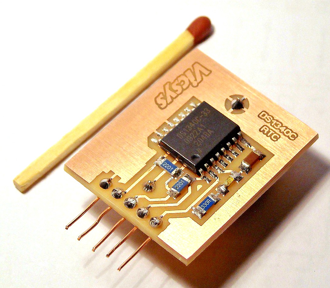

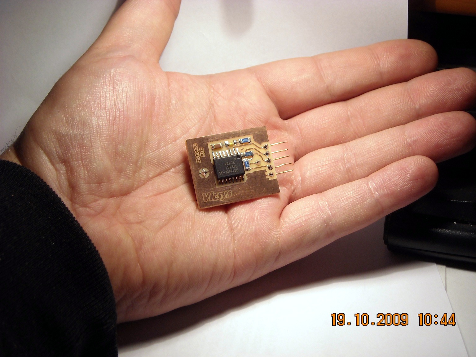

Nagyon jó a DS1307. Én a 1340-33 is kipróbáltam, mert bele van integrálva a rezgőkvarc. Az is nagyon jó kis cucc.
