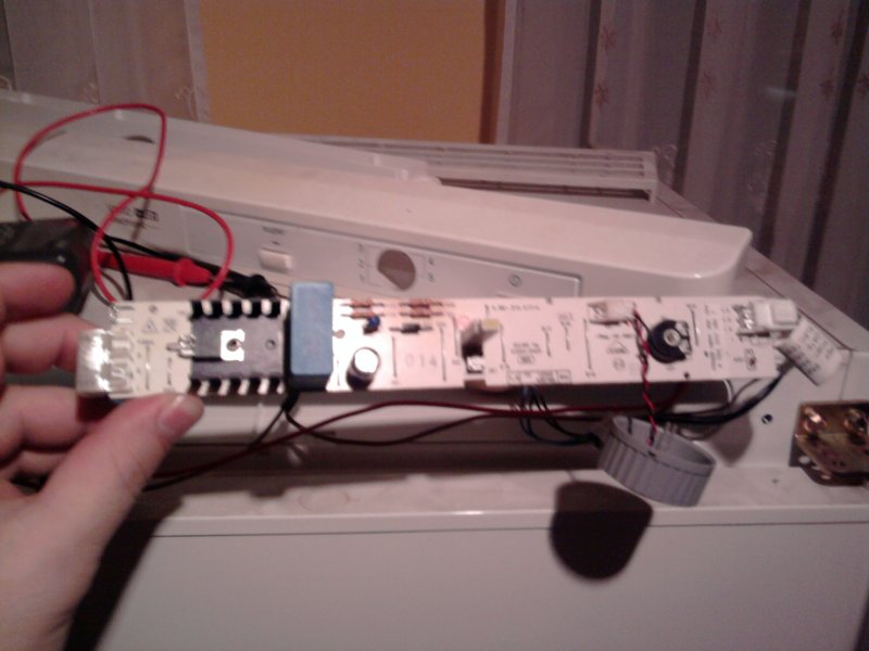

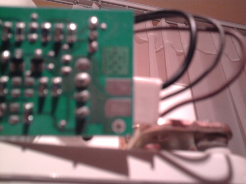

(#) fakóló hozzászólása Feb 28, 2010 /
A problémám: siemens kombi hűtő, egy motoros. Hűtés után (rendesen hűt, fagyaszt ahogy kell) nem kapcsol vissza mindaddig míg teljesen le nem olvad a hűtő és ki nem kapcsolom majd újra be, ekkor ismét működik, de a kellő hőfok elérése után leáll és kezdődik az egész előről. Ha a triakot rövidre zárom elindul. Aki találkozott már ilyennel, vagy van ötlete kérem segítsen.
(#) imikee10 válasza fakóló hozzászólására (») Feb 28, 2010 /
A gép elején nincs véletlenül ráírva hogy VARIO ELECTRONIC(A)??
Ha igen akkor általában a fagyasztó hőérzékelője szokott elmenni az örök vadász mezőre. Sajnos ez be van öntve innen kiszedni majdnem hogy lehetetlen.
Egy képet tegyél fel az elektroniáról.
Imi

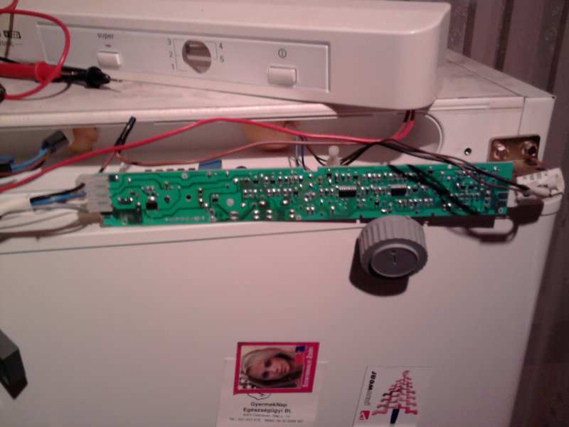

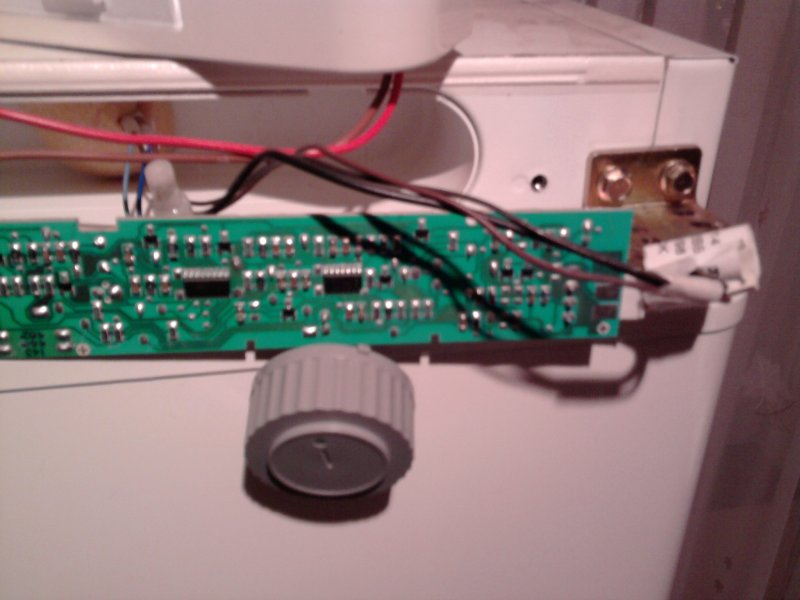

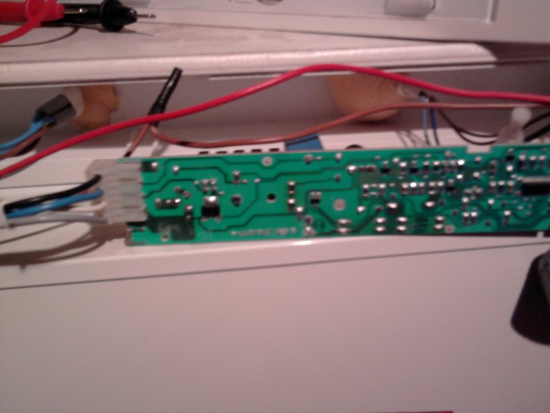

(#) fakóló hozzászólása Márc 1, 2010 /
De rajta van a vario felirat, majd teszek fel képet. Valahogy lehet javítani vagy helyetesíteni az érzékelőt.
Itt a kép az elektronikáról. Milyen színű kábelen jön az érzékelőtől a jel?
(#) imikee10 válasza fakóló hozzászólására (») Márc 1, 2010 /
Ha szembe állsz a géppel akkor a jobb oldali csatiknál a vékony barnát a feketével össze kötöd és már működik is.
Imi
(#) fakóló válasza imikee10 hozzászólására (») Márc 1, 2010 /
tehát a két vékony kábelt? mert van egy vastag fekete is
Amit bejelöltem azt kösd össze.
Imi
Bocsi az értetlenkedést az én hibám hogy a kép minősége miatt nem egyértelmű hogy mit kössek össze, ezért teszek fel újabb képet kérlek ezen jelöld be.
Feketével karikáztam be
Köszönöm szépen, ha összekötöm elindul és hűt is, ilyenkor szabályozza valami, tehát ha eléri a kellő hőmérsékletet ki fog kapcsolni, illetve utána újra be, vagy a két pont közzé be kellene építeni egy termosztátot ami a késöbbiekben kapcsolni fog?
Nem kell csinálni vele semmit csak összekötni és kész. 2 NTC (hőérzékelő) van benne. Elsődlegesnek a fagyasztóét használja de mivel ennél az nem jó ezért azt rövidre kell zárni, így a normál tér NTC-jét fogja használni.
Még jobb is így mert így pontosabban be lehet állítani a normál tér hőmérsékletét a fagyasztó meg tök mindegy hogy pl. 21 vagy 24 fokos.
Ha valami nem világos írj.
Imi

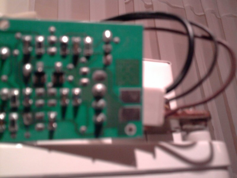

(#) probegt hozzászólása Márc 2, 2010 /
Sziasztok segítséget szeretnék kérni, van egy whirlpool típusú kétajtós szekrényünk. Egy ideje csak úgy hajlandó működni hogy kihúzzuk pár órára és akkor pár hétig megy rendesen, ajándékba kaptuk de elég drága masina ezért gondoltam felhívom a szervizt, mivel nem garanciális már ezért ajánlottak egy szerelőjüket aki nagyon korrekten elmondta, hogy bevizsgálás nélkül is meg tudja mondani mi a baja: Valószínű hogy panelcserés a hűtő mert az automata olvasztója nem működik ami kb 80.000,- forintos mutatvány. Abban kérném a segítségetek hogy van-e esetleg valami más megoldás, esetleg javítás, átalakítás,stb...
A hűtő típusa:
Whirlpool S20D RWW32-A
Egymotoros automata leolvasztós.
Pár kép a belsejéről, a panelről, és az adattábláról:
Nagyításért klikk a képre!
Nem véletlenül nincs képbeszúrás funkció a szerkesztési lehetőségek között!
Mellőzd az ilyet,és használd a linelési lehetőséget helyette.
mod: szamóca
(#) imikee10 válasza probegt hozzászólására (») Márc 2, 2010 /
Először is a kondikat kellene megnézni kapacitás ügyileg.
Elég "öreg" panel ennél már akármi is lehet.
Esetleg megnyúlt ellenállást stb.
Az hogy megy egy hétig utána kihúzod és és bedugod az erre vall. Esetleg forrasztási hiba...
Imi
