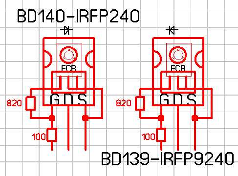

(#) (Felhasználó 4577) hozzászólása Feb 12, 2010 /
Ha a FET-re ragasztott diódát egy BD139 B-e átmenetével helyettesítem, akkor semmin se kell módosítani?
A VF2-ben is helyettesíthetem minden módosítás nélkül?
(#) radocziandras válasza (Felhasználó 4577) hozzászólására (») Feb 12, 2010 /
Elméletileg nem kell módosítani semmit a rajzon, esetleg a panelrajzon, de én inkább mradnék a diódánál.
(#) (Felhasználó 4577) válasza radocziandras hozzászólására (») Feb 12, 2010 /
Találtam ezt a bekötést, bár nem VF2-höz.
Én inkább ezt választanám, mert korrektebben fel lehet fogatni a FET-eket. NyÁK-ot pedig terveznék hozzá.
Az a 100 ohmos ellenállás biztos, hogy kell oda?Vagy tegyél rá shottky diódát
Ez más erősítőhöz való, valami módosított VF2 lehet.
Így szeretném bekötni a VF2-t is, de persze azt kihagynám. A módosított erősítőhöz kell.
Nemtudom, én még mindíg a diódát javaslom, nem véletlen tervezték azzal...nem akarlak letolni vagy ilyesmi, de ezt folytasd inkább a vf2-es topikban, mielőtt áthelyeznének oda.
(#) szucsip hozzászólása Feb 12, 2010 /
Szerintem meg lehet próbálni tranzisztorral is. Sőt, akár kettő B-E átmenetet is sorba lehetne kötni, úgy mégjobb lesz a kompenzálás! (csak az ugyebár két db tranyó)
Mellesleg egy hengeres testű dióda soha nem fog olyan jól átmelegedni, mint egy lapos, nagy felületen illeszkedő.
De ha mindenképen a diódát akarod eröltetni, akkor javasolj nagyobb tokozású SMD diódát, mert az legalább lapos.
