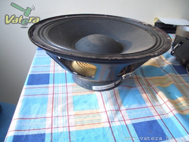

(#) elektro777 hozzászólása Feb 28, 2010 /
Először is nem a váltóval kellene foglalkoznom hanem a mélyláda dobozával, töltöttel fel 2 képet, sajnos adataim nincsennek a hangszóróról, csak vmi ládatervet kérnék tőletek ami ehhez jó. Tudom hogy adatok nélkül nehéz, de vami olyan ami álltalában minden ilyen teljesítményű 30cm-es mélynyomóhoz jó
Köszi előre is!
(#) shalafi.66 válasza elektro777 hozzászólására (») Feb 28, 2010 /
Ez nem mélyhangszóró. ~90dB érzékenységű gitárhsz, freeair paraméterekkel. Szóval csak zárt, vagy hátul nyitott dobozban műkdik tűrhetően. De akkor is csak az eredeti felhasználási célra jó.
(#) elektro777 válasza shalafi.66 hozzászólására (») Feb 28, 2010 /
Tehát akkor mélynyomónak nemis használható
És akkor ennek tobb kell mint 200-300Hz?
Nem igazán. 100Hz fölött szól rendesen.
