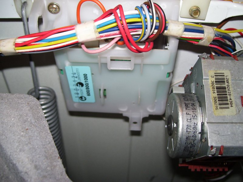

(#) kojo hozzászólása Feb 27, 2010 /
Tisztelet mindenkinek! Segítségért fordulok hozzátok.
Van egy csodálatos Fagor FE 1048 típusú mosógépünk. Van egy olyan problémája mikor utántölti a vizet akkor a mágnes szelep iszonyúan csattog, meg mértem és a feszültség szaggat. már próbáltam, hogy a program kapcsolót meg fújtam kontaktspryvel de nem használt. Aki tud akár rajzzal akár szakmai segítséggel segíteni azt megköszönöm!
Tisztelettel:Kokas József

(#) imikee10 válasza kojo hozzászólására (») Feb 28, 2010 /
Nincs benne egy panel valahol a prk. mögött?
Ha van akkor azon lennie kell egy triac-nak ami a szelepet vezérli.
Első körben ennyi.
Imi

(#) kojo válasza imikee10 hozzászólására (») Márc 1, 2010 /
Szia Imi! Erre gondolsz? Ez lehet a rossz? BTA212 a típusa.
(#) imikee10 válasza kojo hozzászólására (») Márc 1, 2010 /
Nem erre gondolok ez a motoré. Ami bal oldalon a háttérben van inkább arra vagy valami olyasmire. Kövesd vissza a mágnesszeleptől érkező vezetéket és meg lesz melyik triac kapcsolja.
Imi

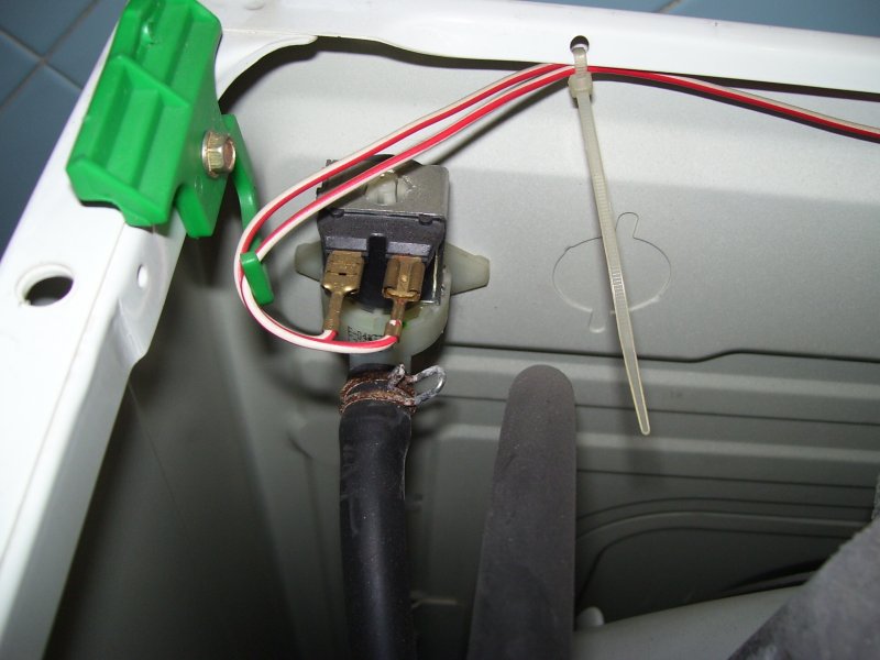

Ebbe csak ez az egy panel van és ez az egy triak.
A szeleptől két piros/fehér vezeték megy és én úgy nézem, hogy a program kapcsolóhoz megy.

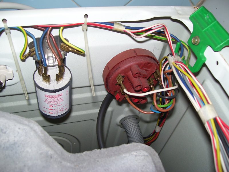

Pár kép még:
Még esetleg a vízszint. szab. környékén nézz szét. A légsűrítőt pucold ki meg nézd meg a gumi csövet hogy nem-e lukas.
Ettől többet nem lehet tenni mert a panelen tényleg csak a motor szabályzás van.
