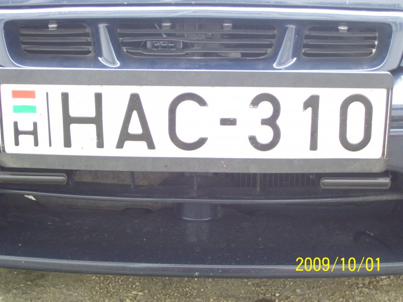

Nem, nem Photoshop, bár kézzel rajzoltam bele. Tehát, egy szinttel lejjebb tegyem őket? Nem lesz nagyon alacsonyan a blokkoláshoz?
Dehogy! Lehet, rosszul fogalmaztam... szóval pont ott jó, ahova rajzoltad.
Nekem is ilyen a Suzuki eleje.
Nem takar be nagyon az ív miatt a rendszám? Vagy ahonnan betakar az már nem is számít?Esetleg a sedan rácsot bele kínlódni és abba tenni nem jobb lenne? Az nem ilyen lyukacsos.
Az Echot csak így tudták beszerelni,a hűtő rácsban egy régebben beszerelt EliTech BLS SX senzor van nem blokkol csak jelez.Gondolkodom hogy kicserélem az alsó részt olyanra mint a te fényképeden van.
Köszönöm a képeket! Nekem gyárilag ilyen az orra. Így talán egy kicsit szélesebbre lehet kitenni a fejeket. Még, hogy hogyan férek hozzá, hogy fel tudjam csavarozni, azt nem tudom...
Szívesen.Van két link ha érdekel nézd meg. http://www.youtube.com/watch?v=nW62VcHZJis http://www.youtube.com/watch?v=nW62VcHZJis

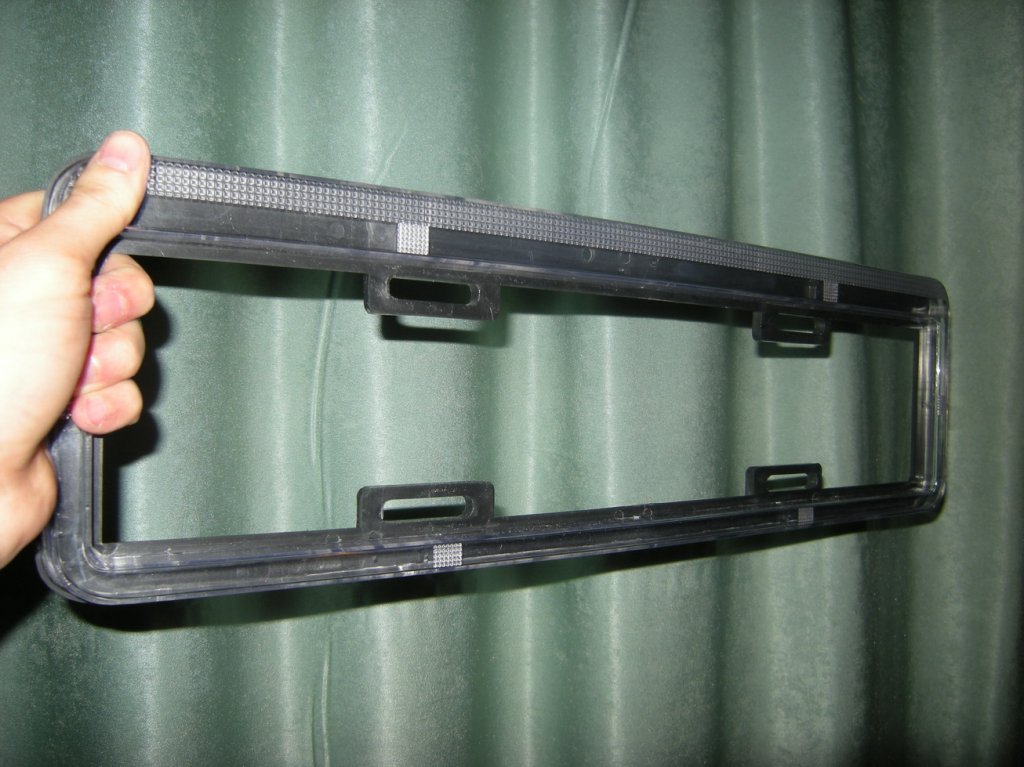

Kérném a véleményetek, ha megengeditek: tán már említettem, hogy az a dilim, hogy az adó részt (illetve a vevőt is) beépítsem a rendszámtáblatartóba, egyrészt így jóval több ledet tudok belepakolni, másrészt nem kell bajlódnom a fejek elhelyezésével (a vezérlés külön dobozban megy a lökhárító mögé..)
Ma sikerült beszereznem egy megfelelő keretet erre a célra - a mellékelt képen látható - eredetileg egy neon (!!!) cső volt benne, mint rendszám-megvilágító-dísz-izé. Látható, hogy a vastagabb élnél félig prizma is a keret, félig sima plexi. Mivel az optikához síkhülye vagyok, ezért kérdezném: szerintetek hova pakoljam a led-sort? a prizma mögé, vagy a sima plexi mögé? esetleg ide-is, oda is. Tippre több tsdh5210-est tudok gond nélkül bepakolni, mint amennyi kijön a havi fizumból...
Valúszínűleg a prizma mögé verzió nem elúnyös, mert szétszörja a fényt.
Honnan szereztél ilyen tartót? Engem is érdekelne Hogy fér ebbe neon? Milyen vastag?
Köszi, már megsasoltam őket!

Szűk 10mm a "belmagasság", vagyis pont elfér az 5mm-es led nyákba ültetve, plusz a forrasztás.
Budapesten a Homasita alkatrészüzletben találtam, 2300 pénzért osztogatták. A neoncső - kb. 6mm átmérőjű - körbefut az egész keretben. Azt hiszem mégis csak rakok a prizma mögé is egy sort. Ha szór, legalább nagyobb felületen védi az autót. Az a legszebb az egészben, hogy az egész tartó finoman ívelt, így ha egy sorban végigpakolom a felső élt az adókkal, védve leszek mindenféle szögből! ![]() Ja és ha belerakok pluszba egy-két szíves ledet, akkor még a zsaru sem piszkálhat, mert ez egy rendszámtábla-világítás és kész! :yes:
