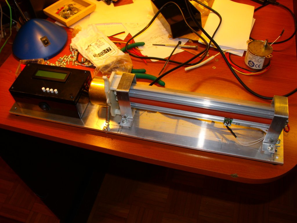

(#) Attila86 hozzászólása Márc 2, 2010 /
Már csak feliratozott matrica kell rá meg egy hangyányi igazítás a mikrokapcsolón, és kész is.

(#) sucuka válasza Attila86 hozzászólására (») Márc 3, 2010 /
Szép munka Attila! Látom van egy "tartalék" motorod is

(#) patexati válasza Attila86 hozzászólására (») Márc 3, 2010 /
Nagyon jó lett Látom mégsem maradt az eredeti házban.
(#) janocsi válasza Attila86 hozzászólására (») Márc 3, 2010 /
Szia Attila!
Ez esetben jobb ez a megoldás ebben a ”nyitott” formában, így nincs a PIC, sem az LCD bezárva egy számára már túl meleg eredeti burkolatban. Jó a fémszerkezetű masszív alaplap, ezzel nemigen lesz gond. Egy ilyen egyedi összeállítás méltán lehet kivétel a szabályok alól, hiszen éppen azt erősíti.
Gratula a mechanikai konstrukcióért is!
(#) watt válasza Attila86 hozzászólására (») Márc 3, 2010 /
Jól sikerült, gratulálok! Ez ebben a formában elég robosztus és könnyen használható!
Egy dolgot nem látok, hogy le van-e földelve(Műanyag alapnál ez nem annyira gond, bár ott is megérinthető a fém borítása a fűtésnek, ha nincs rajta a tető...)?
(#) sucuka válasza watt hozzászólására (») Márc 3, 2010 /
Ha műanyag alapon lenne, az még mindig problémás, úgy ahogy írod, mert míg a saját "kabátja" volt rajta addig II. ÉV osztályba tartozott, de már nincs rajta tehát I. ÉV osztályba kell tartoznia. Tehát a PE vezető megbízható bekötése kötelező minden érinthető fém részre. Ez vonatkozik az LCD kijelző műanyag dobozon kívülre "kidudorodó" fémkeretére is.
De ezt Attila nyilván tudja, hiszen épített már egyet s mást

(#) Attila86 válasza watt hozzászólására (») Márc 3, 2010 /
A földelésre nem is gondoltam eddig! Leföldelem...

(#) patexati válasza watt hozzászólására (») Márc 3, 2010 /
Szia! Én is az érintésvédelmen gondolkozom a burkolat nélkülinek kell az biztos de szerintem a burkolatosnak sem árt mivel ugye nem papírt teszünk bele hanem réz bevonatú lapot mi nagyon jól vezeti az áramot és hát a fűtőszál és a hővető lapok közti szigetelés egyenlő a nullával mivel bármi belekerül egyből rákerül a fémes rész a hálózati potenciálra és ugye a nyák is közel van még burkolattal használva is szóval én javasolom az összes készülék ellátását védővezetővel mivel nem felel meg az ilyen célú használata az érintésvédelmi szabványnak!

(#) Hp41C válasza patexati hozzászólására (») Márc 3, 2010 /
Nem csak a burkolattal van itt probléma... A 230V és a leválasztott rész között mindenütt be kell tartani a szigetelési távolságot, mert ha ez a távolság valahol < 5.5 ill. < 8.0 mm, akkor az egész áramkört hálózati feszültség alattinak kell tekinteni: minden kezelőszervének 230V-os minősítéssel kell rendelkeznie... A fűtésnél levő kis távolság miatt célszerűnek látszik egy biztonsági leválasztó transzformátorról való táplálás, ami minden ilyen problámát megold.
(#) patexati válasza Hp41C hozzászólására (») Márc 3, 2010 /
Igen tudom,hogy aggályos csak a leglényegesebbet írtam mi előfordulhat! A leválasztótrafó a megoldás (nekem van egy 400VA körüli a műhelyben) Mert ha valaki beledugja a nyákot rosszul azt még tapogatja is akkor aztán lehet A burkolat nullázása részben védelmet nyújt de a szabványt nem üti meg az biztos mivel hozzáférhető marad a hálózati feszültségű rész! Én azt ajánlom mindenki legalább földelje le és körülteintően használja ezen veszélyek figyelembevételével!

(#) watt válasza Hp41C hozzászólására (») Márc 3, 2010 /
Azért ez a szabvány szerinti mm meghatározás elég szigorú, és ne felejtsük el, hogy nem háziasszonyok fogják használni. Attól sem tartok, hogy mondjuk két egymáshoz 3mm közeli nyákvezetőn áthúzna a fesz, miután le van lakkozva a panel!
Ettől függetlenül meg lehet oldani(és meg is lesz), hogy megfelelő alkatrészeket(kapcsoló, poti, stb) használjunk a szigeteléseken innen és az esetleges nyitott kisfeszültségű részeket(potiláb) el lehet látni szigeteléssel(pl. melegragasztó).
A dolog nem ott problémás, hogy a 230V áthúz, hanem jön egy villám okozta túlfesz, és ha nincs túlfeszvédelem (legalább C osztályú) az erősáramú hálózatban, akkor előferdülhet, hogy átütés következik be és akkor már nem 230 V a feszültség ami "átszalad" hanem több, és lehet, hogy ennek még a 8-mm sem elég. A lakkozás akkor pedig már édeskevés. Mindez persze lehet hogy csak pár milisec, de utána már az átégett részen a 230 is vígan átmegy.
Én már láttam villám okozta túlfeszültség miatt "szétrobbant" többrétegű nyák-lemezt! Nem valami bíztató.
