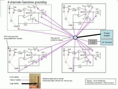

(#) karpi válasza hitman247 hozzászólására (») Feb 23, 2010 /
Kulon kulon vezetekkel egyetlenegy ponthoz .Az illeto pon a "leghidegebb" pont ami a szurokondenzator nullapontja .Fizikailag is lehetoleg egy ponton legyen.
Mar per centi egy nyak lapon szamithat egyes esetekben .
A vezetekek ellenallasa nem nulla , valos erteke van miliohm nagysagrendu .A nagy aram miatt ami ezekben a vezetokben folyik egy feszultsegeset szenved ami par milivoltos vagy tobb is lehet .Ez a feszultsegeses a zene ritmusaba az erosito bemenetre jut ami felerositi majd ujra rangatja a feszultseget nmint az elobb .I begerjedhet az erosito vagyis egy visszacsatolas keletkezik mint egy oszcilator eseteben.Jel nelkul a bekapcsolasi impulzus a vegerositore kerul magvan a nagy aram felvetel ebbol kovetkezik az illeto feszultsegeses a huzalozason ami visszakerul a bemenetre ahol megent felerositodik megent rangat es megent a bemenetre kerul...ez lehet magasabb frekvencias oszcilacio ilyenkor melegsszik a vegerosito es nem nagyon megy at rajta a zeneanyag ,vagy alacsony frekvencias amikor par hercz-es periodussal ismetlodik a "rangatas" ami kopogo lukteto hangot ad a hangszoroba .Es lehet a ket jelenseg osszeboronalva attol fuggoen hogy milyen frekvenciakon (idoallandok) erosit kedvezoben adott korulmeyek kozott.
A gyenge tapegyseg eseteben a rangatas kisuti a kondikat leesik a feszultseg magan a trafon is sokkal a normalis ala igy az erosites "leall" aztan a kondenzator feltoltodik es ujra erzekeny lessz az erosito ekkor jon egy" rangatas" ami megent leszivja a kondenzatort es atapot ..ez is ismetlodik.
Szoval valahogy igy mukodik a dolog.
Itt a kapcslasi rajzon latszik hogy van a "csillag" fold huzalozas megoldva hogy ne legyen "foldhurok".
(#) hitman247 válasza karpi hozzászólására (») Feb 24, 2010 /
Kösz a felvilágosítást. Alkalamazni fogom a csillagkapcsolást, bizonyára az majd eltünteti a kellemetlen búgást.

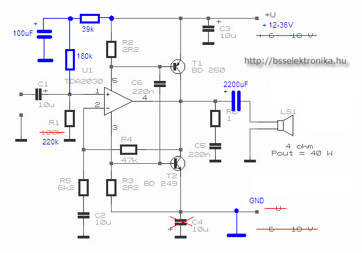

Hello. Sikerült megépíteni(ujra) azt a mono erősítőt. Az, hogyan lehet, hogy alapból felfesz 2,65A egy 2A-es biztosítékon keresztül? Bemenet még nincs is rajta, a hangszórót meg pláne nem merem rákötni. Ez normális?
(#) szilva válasza hitman247 hozzászólására (») Márc 2, 2010 /
Jól emlékszem, hogy TDA2030 helyett TDA2050-et használtál? Ha igen, akkor lehet, hogy az IC eltérő nyugalmi árama miatt nagy a tranzisztorokon átfolyó áram. Ezt úgy lehetne ellenőrizni, hogy a 2.2 ohm-okat rövidre kellene zárni és úgy megmérni a nyugalmi áramot. Adatlap szerrint TDA2050-nél maximum 90mA-nek szabadna lennie.
Egyébként az IC kimeneti pontján, a 2200µF pozitív felén a tápfeszültség felét méred?
(#) hitman247 válasza szilva hozzászólására (») Márc 3, 2010 /
Ha hazaérek lemérem, még suliban vagyok. Egyébként 4700µF-t használtam. Meg, hogyan lehet az, hogy 2,65A-t vesz fel 2A-es biztosítékról?
(#) lapose válasza hitman247 hozzászólására (») Márc 3, 2010 /
„Meg, hogyan lehet az, hogy 2,65A-t vesz fel 2A-es biztosítékról?”
Minden további nélkül. Egy biztosíték nem egy komoly szerkezet, olyan nincs, hogy egy 2A-s biztosíték pont két ampernél old le.
Lehet, hogy gerjed az erősítőd. Nemártana ellenőrizni egy szkóppal ha van. Ellenőrizd a kimenetre kötött soros RC tagot(1 ohm 220nF).
Ha az előző hozzászólásodban lévő kép alapján csináltad a tápfeszültség-felezést, az nem jó.
Csatoltam egy korrekt megoldást.
(#) hitman247 válasza lapose hozzászólására (») Márc 3, 2010 /
Azt mondod nekem, hogy nem jó a lap amit készítettem. Hát az ideg megöl. Már egy hónapja játszok ezzel az egy nyomorult erősítővel. Ez miatt nem rakhatom még össze a ládámat és most csináljam harmadszor?
Lehet a probléma forrása a TDA2050 a 2030 helyett?
A rajzodon kékkel kialakított ellenállásos rész nem jó!
Át kell építeni. Bővebben: Link
(#) szilva válasza lapose hozzászólására (») Márc 3, 2010 /
Már miért ne lenne jó az az ellenálláshálózat? Ugyanazt eredményezi, mint amit Te rajzoltál, csak az eredeti lezárást nem kell kivenni. Nem ez lesz a probléma oka, hanem valami egészen más. Vagy gerjedés, vagy az IC eltérő nyugalmi árama, ami a végtranzisztorokon nagyobb áramot hajt át kivezérlés nélkül is.

No, sikerült kicserélni az ic-t. Az eredmény meglepő. Működik a dolog, de nagyon hamar elvész a hang. Bekapcsolom, egy kicsit várok és a basszus szépen elfogy majd csak nyöszörög az egész. Mintha lemerülne vagy mi. Gondolom itt már nem lehet hatalmas a probléma(remélem). Kérlek tanácsoljatok valamit.
Egyébként nem vesz fel csak kb. 60mA-t. Persze ez nem csoda hiszen ahogyan most "működik", úgy nem tudom feltekerni az erejét.
(#) lapose válasza hitman247 hozzászólására (») Márc 4, 2010 /
Mérj feszültséget az IC lábain.
(#) hitman247 válasza lapose hozzászólására (») Márc 4, 2010 /
Picit konkrétabban? Vagy a tápra gondolsz? 18V-ról menne. Hanyas lábak?
Mérd végig az összes lábat, a feszültségből következtetni lehet a hibára.
(#) hitman247 válasza lapose hozzászólására (») Márc 5, 2010 /
A TDA2030-as lábain a következő feszültségek vannak:
1. 8,6V
2. 7,8V
3. 0,04V
4. 15,93V
5. 17,57V(A tápfeszültség)
Na kíváncsi vagyok ebből mit lehet levonni. Egyenlőre ami nekem gyanús az a 0,04V a hármason.
javítás: a boltban TDA2030A ic-t kaptam szóval nem sima 2030-as van benne.Pedig azt kértem.
(#) kadarist válasza hitman247 hozzászólására (») Márc 5, 2010 /
Milyet tápegységet használsz? Szimmetrikusat, vagy egytápfeszültségeset? Mi a baj a kapcsolással? Nem szól?
(#) kadarist válasza kadarist hozzászólására (») Márc 5, 2010 /
Gerjedés szaga van a dolognak. Bocs, az előzményeket nem olvaszam el.
(#) hitman247 válasza kadarist hozzászólására (») Márc 5, 2010 /
18(17,57)V Egytápfesz. Szól, de elfogy az ereje, mintha lemerülne.
(#) lapose válasza hitman247 hozzászólására (») Márc 5, 2010 /
A 3-as láb az IC negatív tápja, ott jó a nulla volt.
Az 5-ös láb a pozitív táp az is jó.
Az 1, 2, 4-es lábon féltápfeszültségnek kell lennie.
Mivel az invertáló bemeneted magasabb feszültségen van, ezért ugrik ki a kimenet a tápfeszre.
Lehet, hogy a 2-e lábra kötött 10µF körüli kondenzátor szivárog. Cseréld ki újra, vagy nézd meg nincs-e fordított polaritással berakva.
(#) hitman247 válasza lapose hozzászólására (») Márc 6, 2010 /
Amint az a rajzon is látható, a 10u-os kondinak nincs polaritása jelölve. Ezért én +-al a föld felé kötöttem be. Ha rosszul lenne bekötve akkor nem kellene szétlőnie vagy valami?
Megpróbálom megfordítani/kicserélni és meglátom mi történik majd.
(#) lapose válasza hitman247 hozzászólására (») Márc 6, 2010 /
„Ezért én +-al a föld felé kötöttem be.”
Fordítva van berakva!!
Az egyik vége földön a másik (pozitív)féltápfeszen van.
(#) szilva válasza hitman247 hozzászólására (») Márc 6, 2010 /
Az akkor így fordítva van benne. Nagy áram nem tud rajta folyni a környezetében lévő ellenállások áramkorlátozó hatása miatt, így felrobbanni nem fog, de helytelen működést okozhat, okoz is.
