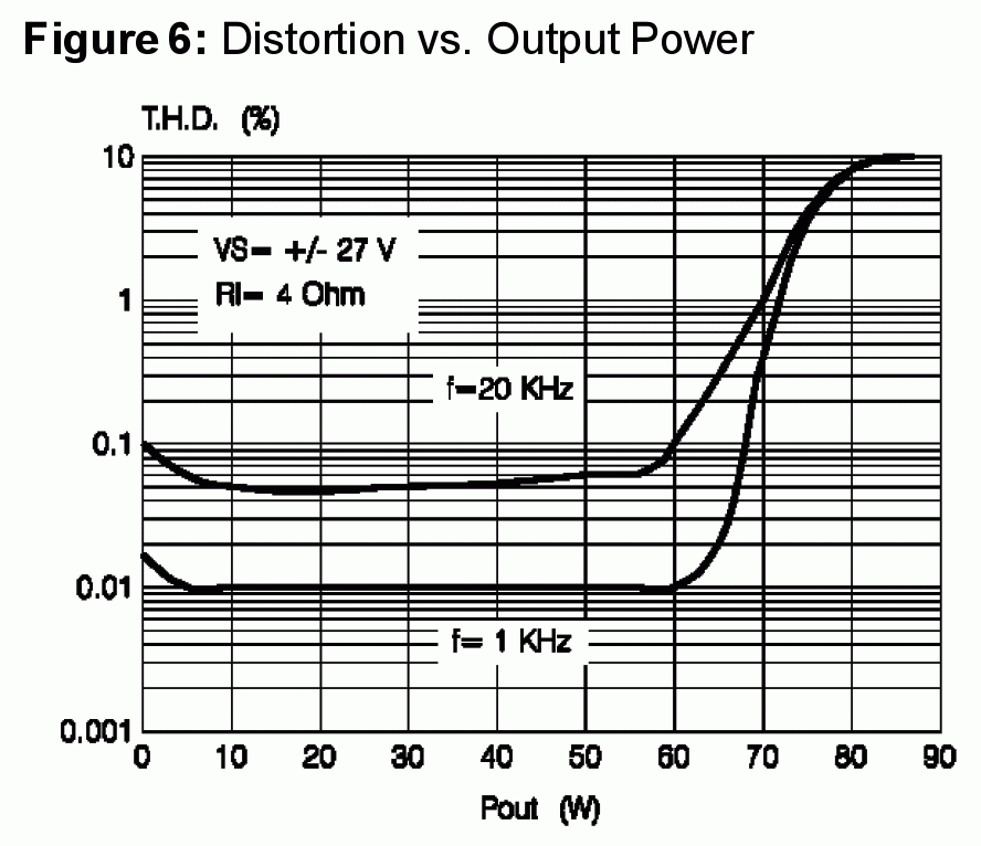

(#) levi102 hozzászólása Feb 24, 2010 /
De nem lehetne megelőzni a torzitást?Nekem kereken 100 Watton kéne a tiszta hangzás.
(#) Bassmester válasza levi102 hozzászólására (») Feb 24, 2010 /
Minden végfoknál van egy határ, ahol már torzít. Ha tényleg 100W kell, akkor csinálj hidalt kapcsolást. Az nem fog torzítani 100W-on, +/-30V -ról. Persze csak akkor ha a tápegység is jól van méretezve.
(#) lapose válasza levi102 hozzászólására (») Feb 25, 2010 /
Ilyenkor néha nemárt megnézni a katalógust.
Van benne grafikon a torzításról, nem is nehéz elmenni rajta. Látszik benne, hogy kb. 70W környékén éri el az 1%-ot.
Ha ez a teljesítmény neked kevés, vagy másik erősítőt kell építeni, vagy Bassmester javaslata alapján hidalod.
Ilyenkor +-30V és 8 ohm-os terhelés kell neki.
