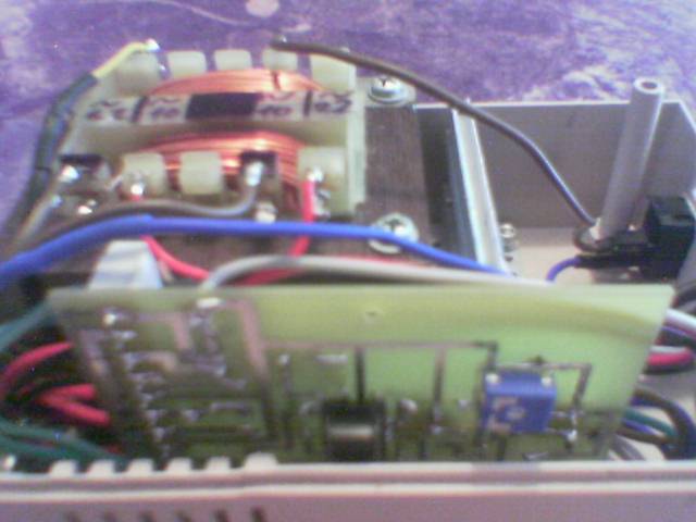

Ez a saját rajzom Na páran megépitettük már a fórumon. 1: Ugye váltakozó feszültségről járatod? 2: állítgasd a trimmereket, egyszercsak valaminek történnie kell(persze vagy 2-3 perc melegedés után) 3: Ugye nincs fordítva bekötve a hőelem? 4: Ha véégképp nem megy, akkor üzem közbe kösd ki a piros, fűtést jelző LED-et, ekkor ki kell kapcsolni a páka fütésének.... Egyenlőre ennyi Ja, próbáld meg ezt a zip fájlt http://www.tar.hu/masterfoxx/forrasztoallomas.zip Hátha segít a tartalma
Ok!
Szóval: 1: természetesen váltófeszről megy. 2: Az ic 2.lábánál lévő 2k2-s trimmert állítgattam,az eredmény annyi volt hogy az egyik végállásban a led halványabb lett,és a trafó halkan zúgni kezdett... 3: szerintem nincs de megnézem. 4: hát igen ki kellene kapcsolnia hacsak a triac MT1 MT2 lába nem égett zárlatba, de a triac hibátlan. Ja egyébként én a 2 triac helyett csak egyet tettem be,de szerintem ez nincs összefüggésben a problémával. A zip-es mappát megnézem,köszi a segítséget.
De kikapcsol a triak? Nem vagyok benne biztos, de lehet hogy 1 triakkal nem megy normálisan
Így 2 részre lehet bontani a kapcsolást, (vezérlés, vagy a triak nem működik) De itt van egy rajz, vzoole tervezte át neki így működik. Nézd meg hogy jól van-e benne a hőelem bekötve.
Kimentettem PDF-be, remélem így jó lesz mindenkinek! Egyenlőre nem tudom, hogy a kijelzőt hogyan kell bekötni.
Nekem akkor fütőtt folyamatosan a páka amikor fordítva raktam be a Stab IC-t.
Megcserélve szerncsére nem szált el az IC. És utánna ment szépen.
Ha valóban így volt az optotriac, akkor nem csoda, hogy mindig fűt.

Sebi! én még a két triakos megoldással bajlódok,de lehet hogy optotriac lesz belőle. Tegnap egy kicsit még szórakoztam vele: Amikor a páka már felfűtött és rég ki kellett volna kapcsolnia,lekötöttem a triac kimenetét a pákáról,(vagyis a fűtés megszűnt,de a hőelem még össze volt kötve az ic-vel.) nos ekkor már lehetett a 100k-s potival a hőmérsékletet szabályozni,pontosabban csak "ki-be" kapcsolgatni a triac-ot. Ez sem ment zökkenőmentesen ekkor ugyanis a vezérlés nem határozottan kapcsolt le hanem a piros led először lassan majd egyre gyorsabban kezdett villogni. Ez van. ja, az lm324 jó,akárhányat tettem bele minddel ezt csinálja.
Az jó ha a led villog...
Olyasmi a lényege, hogy a feszültséget nem veszi le teljesen a fűtőszálról, mert akkor elkezdene kihűlni. Ehelyett folyamatosan rákapcsolja egy pici időre mindig és így szinte állandó a páka hőmérséklete. A mellékletben látszik, hogy pontosan tartja a hőmérsékletet, csak maximumon ingadozott egy picit.
Hát nem tom...
a triacnak nemigen tesz jót ez a vibrálás,ami egyre gyorsul.... Szóval inkább lemondok a vibrálásról... Ráadásul nem rémlik hogy valaki írta volna hogy hasonlóan viselkedik a szabályzó. Ja egyébként te miért alakítottad át erre az optotriacos megoldásra??
A triaknak semmit nem árt a vibrálás, erre van.
Hidd el mindenkinek ugyanígy megy, azaz villog (lehetnek kivételek PIC-es megoldásokban, de erről nincs infóm). Azért alakítottam át mert mielőtt nekifogtam a megépítésnek olvastam, hogy nem mindenkinél megy rendesen a 2 triacos rész, és ráadásul speckó triak is kell hozzá (érzékeny gatejúú). De kész az új panel, ma talán még ki is próbálom, és felrakom ide.

Na kész lett és jó
![]() (egyedül csak a 220u kondibol kellett a kisebb méretű. Az átlagos is befért de már nem volt az igazi ott. A trimmerből is a kisebbet raktam be, de ott a nagyobbak is simán elfértek.) A hűtés is elégnek bizonyult, a BT137-es triak a kéznek még épp elviselhető hőmérsékletű volt folyamatos maximum üzem mellett. Kép: Hivatkozás
