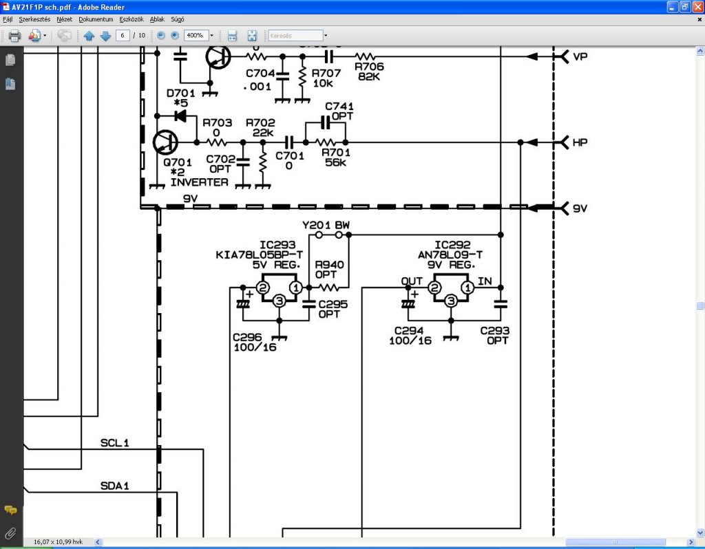

Hát , lehet h. én tudom rosszul, de én úgy tudom, h. nehezebben tud a stabIC szabályozni, ha (nagyobb) elkót teszel mögé (1-10µF a maximum). Egyrészt. Másrészt pedig egy 100µF -os elkóval már simán kinyírhatod a stabIC-t, ha leveszed a terhelést róla, mert visszafelé kezd rajta az áram folyni, amibe belehalhat.

„Másrészt pedig egy 100ľF -os elkóval már simán kinyírhatod a stabIC-t, ha leveszed a terhelést róla, mert visszafelé kezd rajta az áram folyni, amibe belehalhat.”
Erre szoktunk hasznalni 1 db 1N4001 diodat a kimenetrol a bemenet fele (katod a bemenetre). Ez megved a kikapcsolaskor is a fesz visszarugastol.

Gyári példa a stabilizátorra. A kimeneten 100 µF-os kondi van. Jót tesz a stabilizált oldal zavarszürésének.

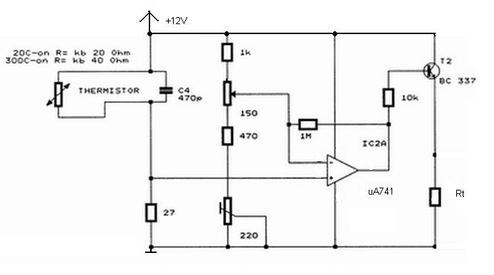

Egy "elekromos bimetál"-t szeretnék készíteni. Igazából az lenne a feladata hogy egy bizonyos hő felett átenged áramot, alatta nem.
Diszkrét elemekből kellene megoldani, minél egyszerűbben. Tudna valaki segíteni?
NTC termisztorra gondoltam mondjuk egy NPN tranzisztorral és potméterrel, de nem tudom pontosan hogyan lehetne megoldani. 5V-ra kellene tervezni minél kisebb méretben. (minél kevesebb alkatrész)

Üdv! Valami ilyesmi ( kép) ?

Ilyesmi, csak IC nélkül. Valahogy a tranyó nyitófeszültségével kellene variálni, csak tranyóhoz nem értek.
