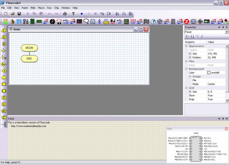

Megtaláltam itt a fórumon amit felraktál a flowcode patch.txt-be,le is szedtem,van benne ami kell csak nem engedi használni mert DEMO verzió.A Patch meg nem akar elindulni mivel nem talál a verziószám.
Kösz a példákat,azokkal már szemeződtem és máshol is találtam rutinokat C-be írva de sajnos ASM-is van bele keverve és ott a változókat nem akarja lenyelni.... Nekem DS1990-hez kéne amibe csak sorozatszám van és egy elektronikus kulcs kéne összejöjjön belőle...
Azt ajánlom,írj egy rövid programot a flowcode-ban,fordíttasd le és nézd meg a C ill. asm fordítást.Amit írtál ugyanis nem változó,a (Dallas_port,Dallas_pin) a PortB 7. bitje.Előtte definiáltad C-ben.

Hello simpi nem tudod veletlenul miert van az, hogy egy egyszeru kis peldaprogit leszimulalok mukodik rendesen, beegetem a pic-be es semmi. Flowcode nem talal hibat, viszont am mpaswin valami 47 hibat talal. Csatolom a peldat. Meg csak tanulgatnam a programot nem tunik tul bonyolultnak de mar az elejen elakadtam. Lehet, hogy rosszul allitottam be PICkit2-t???
Elore is kosz
Megtalaltam koszonom es a hibamat is, mert nem toroltem az elozo asm es hex file-okat a konyvtarbol most leforditja az mpaswin is. Nalam viszont ha kimentem a hex file-t akkor elotte exportalni kell majd felulirni es csak azutan egetheto be szerinted ennek igy kell lennie? Sajnos nem tudom megnyitni a Proba1 file-t lehet, hogy nem egyezik a ket verzio. Most probalom ujra egetni.
Kosz
Most en is ugy csinaltam, de nem kell valamit atallitani a programozo kivalasztasanal? Csatolom amit valtoztattam es nem mukodik esetleg talalsz benne valami hibat?
Egyebkent a PICkit2 -hoz kapott Low Pin Demo Board-dal egetem be ezt a PICkit2 programjaval be is lehet kapcsolni, hogy lassam eloben is de semmi. Kosz
A fenebe tenyleg a reset labon van a nyomogomb de az a vicc, hogy ez gyarilag van ott nem modositottam a panelon koszonom sokat segitettel. Erdekes ez a Microchip fele board. A program viszont egyszeruen szuper egyebkent megkaptam kosz mindent meg egyszer.
