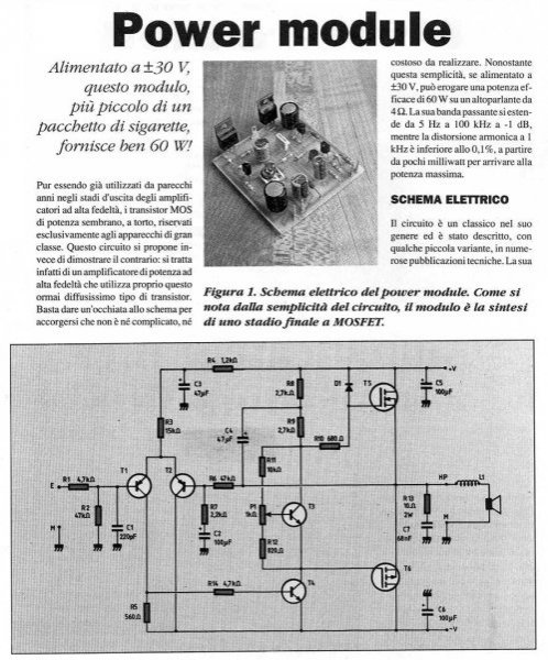

Már sok panaszt olvastam erről a kapcsolásról. Tényleg ennyire gáz? Van valaki olyan akinél hiba nélkül üzemel?

(#) szilva válasza Bassmester hozzászólására (») Márc 8, 2010 /
A rajzon mintha az "alsó" FET-ek fordítva lennének, nem? Bár, ha NYÁK is van hozzájuk, meg beültetési rajz is, akkor talán nem fordulhat elő, hogy rosszul kerül bele.
(#) Bassmester válasza szilva hozzászólására (») Márc 8, 2010 /
Hát én nem tudom... de akár hányszor felbukkan ez a kapcsolás, mindig problémákról panaszkodnak.
(#) Robi85 válasza Bassmester hozzászólására (») Márc 8, 2010 /
Igen. Ezzel nekem is problémám volt. Nyugalmit nemlehetett állitani sehogy sem. Irtam a Baji elektronikának egy levelet, de csak annyit válaszoltak, hogy túl lett terhelve az erősitő. Nyugalmi beállitás közben még hangszóró se volt a közelébe. Ja és kb 50 példányban elkészült, a kapcsolásban nincs hiba, eddig mindegyik hiba mentesen üzemel, Baji szerint.
Akkor lehet hogy én vagyok a láma.
(#) ImiDj válasza Fri601 hozzászólására (») Márc 8, 2010 /
„Égő szekunder körben felvillan ahogy kell”
Csak ha egy oldalt tettél égőt akkor az lehet a baj.tegyél egy égőt a trafó primmer oldalára és nem kell bibelődni a secunderel.A nyugalmin álitotál?Menyi a tápfesz?2 pár fett +-85V-ra Én is vettem ilyesmi egység csomagot (itt Romániában)de annak +-55 volt a max 4ohm-on és +-65V 8 ohm-on(két pár fettel Irfp240-9240).Szerintem +-65-on felől ne meny Habár ez csak az én véleményem
(#) ImiDj válasza szilva hozzászólására (») Márc 8, 2010 /
„A rajzon mintha az "alsó" FET-ek fordítva lennének, nem?”
Nekem is feltűnt Szerintem igy kellene hogy legyen
(#) ImiDj válasza Robi85 hozzászólására (») Márc 8, 2010 /
„Ja és kb 50 példányban elkészült, a kapcsolásban nincs hiba, eddig mindegyik hiba mentesen üzemel, Baji szerint.”
Ahogy silva is irta az alsó fet nem jól van betéve megvan cserélve a Drain a Sourse-al
„Akkor lehet hogy én vagyok a láma.”
Szerintem meg rosz a kapcsolás

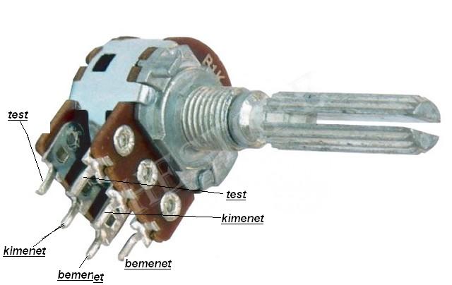

Üdv.Szeretnék egy potméter kapcsolást kérniÉs a bekötést.Egy 2*2 wattos erősitőhöz lesz
(#) kojo válasza levi102 hozzászólására (») Márc 8, 2010 /
A 100W -os erősítőhöz is úgy kell bekötni a potit mint egy 2W -os hoz.
(#) Imi65 válasza levi102 hozzászólására (») Márc 8, 2010 /
Mit szeretnél? Egy potméter kapcsolást?
Vegyél elő egy bármilyen erősítő rajzot, amin van hangerő szabályzás. Az lehet a minta, amit először meglátsz, mert - szinte kivétel nélkül - az összes ugyanúgy van bekötve. Ha fiziológiai szabályzást "tud", akkor meg úgyis a gyári ajánlás a mérvadó.
Ezen a rajzon láthatod a bekötést, sztereó rendszereknél ezt "kétszer" kell bekötni (egy, vagy koaxiális tengelyen 2 pálya van).

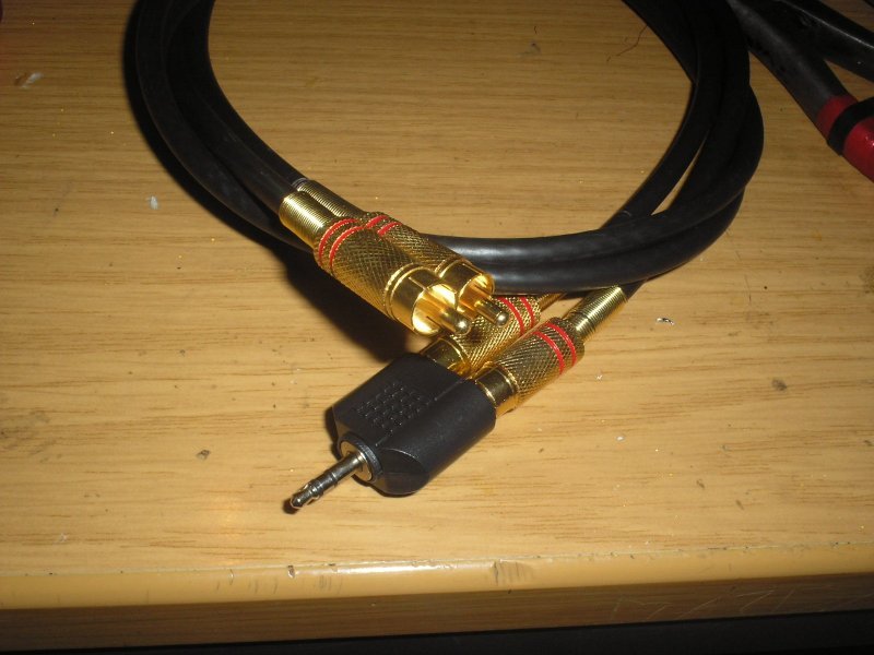

Csináltam egy jó kis interconnect kábelt. Még sajnos nem tudtam meghallgatni, mert döglődik a végfokom.
Bővebben: Link (fórumok-diy résznél van a leírás)

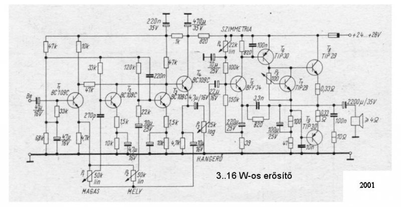

Üdv Mesterek! Az alábbi kapcsolásról kérek véleményeket ,esetleg ha valaki megépítette ,tapasztalatokat. Köszönöm.

(#) Fri601 válasza ImiDj hozzászólására (») Márc 9, 2010 /
Hali! A képek alapján tényleg fordítva van a fet (hibás a rajz) viszont a panel jó, mert a Soursere csatlakozik terhelő ellenállás. a tápellátása +-86volt. tudom egy kicsit sok de csak ilyet találtam.
(#) ImiDj válasza Fri601 hozzászólására (») Márc 9, 2010 /
„A képek alapján tényleg fordítva van a fet (hibás a rajz) viszont a panel jó, mert a Soursere csatlakozik terhelő ellenállás”
Akkor az jó
„a tápellátása +-86volt. tudom egy kicsit sok de csak ilyet találtam.”
Hogy sok az nem kifejezés 2 pár fettel legfejebb 16 ohm-on bisztonságos,megy 8 ohm-on is de lehet egyszer csak elhalgat vagy mégroszabb féltápfesz a kimeneten ami 86V-tos fesz mellet tőnkre vág egy 600W-os hangfalat is pilanatok allat(nem megijeszteni akarlak ezek csak tények).Minden esetre a nyugalmit kellene tudni álitani.Nézd mégegyszer végig nem csináltál roszul valamit.Az Égőt hogy tetted?Mindkét secunderben?
