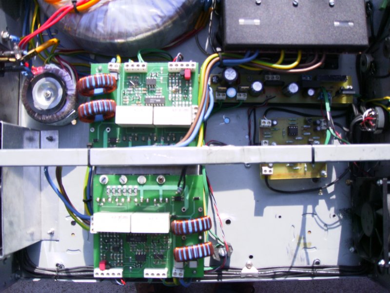

1. Rosszul vannak megválasztva az alkatrészek (buz11, ir2112 pl.) 2. Hibás a kapcsolási rajz több helyen (elkötések stb...) 3. A honlapon valótlan adatok vannak megadva. 4. Rossz a minősége (nincs vcs, nem precíz, stb...) Amit érdemes felhasználni, az a kimeneti rész topológiája (a félhidat két buck konverterre bontja) mert pl. kiküszöböli az olcsóbb fetek lassú ill. nagy töltéstárolású antiparallel diódáit, valamint megoldja a dead-time próblémából adódó esetleges összenyítást. Érdemes átalakítani egy egyszerűbb háromszögjelgenerátorral. (De pl. a Philipses UcD kimenete is átalakítható, csak a nyáktervezés egy nagyon kritikus pontja lesz.) Valamint erősebb, gyorsabb fet-meghajtót (IR2110, 2113) erősebb feteket kell rakni bele. A méretezéstől függően akár kW-ig is el lehet menni ezzel a topológiával, mindemellett a hatásfoka nagyon jó marad. Ha valaki lát benne fantáziát, akkor szívesen segítek, magyarázok, de konkrét méretezett rajzot nem adok (max. tömbvázlatot)

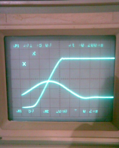

Jó, akkor csak annyit, hogy én az elképzelhető legolcsóbb alkatrészekből építettem, még fetmeghajtó ic sincs benne. Minden diszkrét alkatrészekkel van megvalósítva és a FET-eket kivéve nincs benne 100 Ft-nál drágább alkatrész. Meg a nyákot kivéve... Abban viszont kétségtelenül igazad van, hogy sokkal több munkát fektettem bele a kitalálásba... ez azért látszik a fotókon... ha akarod, küldök még, pl a négyszögátvitelről... Nem tudom, megnézted a fotókat, amit belinkeltem? Nekem nem kellett semmit sem bekorlátoznom ahhoz, hogy jól működjön. Legfeljebb annyi, hogy ha a clip ki van kapcsolava, akkor belecsipog, mert a vágás környékén nagyon lemegy a kapcsolási frekvencia. Azért, elmagyarázhatnád azt, amire azt írod, hogy közben kinőne a szakállad. Biztos vagyok benne, hogy nagyon sok embert érdekelne... Csak azért is kérném ezt, mert én ilyet nem tapasztaltam, meg nincs is rá ok. De lehet, hogy valami elkerülte a figyelmemet. Vagy csak szerencsém volt. Szóval, kiváncsian várom a magyarázatodat. A 30 Hz-re meg csak annyit, hogy neked az így kialakuló áramra kell méretezned egy erősítőhöz való tápot. Ebből a szempontból valóban kiragadott. Ugyanis ez a méretezés alapja. De ha nem, akkor megnézheted a mélyátvitelt... A ZVS-t azért csatoltam be, hogy a személyeskedésedre felhívjam a figyelmedet. Ha meggondolod, az is OFF volt... Egyébként, a személyeskedést tovább folytattad az utolsó sorodban... természetesen, erről is megvan a véleményem...
