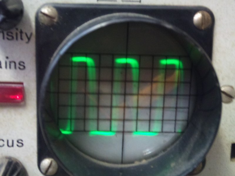

(#) EcoPityu válasza EcoPityu hozzászólására (») Máj 9, 2010 /
Csak úgy maradt! teszteltem 2 napig /2x 6 órán keresztül/ k.b. 200w-al, a végén már a hangfalban ellenfázisban mentek a hangszórók, mert megfájdult a mélytől a fejem...
Stabil 1,19A a csendes nyugalmi áramfelvétele, és 200w-nál hideg maradt a borda...
Az viszont nem tudom, hogy természetes-e, hogy a kimeneti szűrő ferritmagos tekercse melegedett nem kicsit!
Néhány kép róla, és a jelalakjáról GS ágban.:
(#) (Felhasználó 46585) válasza EcoPityu hozzászólására (») Máj 9, 2010 /
Egyébként, az eredeti tranyók miért mentek tönkre?
Hát, 200 W-on nem nagyon szabadna melegedni a fojtónak. De ennek nagyon sok oka lehet. Ha nem ég le, akkor jó...
