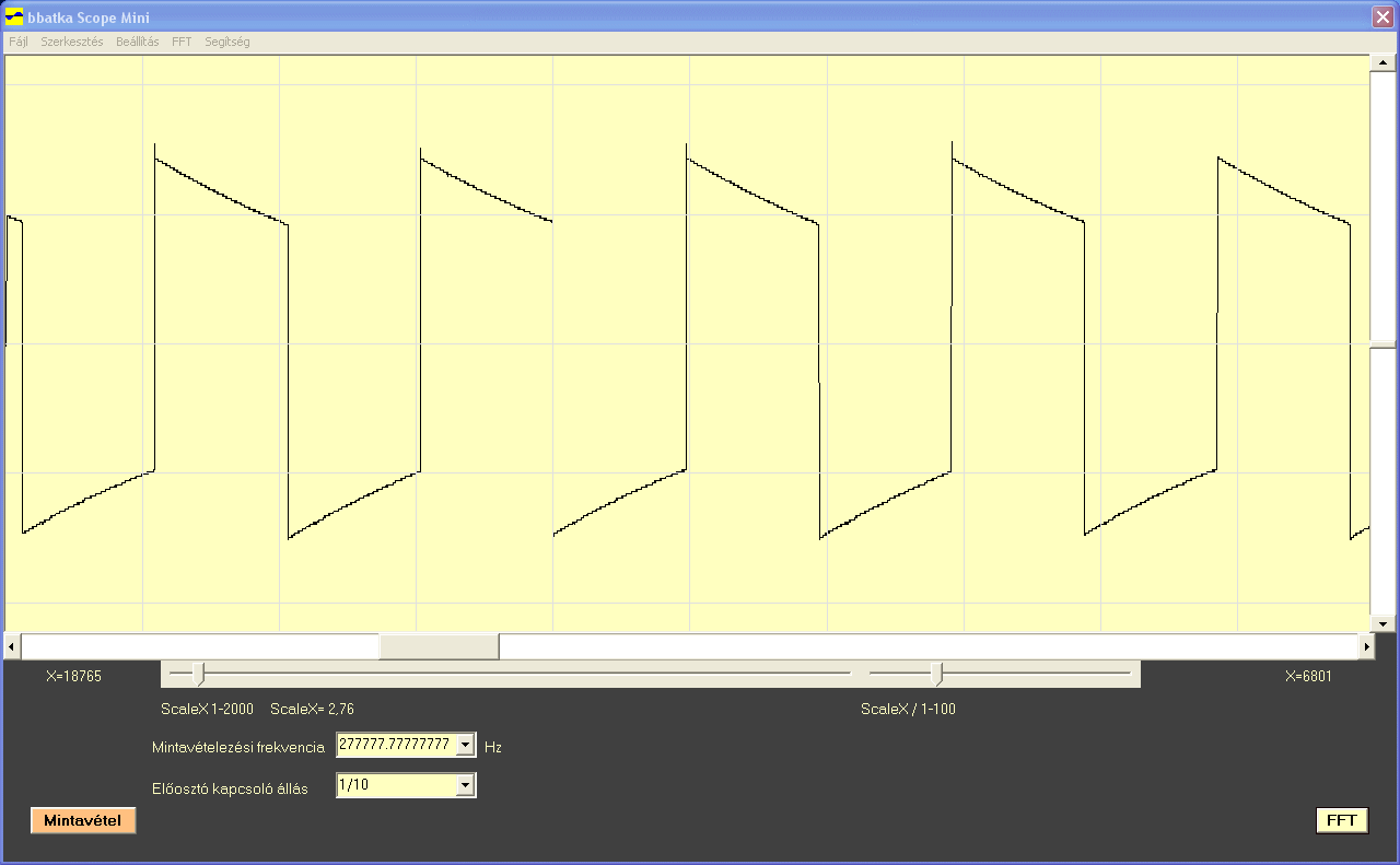

(#) bbatka hozzászólása Feb 8, 2007 /
Végre befejeztem a vobulátorom építését. Be van dobozolva és még müködik is.
Mostmár foglalkozhatok a szkóppal. Készítettem néhány mérést a félkész szkópommal. Meglepődtem az eredményen , de azért nem annyira. A következő a problémám. A Hung Chang Scope Card 220-as szkópommal a 2khz körüli négyszögjel mérésekor feltünt hogy a négyszögjel felfutó és lefutó élénél kis csücsök jelenik meg. Ez a kis csücsök más frekvenciákon is megmarad. 20hz-nél alig látható tüske, 20khz-nél meg már teljesen ellaposodik. Először azt gondoltam hogy a jelgenerátor állít ilyen jelet elő. Aztán amikor a gyorsnégyszög jelet mértem akkor is úgyanezt láttam a képernyőn. Nyilvánvalóvá vált hogy a szkópommal van a probléma. Megérkezett a Conrad-tól a szkóp mérőfejem. Rádugtam a jelgenerátort rajta keresztül és nem változott semmi. A mérési eredmény szinte úgyanaz volt mint a 160pF-os mérőkábellel. Kivéve azt hogy az összes korábban meglévő környezeti zavarjel eltünt !!!
Átnyomtam a szkóp mérőfejet a 10-es osztású helyzetbe és korrigáltam ezt a csücskösödési hibát a szkóp mérőfejben lévő trimmer kondival. Nade 1:1-es állásba hogy tudom ezt kompenzálni ? Ha valaki tudja akkor légyszí mondja el nekem.
Akkor jött a meglepetés amikor az én általam fejlesztett szkópot rádugtam a jelgenerátorra. 2khz-nél semmi csücsök, hanem lejtés. (csak AC módban müködik még) Valószínűleg a csücsök kisebb frekvencián jelenik meg. Ez most jutott eszembe , még nem mértem meg. Gondolom a csücsök megjelenése a szkóp bemeneti kapacitásának a következménye.
A folytatás...
Gáz van. AC módban a Hung Chang szkópnál 20hz alatt láttam ilyen mérvű dőlést négyszögjelnél, mint amit 200hz-nél tapasztaltam az én szkópomnál. Bár a Hung Chang bemenő ellenállása 1Mohm , míg az enyémé még csak 100kohm körül van. Jó lenne tudni hogy konkrétan mit kell tenni ahhoz hogy korrekt legyen a négyszögjel.

Na ez a csúcs. Átnyomtam a szkóp mérőfejet 1:10 osztásba. Így nézz ki a 2khz-es négyszög. Szóval aki azt gondolja hogy nem számít a szkóp bemeneti ellenállása, meg a kapacitása az téved.

Egy okos ember könyvében azt olvastam hogy ezt a fajta hibát amit a saját fejlesztésű szkópomnál tapasztaltam az okozza hogy túl magas az alsó határfrekvenciája a bemenetnek. Kapacitív bemenetű berendezéseknél gyakori hiba. Viszont a felső határfrekvenciája jó.
A HungChang szkópomnál jelentkező csücskösődési hiba okát még nemtudom. Ráadásul a szkópban sehol nem lehet korrigálni. Annak viszont nagyon örültem, hogy pont olyan formátumban menti le az adatokat mint az a szkóp program, amit én írok. Így a programomba be fogom tölteni a HungChang szóp mérési adatait, ki fogom tudni rajzoltatni az FFT-jét. Az újabb ScopeCard 220 progijában benne van az FFT , de az én ISA-somban még nincs benne. Ha valakinek megvan az újabb ScopeCard 220-as progija, azért annak örülnék.
(#) bbatka hozzászólása Feb 9, 2007 /
Kicsit szimulálgattam. Összekötötem egy 100nF-os kondit és egy 1Mohmos ellenállást. Négyszögjelet (200Hz)adtam rá és azt tapasztaltam hogy túl nagy a tetőlejtés. Kicseréltem a kondit egy 2,2µF-ra. ekkor már minden jó lett. Az alsó sáv határa 100mHz , a felső meg a csillagos ég. Szóval az AC módos kondi nálam 2,2µF-os lesz.

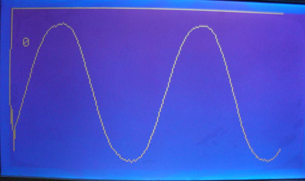

Ma összedobtam az analógrészt, és tök jól működik! Alig van zaja, szép ábrát rajzol A torzítás (beszakadás), ami eddig a színusz tetején volt az kiderült hogy a jelgenerátoré volt, amikor nagyon kicsi jelnagyságot állítottam be a kimenetén...
Megjelent a négyszögjelnél a túllövés is, hogy ez jó vagy nem azt jelenleg nem tudom, mivel eddig (TL071) hiányzott, pedig tudom hogy a jelgenerátor jelentős túllövést csinál. Rámértem a memória címzésre ott is volt túllövés... (De jó lenne tudni hogy valójában van-e ott....) Tehát mostmár rá lehet feküdni a digitális részre... Az egészet újratervezem, és lehet hogy nem LTC6903-mat használok benne hanem egy 40 megás kvarcot....
Elindítottam 35 megán , ott se volt zajos, de minden 16. képpont/mérés rossz helyen volt, valószínűleg ez abból van, amikor a memória címzéskor az egyik számláló túlcsordul, és indítja a következőt és akkor egy hosszabb kb 20ns-es időre nem történik semmi... Persze ez az idő már túl sok neki...
bbatka: a Te szkópodban is ilyen számlálókat használsz, szerintem nálad is fog jelentkezni. Majd a jövőhéten megpróbálom 74ACT193-mas Ic-vel, hátha azzal jó lesz
Rakok fel képeket ...
A színusz mintha egy kicsit torz lenne, de ez már csak a jelgenerátor hibája, jobban nem tudtam beállítani mikor normális oszcilloszkóppal állítgattam....Azóta meg még jobban el lett állítgatva...
Az analógpanelen nem néznek ki túl jól a forrasztások mert most eléggé siettem vele....
