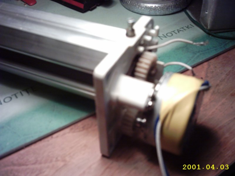

Azt hiszem baj van, mert nekem is durrant egy nagyon, amikor a hosszú nyákot akartam áttolni. Az a nyák, amire készülne a lamináló vezérlője 2mm-es, ilyen vastagot még nem próbáltam eddig áttolni, így nem tapasztaltam azt, amit most, hogy a két fogaskerék összeakadt! A görgő így nem mozdult sokáig(kb 20sec, mire valamit kitaláltam, hogy tovább menjen). Ahogy itt állt a görgő a fűtés előtt, túlhevült és valószínű felforrt az alatta lévő ragasztó, ami kirobbant, széttolva a gumit. Tehát nem a gumi nem bírja, hanem az alatta lévő ragasztó!
Azt hiszem ez a project kicsit elakad, mert erre nem számítottam! Próbálom megjavítani a görgőket és megoldani, hogy a fogaskerekek nem akadjanak el(ezt talán az egyik teljes kivételével tudom megoldani.) Kicsit csalódott vagyok, úgy tűnik a gazdaságosabbik így nem megfelelő, jobban megéri a szilikon hengeres drágábbik! Érik nekem is a másik megvétele, igaz az sem biztos, hogy bírja a 200°C-ot!

Ha kiveszed az egyik fogaskereket nem fog működni, elcsúszik a papír a paneltől. Én egy csavart tettem bele, ami nem engedi szétkapcsolódni a fogaskerekeket. Ezek a hengerek kibírtak 260 fokot is!
Szia! Igen ez jó megoldás igaz én úgy reszeltem ki,hogy ne történjen meg a szétakadás de ha túl vastag a nyák akkor meg elakad a motor nem bírja húzni vagy összetörik a mechanikája egy idő után. Én 1,5 mm-es panelt használok 90%-ban de átmegy a 2mm-es is csak nehezen már határeset és ha nagyobb darab az eléggé megterheli.
Szia! Igen én is kireszeltem, de sok lett, utána láttam, hogy összezárva is épp hogy összeérnek a fogaskerekek.
Próbáltam, nekem nem tűnt úgy, hogy elcsúszna a papír. Ha igen, akkor akkor is elcsúszik, ha nem kapcoslódik szét a két fogaskerék, mert a fogak eltávolodnak és mindenképpen lenne egy eltolás, mire összeérnek. Tehát nem nagyon hiszem, hogy elcsúszna.

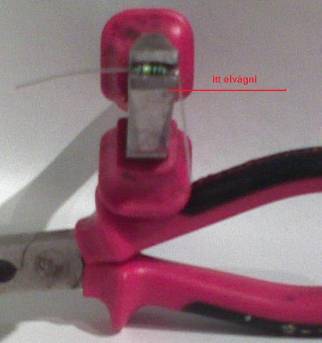

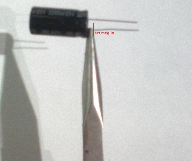

Én úgy oldottam meg, hogy van egy csípőfogóm és egy hegyes csőrű fogóm, kondiknál megfogom a hegyes csőrűvel, és elvágom, ami meg megmarad a hegyes csőrű pofái között, az pont átér a nyákon, plusz 2mm. Ellenállásoknál a szabvány méretűre való láb hajtogatás is nagyon egyszerű, csípőfogóval megfogom az ellenállást és a két szélén egyszerűen az ujjammal lehajlítom. Aztán mi túlnyúlik a fogó száján, azt levágom.

Eddig ez teccik csak nincs heyes csőrű fogóm. De ezt tudom helyettesíteni bármilyen hasonló méretűvel. Ezt ki fogom próbálni. Köszi. De továbbra is várom még az ötleteket.
