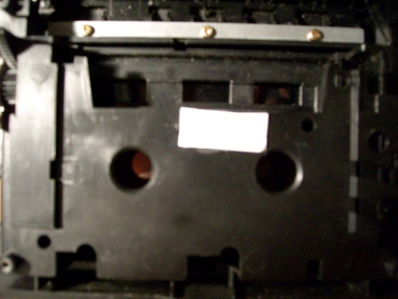

Én egy Fisher CR-W34 típusú kazettás magnót javítottam így saját ötlettel, mivel alkatrész már nincs hozzá. A probléma az volt, hogy előre-hátra tekercselésnél jól működött a mechanika, lejátszáskor viszont elkezdett kattogni és megállt a jobb oldali orsó, begyűrte a szalagot. Arra gyorsan rájöttem, hogy az egyik kikopott, lötyögő fogaskerék okozza, de neten nem találtam újat, így volt a szervizben is a mechanika, hátha ott van alkatrész. (Nem volt. Egyébként a címke is innen van, nem tudtam a műszerésznek közvetlenül átadni, csak az eladónak, aki viszont nem tudta volna megjegyezni a hibaleírást.)
Így végül kitaláltam azt a megoldást, hogy az előlapra belülről ragasztottam papírcsíkokat, amik megtartják a fogaskereket. Elég sokáig tartott, mert először filccel próbálkoztam, ami túl vastag volt, és ettől teljesen leállt a mechanika, ez után pedig óvatosan, egyenként ragasztottam fel a papírdarabokat. De bevált az ötlet, nem került egy fillérbe sem, és azóta is hibátlanul működik a magnó (mondjuk néha csinált olyat, hogy a szalagvégen nem csak megállt, hanem ki is nyitotta a kazettaajtót, amihez lehet köze ennek a papír alátétnek).

Nem lehetne azt a fogaskereket megperselyezni? Gondolom - és úgy látom a képen, - hogy a közepe kopottsága miatt ugorhat.

Nem a felső, fehér volt az oka, hanem az alsó, amit az a fekete műanyag kart tart (mondjuk a másik is kopott kissé). Az a kar emeli fel felvétel/lejátszás állásban, annak kopott ki a tengelye. A másik fogaskerék tekerésnél is forog, azzal eddig nem volt probléma.
Ezért mondtam! Tengelyt is lehet csinálni, és fogaskereket is lehet perselyezni. A végén jobb lesz, mint újkorában.
Megnéztem még egyszer a mechanikát, de azt hiszem, nem nagyon fog menni. A felső fogaskeréknek nagyon meg vannak kopva a műanyag fogai is, talán ez lehet a fő oka, nem is a tengely kopás. Abból gondolom, hogy kétkazettás a magnó, és az a tengely a másik mechanikában is lötyög kissé, de ott nem okoz ilyen hibát.

Amennyiben szándékodban áll a mechanika javitása, talán tudok segiteni a fogaskerék cserében. Ahhoz az kellene, hogy megmérd a fogaskerék átmérőjét és megszámolod a fogakat, esetleg a tengely átmérőjét is, üdv. sityu Majdelfelejtettem, jó gondolatnak tartom IIaci65 ötletét.
