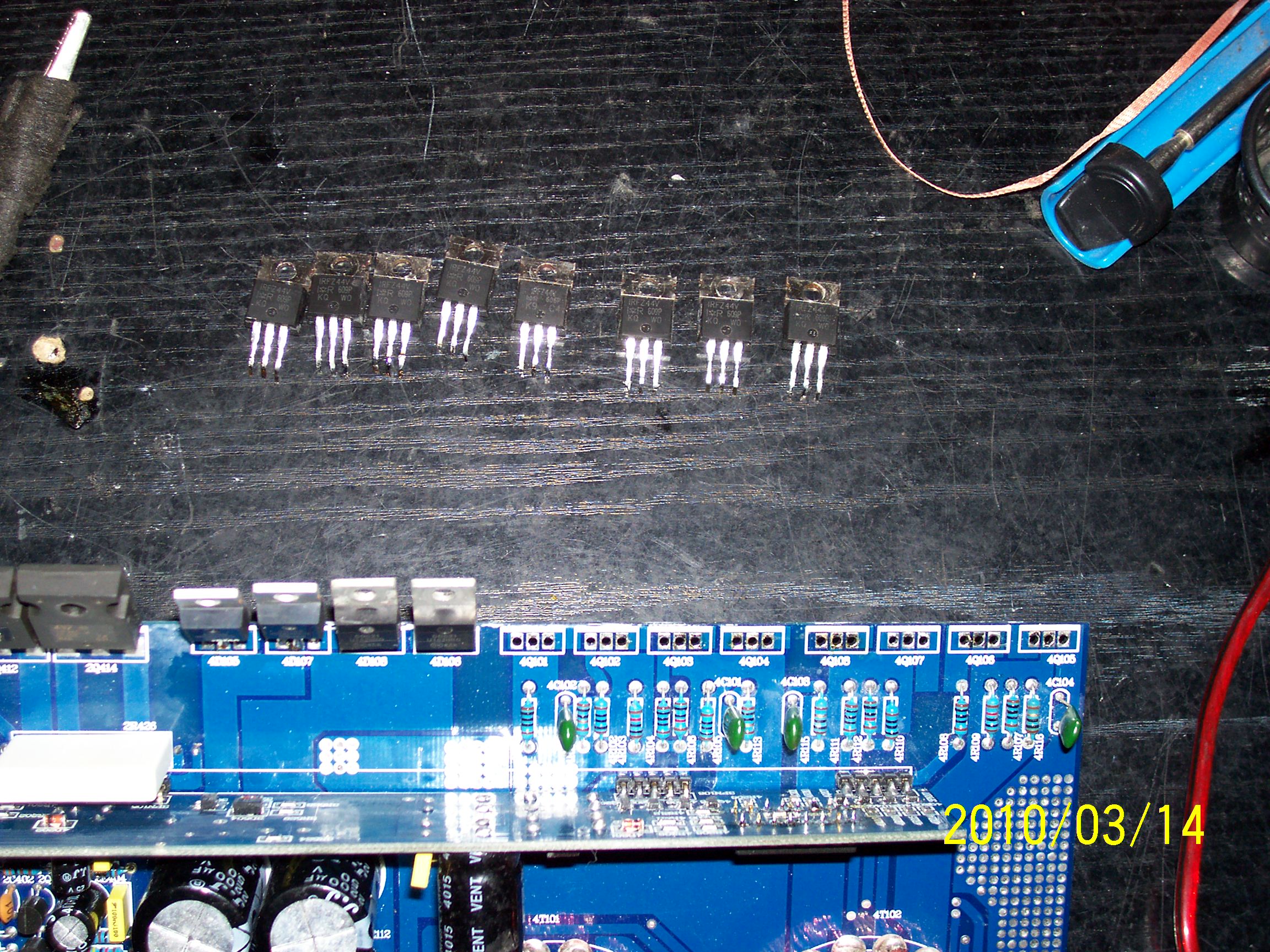

Na mint ahogy írtad most kell segítséget kérnem ..A multimmal általában mindig dióda meg dc módban méregetek...nemigen használom az ellenállásmérést....Na akkor elsőre kiforrasztok mindent aztán méricskélek ..remélem ez bejön .......... itt találhatsz egypár nagy felbontású képet még ....és kössz hogy segítessz Erölködő képei Idézet: „Hopp-itt nem ugyanazt mérem mint a másik ugyanilyen alkatrészen” Tudom mire gondolsz, de ezt felejtsd el, ez butaság, nem javítás. Egy javítás során számba kell venni a leg valószínűbb hibás alkatrészeket, kivenni őket majd megmérni, nem hasonlítani egy másikhoz. De, hogy okosabbat is mondjak, a képeket nézegetve, világos, hogy a TIP35/36- tranzisztorok a végfokozat szerves részét képezik, azokat még nem kell bántani, nem úgy a CQ702 és 621-es dupla diódákat, illetve az IRFZ44 kapcsoló FET-eket, ezeket Skori oldalán leírt módon, vedd ki egyesével és ellenőrizd. Ne feled, egy FET-nél a zárlat vagy szakadás nem mindig utal hibára, olvasd el Skori oldalát, sokat tanulhatsz belőle, hogy azonosíts egy hibás alkatrészt. Szerk : Nem kell egyszerre mindent kivenni, egyesével haladj, jobbról bal felé, először a feteket, majd a diódákat mérd ki, amiket fentebb írtam, ha ez megvan megyünk tovább.

Volt időm és kibombáztam őket .....hát nemtudom mik a jó értékek de mindeegyiken egyformákat mértem.... ahogy látod a képen csak így tudtam mérhető értéket mérni ..dioda módban 480mv körül van Ohm módban 3,7-4 MOhm máshogy nem tudtam semilyen adatot mérni ........szomorú vagyok aszittem találok legalább rosszat .....vagy ?? ezek rossz értékek ?
Látom, még mindig nem olvastad el Skori oldalán amit belinkeltem, akkor tudnád a választ. Ott van gyönyörűen leírva, hogy kell diódát, tranzisztort de még FET-et is kimérni egyetlen multival, kicsit legyél önálló.

A leírás alapján ellennőrizd végig a feteket, ha jók, megetnek vissza, jöhetnek a dupla diódák, ahogy láttam, kettő féle van, az egyik ANÓD-KATÓD-ANÓD , a másik pont a fordítottja, így kettő graetz hidat alkotnak, na, lényeg, hogy ezeket is vegyük ki, és dióda vizsgálóval ellenőrizd, ha A-K ra teszed a műszert, akkor egyik irányba szakadásnak, fordítva pedig 6-800 körüli értéknek kell lennie. Ha ezek megvannak, megyünk tovább.
Nos kivettem mértem ,, jók ,,úúgy reméltem találok valamit mert innen kezdve én már nemtudom mihez nyúljak........de tudom a pénztárcámba aztán irány a szervíz mi ?
Ja igen az értékek 480 ak de mindeegyiknél ..
Nyugi, szedd össze a gondolataidat, és próbálj meg értelmes hozzászólást írni, most épp mit mértél? Mit vettél ki? Hol és hogyan mérted azt a 480-at? A feteket mérted, vagy már a diódáknál tartunk?
Na ugye megcsináltam a fetekkel a 9V-os elempróbát És az ugy jól működött: G-elem + , S elem -, és igy a D-S között 0 ohm lesz , visszaraktam őket , kivettem a dupla diódákat is : dióda üzemben A: müszer +, K müszer - , igy tudtam csak mérni 480-as értket , forditva semmi , vagyis jó ....visszaraktam , bekapcs és mg mindig a két táp oldal +24 , -38 ...logikus , nem válltozott semmi ......
Naa, oké, így már értem, semmi gond, tehát a tápod jó eséllyel rendben van, bár tehetnénk még egy terheléses próbát, ehhez kellene 3db 12V izzó sorba kötve. Ez menne? A multinak meg azért ne mindig higgyél, van amikor nagyfrekis zaj jut a mért pontra és az olcsó digimultikat meghülyíti, ha csak nem csővoltmérővel méred akkor erre figyelj oka, meg tud ám viccelni.
Azt mondd meg, hogy a 4D105 katódja és a 4D106 Anódjára téve a feszmérőt, mit mond? Mennyit mérsz?
- 30V ot mérek ! menne a 3 db 12 Vos izzópróba ..hány W-os kellene hozzá ? van 12 V 100W os izzóm is 24 V 150W-os .......
Ahham, látod ott valami gond van, 30V az azt jelenti, hogy +-15V a tápfesz, vagy egyik oldal nem megy, és csak 30V a fesz, ezt most úgy képzeld el, hogy az erősítőnek szimmetrikus tápfesz kell, azaz kell egy +, egy föld és egy -, olyan mintha sorba kapcsolnál két ceruza elemet, a teteje a + középen a föld, alul a -, namost, ha a tetejét és az alját mérnéd, akkor értelem szerűen 3V-ot mérnél, de ha a közepét és a tetejét ,akkor +1,5V , ha az alját akkor -1,5V , amikor a diódákat megmérted, az volt az elem teteje és alja, tehát a 30V ott vajmi kevés, ott kb 50-60V ot kellene hogy mérj , ha minden rendben van.
Próbáljuk meg megmérni az egyik TIP35C és egy TIP36C középső lábait, műszer egyik csati az egyik középsőre, másik a másikra. Ha itt is 30V körülit mérsz, akkor keress egy GND pontot, ne az akku 12V be részét! Pl a jel bemenet GND-t, vagy a hangszóró kimenet testet, és a GND-hez képest mérd meg a TIP tranyók középső lábát, egyiket és a másikat is. Jó eséllyel el fog térni a két mért érték. |
